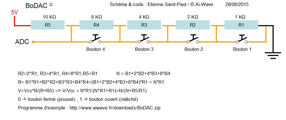

Aujourd'hui je vais tester avec différentes résistances pour voir si on peut avoir plusieurs boutons en même temps sur la même entrée analogique Okay

Ah ben j'ai oublié de dire mais ça fonctionne nickel avec les différentes résistances.
Par contre il faut se limiter à 4 (5 grand max mais par précaution je resterai sur 4) boutons par entrée analogique.
Il te faut comme résistance (1% de tolérance) :
- 1k
- 2k
- 4k (ou 2*2k en série, ce que j'ai fait car je n'avais que du 4.7k)
- 8k (ou 3.3k et 4.7k en série)
- 16k si tu en veux 5 (ou 10k + 3*2k en série)
J'avais commandé ce pack pour les résistances
J'ai repris l'idée d'Etienne sur RacingFR :
Par contre j'ai remarqué que sur l'entrée A6 ça déconnait plein tube, mais je ne sais pas pourquoi...
Du coup avec cette solution, on peut supprimer les entrées numériques Okay
Edit : non parce que là pour le coup si le bouton reste enfoncé je répète l'action, si je fais ça avec des interrupteurs ça va faire ON/OFF en permanence... Il faut donc garder quelques entrées numériques
Si t'as tout le matos, je peux t'envoyer le code
