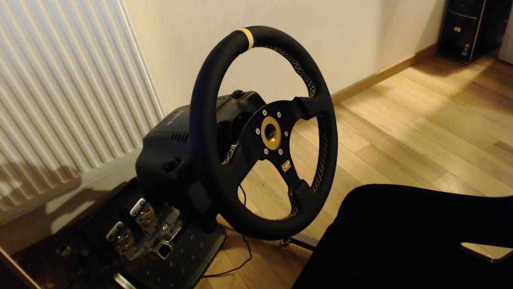

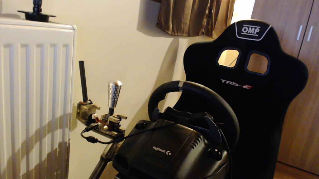

Heyyyyyyyyy
Ca fait bien longtemps que je ne suis pas passé par ici.
Depuis mon shifter et mon fam maison il y a eu de nouveaux addons

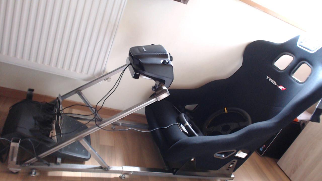

Un playseat aux petits oignons qui reprend la position exacte de ma voiture perso.

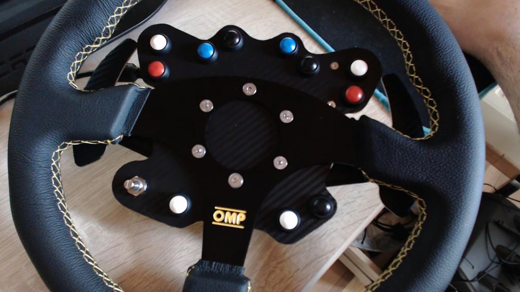

Et en cours de réalisation un volant OMP avec un quick release qui d'ici peu recevra ses boutons.
A suivre donc ...

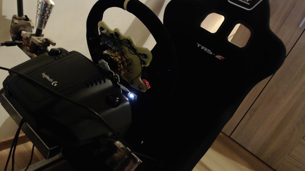

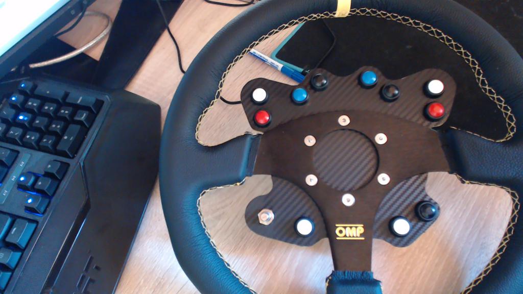

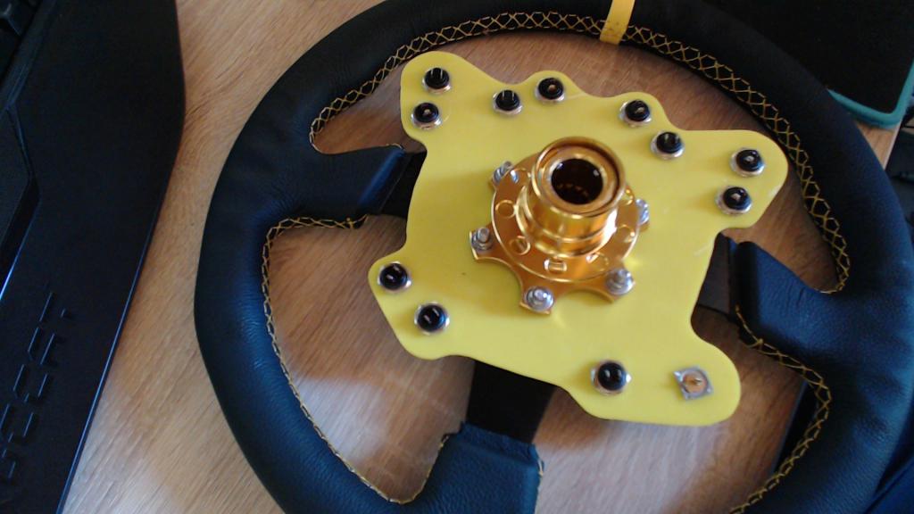

Suite du volant, j'ai pas encore reçu mes plaques carbone donc en voici une en plexi jaune qui rappelle le jaune du volant, recouvert d'un film carbone.
Le potar pour le moment factice je n'est pas encore reçu les bons.
Reste a souder, câbler sur la  carte et configurer le tout, et faire les palettes au volant.
J'espère finir ce weekend.

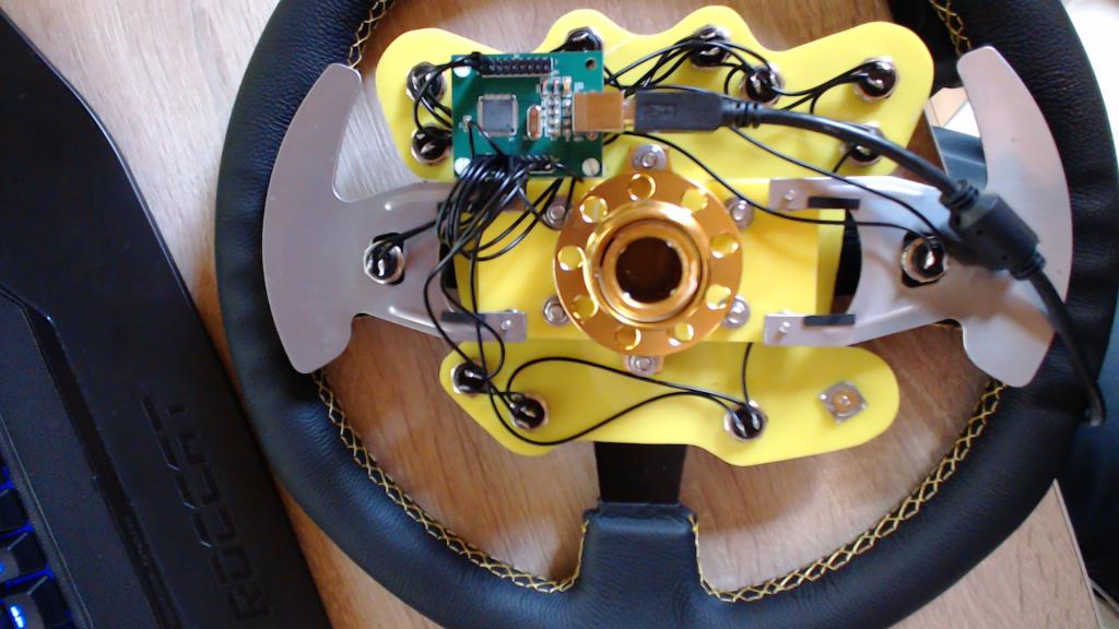

Bon j'ai pas chaumé cet après midi ... mais en vain.
Ce contrôleur USB est HS, impossible d'en faire quoi que se soit, j'ai tenté moultes choses rien y fait.
Tant pis ce volant restera en stand-by jusqu'à la réception d'un autre contrôleur USB.
Le voici en image
Le weekend prochain je ferais un support shifter et frein à main pour le playseat.
Le système de palette ( prélevé sur le g920 ) sera remplacé par des palettes maison en carbone.
La roue du g920 sera équipé d'un quick release.
Je regarde aussi pour faire un volant de type monoplace avec un genre de SLI conttroller.
Wait & see  Very Happy

Bon je viens de recevoir un autre contromeur USB un small cab, l'autre c'était un Xin Mo.
Dedans la doc de montage ( l'attribution des pins ) est un peu differente, j'ai donc inversé 4 pins de mon xim mo comme si c'tétait un small cab ... ça fonctionne .
Du coup soit si quelqu'un le veut je lui revend pas trop cher soit sinon je le garde pour faire autre chose ( panneau de BP ... )
Bref je le monterais quand j'aurais reçu le carbone pour faire de vraies palettes digne de ce nom !

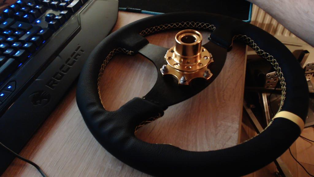

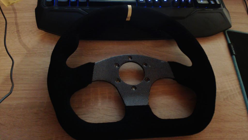

J'ai reçu le volant de chez Furore product.
Déçu par le rendu carbone la roue en elle même est très légère et la peau retournée est top.
Pour le prix ce volant reste un bon produit.
Photo à venir.

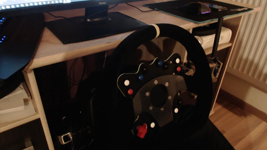

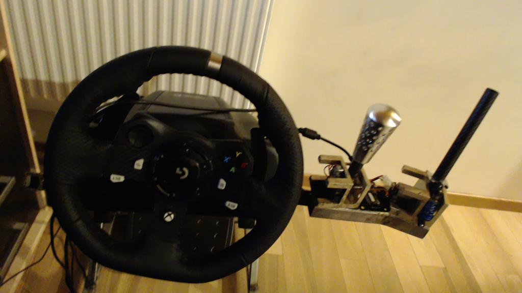

Voici les photos du volant, désolé ça manque d'éclairage et j'ai utilisé ma webcam :

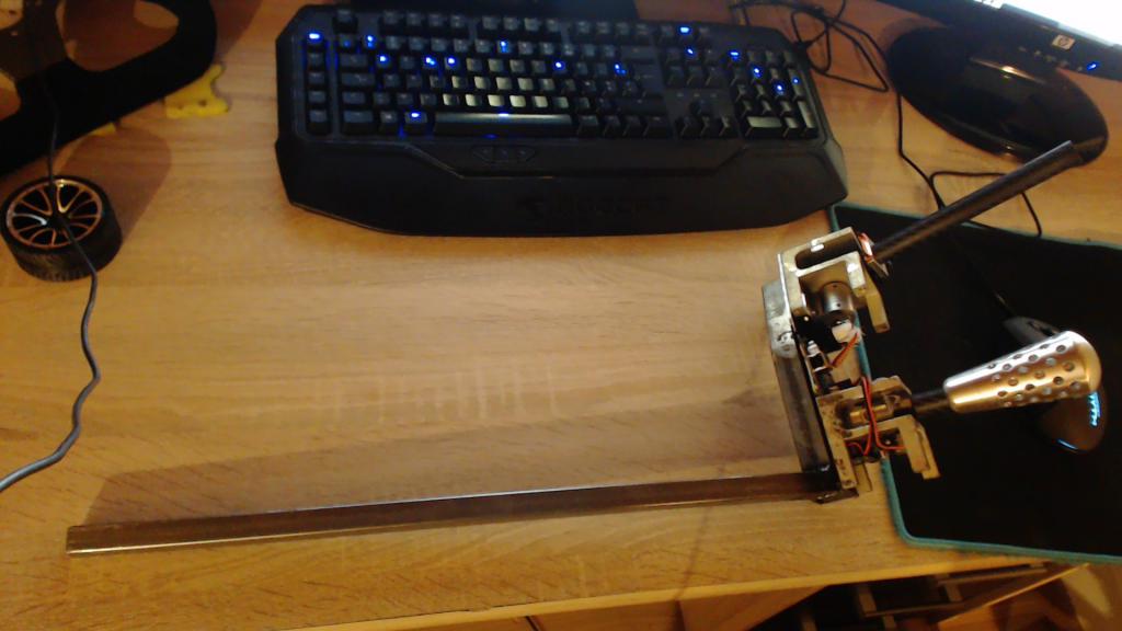

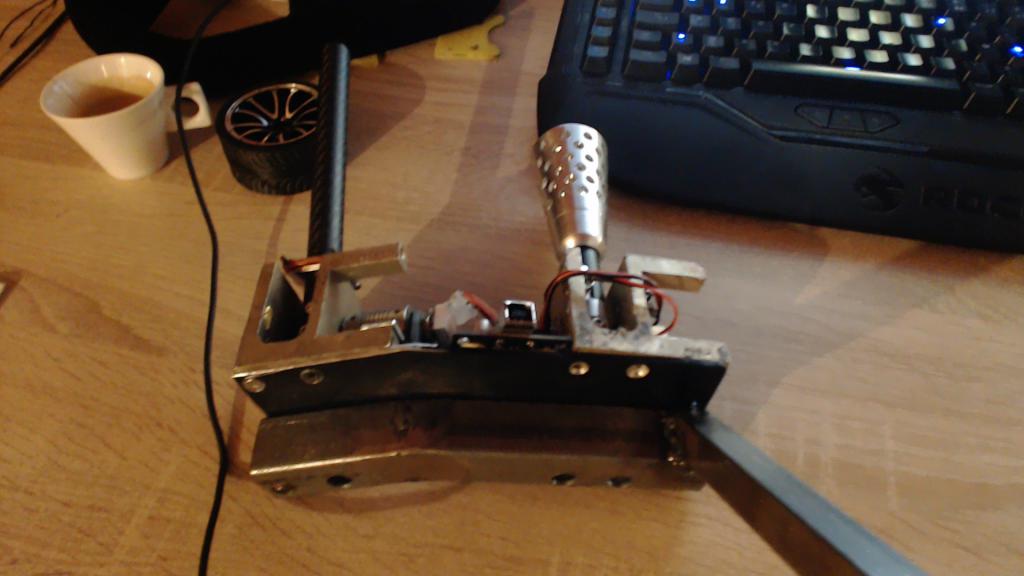

et le support de boite séquentielle et fam :
Donc c'est une barre acier de 16x16 extérieure qui rentre dans une autre de 20x20 mais 17x17 intérieur et vu la longueur de la barre ça bronche pas d'un poil.

Ce qui donne ceci une fois monté :

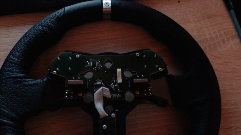

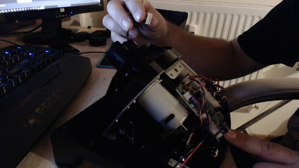

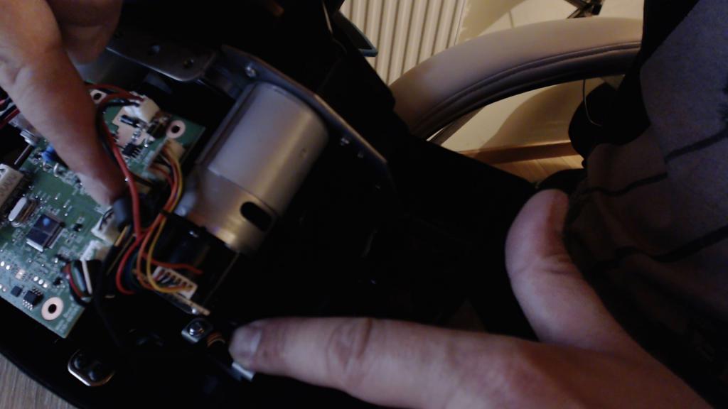

Good je mets le playseat en place je branche  le tout ... le volant ne s'initialise pas
A priori le G920 ( peut être également le G29 ) à besoin que la carte du volant d'origine soit branchée.
Je la rebranche en volant.
Bingo ! la led de la carte s'allume le volant s'initialise ( à tenir en compte pour les détenteurs de G29/G920 pour pouvoir changer de volant ) .
Bon je vais devoir ouvrir le volant pour y loger la carte pour pas que ça traîne, tant qu'à faire je vais voir pour condamner le connecteur DB9 pour la boite de vitesse logitech qui me sert pas, y câbler mon usb du contrôleur mame histoire de plus avoir de câble qui traîne autour du volant.
Je ne sais pas encore s'y cela est possible.

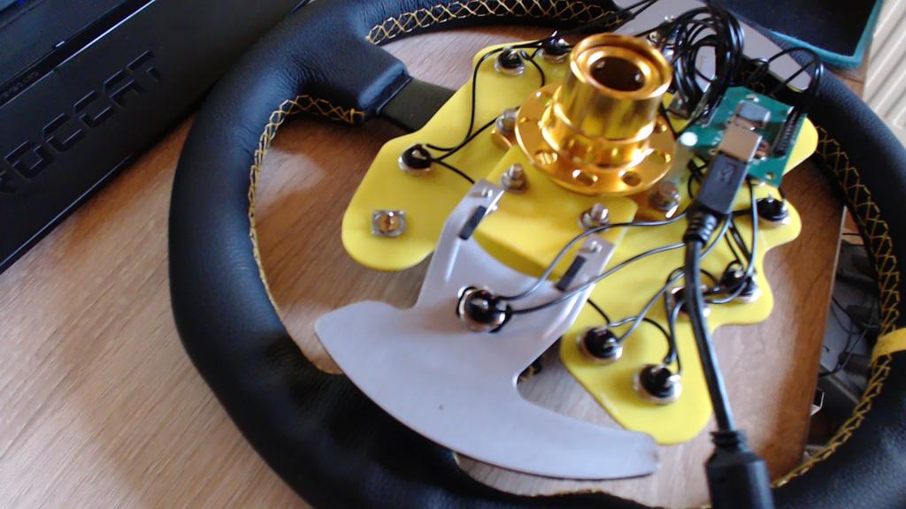

Il me manque de la gaine thermo pour continuer donc je verrais ça demain soir après le taf.
En gros couper le cable entre mes doigts et le ressouder dedans pour y brancher la carte.
Le 2e câble sera a souder sur le câble qui traversera le volant pour aller sur le contrôleur USB.

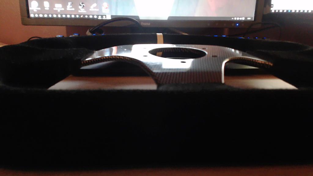

J'ai reçu les plaques carbone, je verrais plus tard pour les découpe en appart la dremel fait trop de bruit.

MessagePosté le: Mer 17 Aoû - 16:15 (2016)    Sujet du message: Playseat Nonorfs Répondre en citant
J'ai quelques soucis avec GLS du coup je devrais avoir l'imprimante 3d vendredi.
J'ai pas pris de photos mais le volant est opérationnel.
Câble ressoudé, les 2 switchs des palettes ont étés dessoudé car ça ne passait pas avec et la carte a été mise dans un sachet plastique refermable.

Pas peur qu'elle chauffe enfermée comme ça ?
Nonorfs
Inscrit le: 01 Mar 2016
Messages: 74
01/01/1980 Masculin
Point(s): 380
Moyenne de points: 5,14
MessagePosté le: Mer 17 Aoû - 17:01 (2016)    Sujet du message: Playseat Nonorfs Répondre en citant
Bah je trouve que ça chauffe pas des masses pourtant j'aime bien avoir le FFB à fond.
