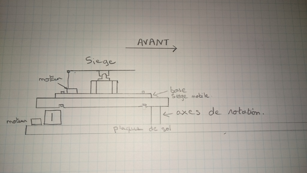

MessagePosté le: Dim 21 Aoû - 15:30 (2016)    Sujet du message: cokpit simulateur Répondre en citant
Merci d'avoir répondu pour la tension d'alimentation .
J'ai dessine grossièrement en vu de cote le principe rechercher .
Le Carre note 1 permettrait un mouvement transversale .

MessagePosté le: Lun 22 Aoû - 10:15 (2016)    Sujet du message: cokpit simulateur Répondre en citant
J'ai commencé mon premier simulateur en 12V, le problème c'est que les moteurs en 12V puissants coutent plus chers que les 24V à puissance et vitesse égale. Pour les cartes de puissance tu as les Sabertooth que l'on utilise qui supportent facilement le 24V. Il y a aussi les Moto Monster (très utilisé sur xsimulator.net) mais du coup il te faut au moins 2 cartes par moteur pour avoir la puissance suffisante et tu es limité à 2 cartes par Arduino pour éviter les sifflements... Donc personnellement je préfère utiliser un Arduino et 3 Sabertooth (qui est plus chère mais beaucoup plus fiable) pour un 6 DOF, plutôt que 3 Arduino et 6 moto monster :B
MessagePosté le: Lun 22 Aoû - 11:52 (2016)    Sujet du message: cokpit simulateur Répondre en citant
Je sais que ton croquis est sommaire, mais il ne respecte pas les règles édictée dans mon guide (cf. les liens dans ma signature).
Il est d'autant plus important de respecter ces règles que tu as moins de puissance.
Une mauvaise implantation génère des mouvements parasites...
Dans mon 2DOF/3DOF j'ai des propositions qui évitent la plaque au sol (cf. mêmes liens)
En résumé tu as tout intérêt, mécaniquement, à respecter ces règles elle t'éviteront d'éventuel déboires.
Si certains points ne te paraissent pas clair, n'hésite pas à m'interroger.

J'ai lu ton guide a de nombreuse repris et pour le moment toutes les réglés de base sont bien respecter mais en effet sur le croquis non .Tous se que J'ai pu assembler a ete fais a l'aide de ton guide ,en passant un grand merci car il est vraiment bien fais et facile a comprendre .

je pense avoir trouver des moteurs mais un petit avis de spécialiste ne se refuse pas .
 https://www.amazon.co.jp/gp/product/B01IHIPG14/ref=ox_sc_act_title_1?ie=UTF8&psc=1&smid=AANM8PRMV1MBN
Merci d'avance .
Avec la motivation tout est possible
MessagePosté le: Mer 24 Aoû - 14:00 (2016)    Sujet du message: cokpit simulateur Répondre en citant
Pour la vitesse et la puissance ça va, mais pour le couple ça risque d'être trop juste!
80kg.cm = (environ) 8Nm soit la moitié des Smolka et le prix me parait assez élevé. T'as regardé ceux que je t'ai proposé ? Les deux sont moins chers que ceux que tu nous montres...
