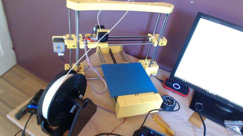

Alors voici les 1ères impressions ...

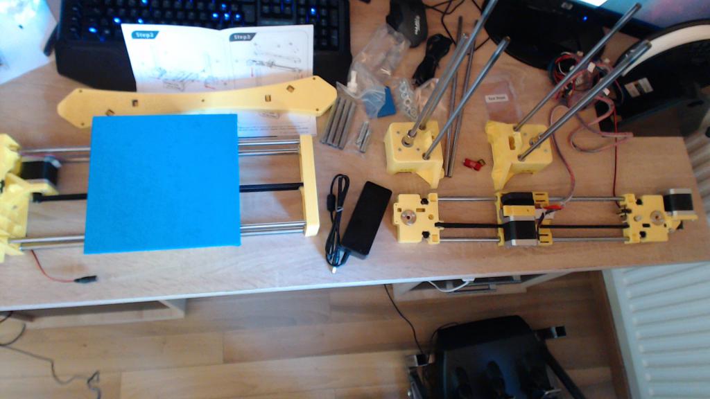

Montage des plus simple. Le tout est prémonté, comptez 20 minutes pour assembler le tout.
Comptez 5 minutes de plus pour les raccordements, le faisceau étant déjà tout fait.
Une clé usb est fournie contenant les manuels pdf et même en format vidéo, des modèles test à imprimer et le soft.
Une fois le soft installé, comptez 10 - 15 minutes pour régler le Z ( hauteur de la tête par rapport au plateau ). La cale de réglage trop souple  à mon gout permet des erreurs bien que minime, mais cela suffit amplement.

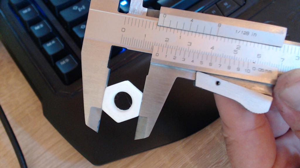

Après on lance l'impression sans faire de réglage et bam un écrou sort 15 minutes plus tard.
Après mesure au pied à coulisse, il s'agit d'un écrou M10 avec des écrat de mesure de 5 centième ... 0.05 mm   WTF 250 balles l'imprimante c'est ultra précis !
Bon on s'affole pas non plus cela reste une forme simple mais bon ça promet de belle chose pour la suite.
Pas de + / - pour le moment, il faut voir sur une période donnée, donc je ferais un retour plus tard mais n'hésiterais pas à vous informer au fur et à mesure.
Le plastique fait un peu cheap, les moteurs aussi, à voir dans le temps mais une chose est sûre on ne peut que l'améliorer. Pas de vibrations exagérées,  du jeu pas plus que ça malgré l'assemblage léger, mais bon c'est neuf.

La tête est prévue pour du PLA/ABS de diamètre 1.75mm et la buse fait 0.4mm.
Il reste beaucoup de réglage à faire, elle est moins précise sur de plus petites pièces.
J'ai modélisé un simple pavé droit de 5.24 par 10.47 et les côtes imprimées sont 5.15 par 10.05 mais la 1ère couche à merdée j'ai des problèmes d'accroche au début.
Du coup 9/100 en largeur c'est plutôt bien mais impossible de tirer une conclusion pour la hauteur.
Pour la répétabilité j'ai fait 3 écrous et les résultats sont les mêmes que le 1er.

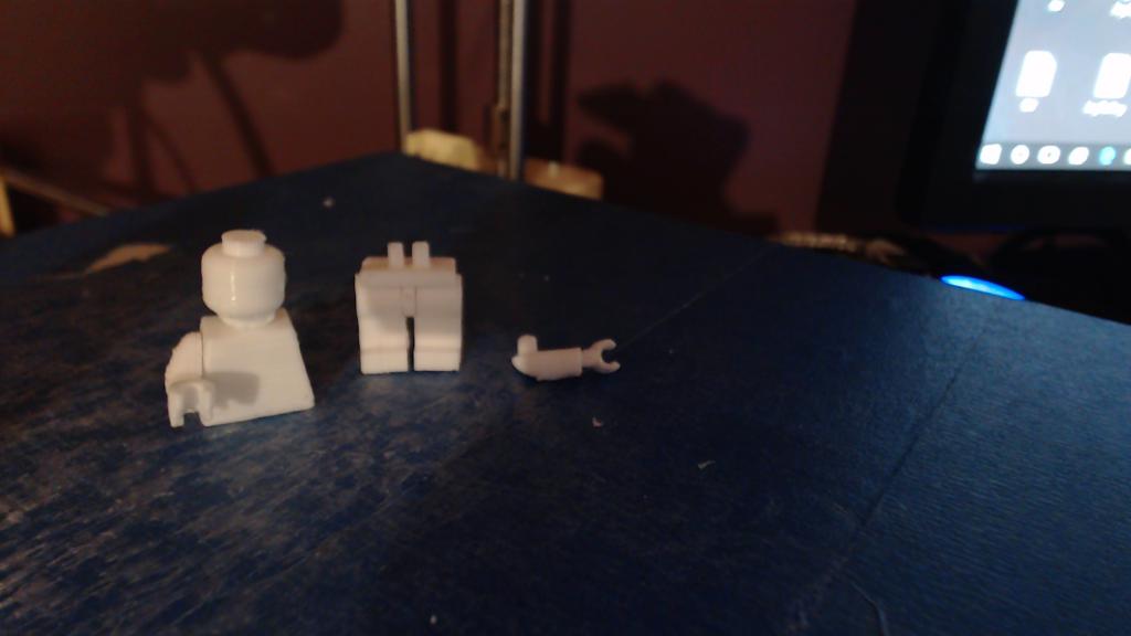

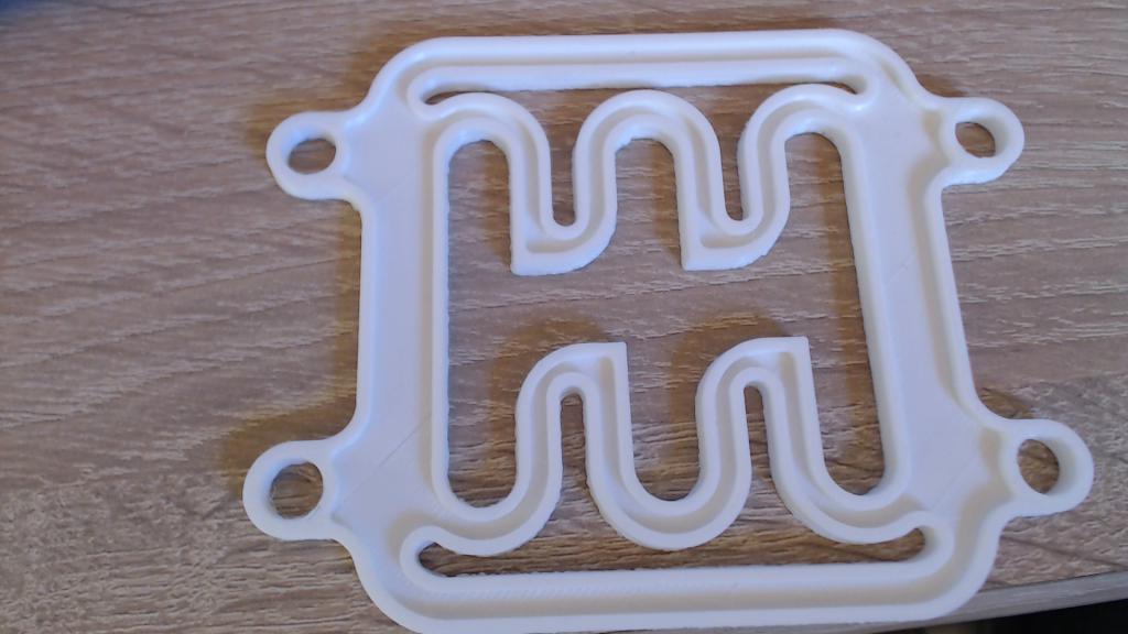

Sinon j'ai amélioré mes réglages et j'ai refais un écrou encore plus précis.
Mais bon les écrous ça va bien 5 minutes du coup j'ai commencé la boite en H.
J'ai choppé des fichier STL tout prêts sur Thingiverse.
C'était vraiment pour me faire plaiz de sortir un truc car elle mérite encore des ajustements, j'ai toujours des soucis avec les 1eres couches, le leveling et mieux, le réglage de la température aussi.

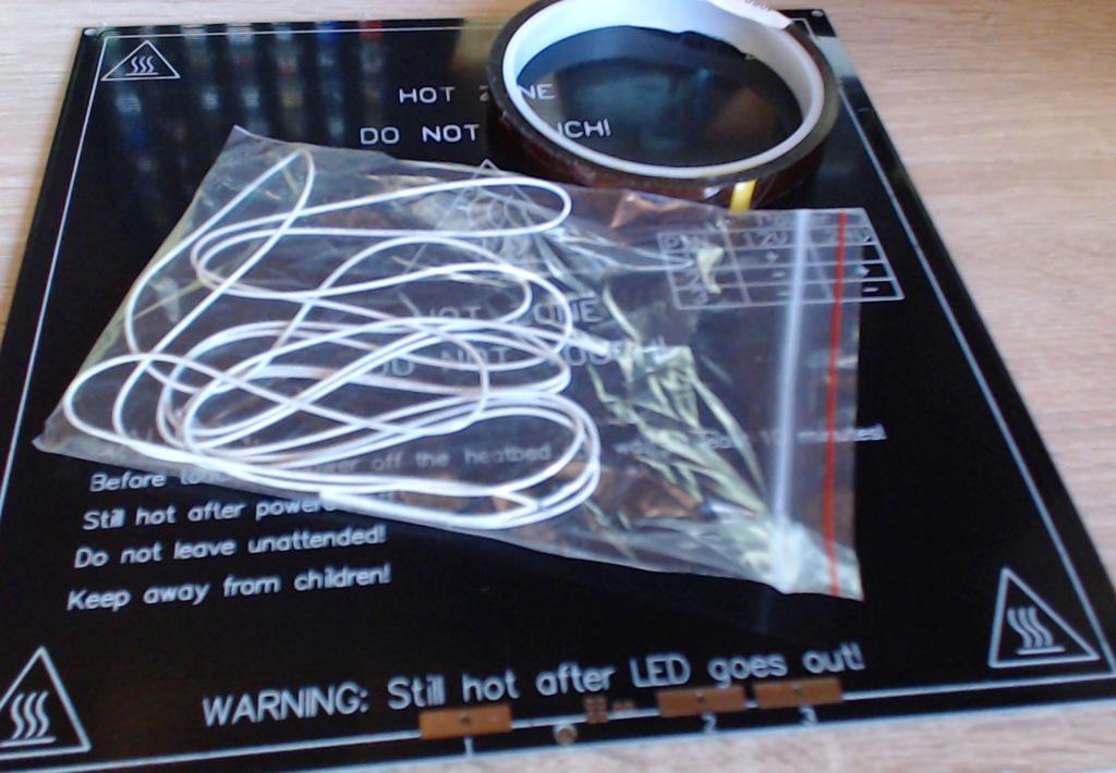

J'ai pas en core toutes les pièces pour le plateau chauffant, j'ai le scotch Krapton et le plateau en verre. Il  manque la thermistance, le plateau chauffant.
Tu penses je peux tester le PLA sur le verre non chauffé ? Ou je change mon scotch bleu et je mets de la colle bâton ?

J'ai reçu la thermistance, il ne me manque plus que le plateau chauffant .
Je fais divers réglage ça accroche toujours pas. Je change le scotch bleu.
Je passe de la colle à bâton ça prend direct c'est trop magique.
Merci Wanegain pour le tuyau !!!

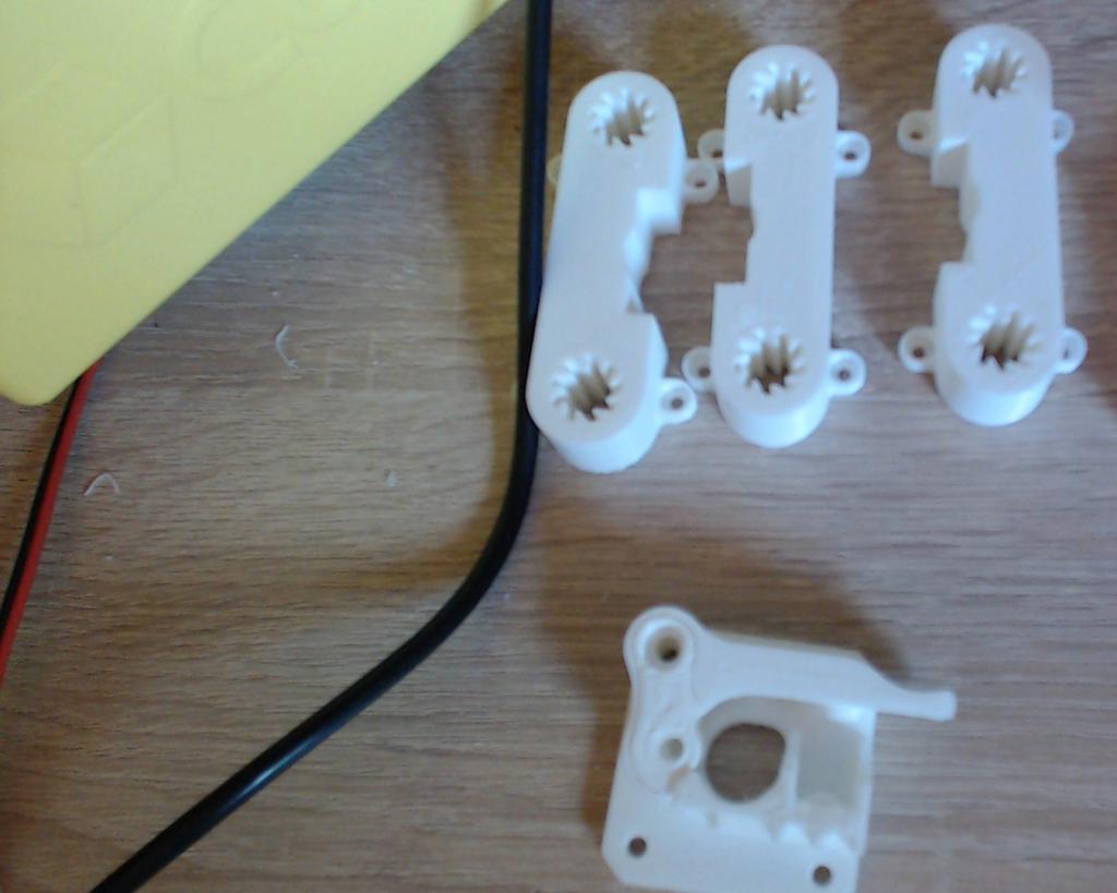

Ok  je note la laque normale ... d'autant plus que je viens de recevoir le plateau chauffant  Smile
Donc j'imprime les 4 coins coins en PLA et je commence la modif semaine prochaine.
Sinon les upgrades sont en cours d' impression.
Les  3 pièces identiques c'est pour l'axe Z, il reste encore une comme ça et 2autres a faire.
L'autre c'est en fait 3 pièces pour le guide et le maintien du fils.

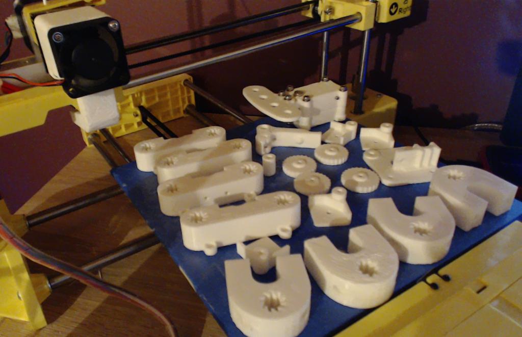

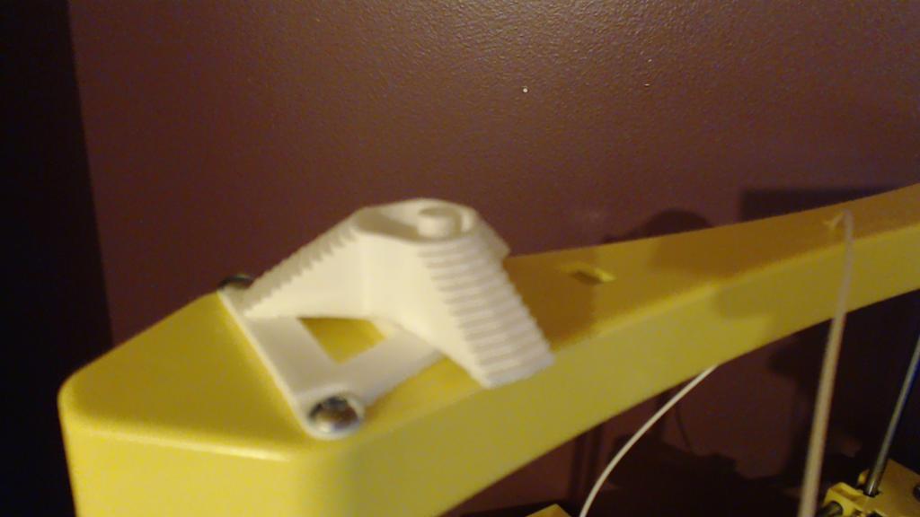

J'avance tout doucement
Beaucoup de pièces pour l'upgrade sont prêtes
Voici un support horizontale pour les bobines de fils, j'attend les roulements pour faire la migration de la bobine
S'il fallait faire une seule modif, se serait celle là

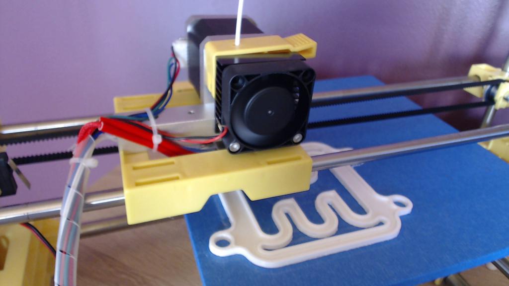

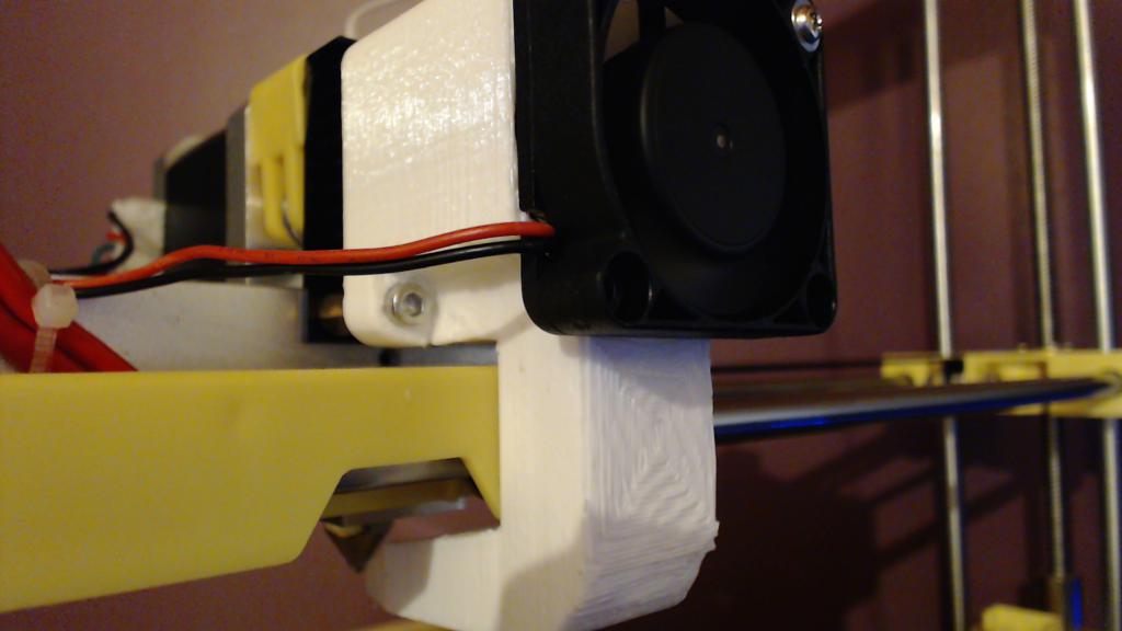

Un conduit d'air qui couplé au ventilo d'origine, scinde le flux d'air en 2, la majeure partie de ce flux refroidi la tête de chauffe ' comme à l'origine ), l'autre partie du flux refroidi le fils chaud dès sa sortie de la buse.
Cela, à priori améliore considérablement la qualité d'impression.
Du coup je lance une impression un peu plus complexe, résultat dans la soirée.

Merci mais je n'ai aucun mérite ... j'ai tout choppé sur Thingiverse des fichiers tout prêts au format STL.
Le seul mérite que je retire c'est les réglages de l'imprimante.
Le pire c'est qu'avec tout ça j'ai même pas tapé la moitié de la bobine de PLA vendue avec la machine.
Très bientôt je vais faire 2 impressions pour mon frère qui vont la mettre a rude épreuve.
Une impression de 17h en 1 fois et une autre de 24h en 4x6h.
J'attend 4 ressorts en cours de livraison et je ferais le plateau chauffant  Twisted Evil

Savoir les avis, sa qualité, comment l'upgrader, que faire avec par la suite ... bref de longues semaines  à farfouiller le web.
Pour le moment ça à l'air de payer
Je finirais ça demain mais il y a encore des réglages à faire dans le sens où la qualité à augmentée sur certains points mais baissée sur d'autres.
Voici la 1ère impression avec cette modif

ça va c'est propre Okay
et du coup upgrade comprise tu t'en sortira pour combien a la fin ?
