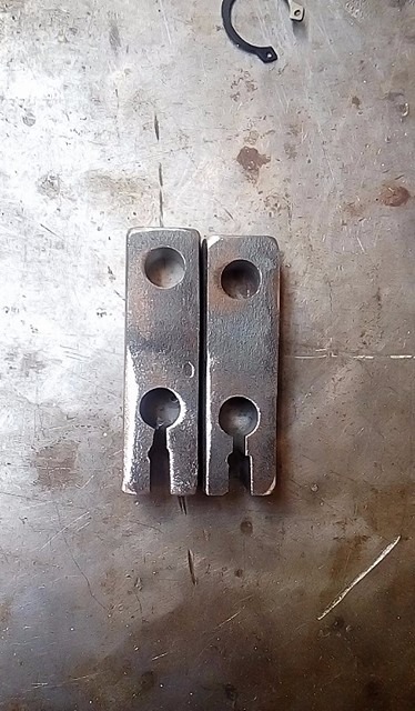

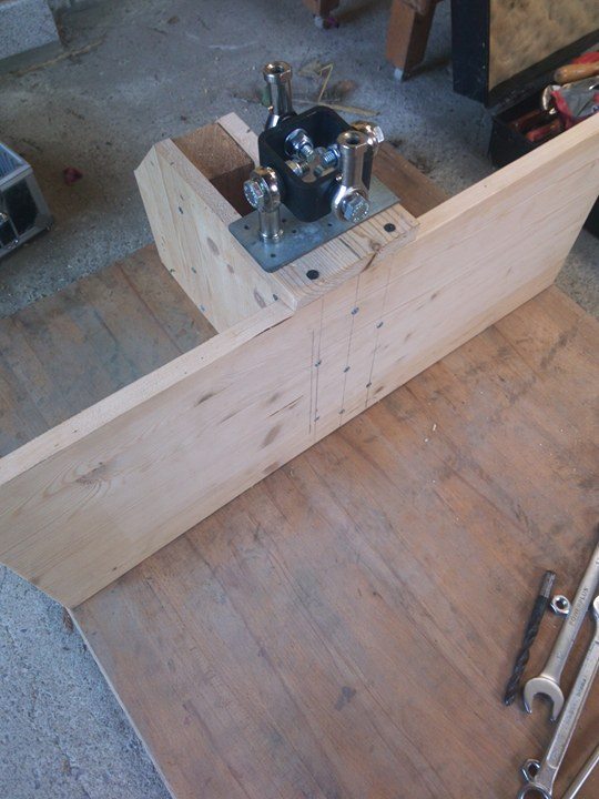

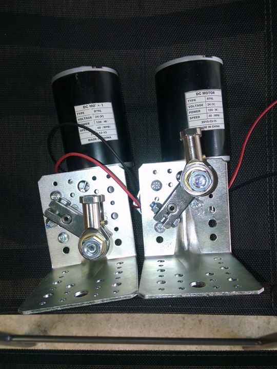

j'ai commencé mon simulateur 2DOF low cost grâce au tutoriel de Wanegain. Mon idée était de prolonger la planche du dessus pour mettre un playseat par dessus un peu dans ce style là https://youtu.be/mVQHNFNopgk mais en modifiant juste la plaque mobile dans le tutoriel. Ainsi il sera aussi bien adapté aux jeux d'avion que de voiture.
Pour le moment j'en suis à ce stade ci:
Et je suis un peu bloqué, pour coupler le gros engrenage aux moteurs fournis dans le kit vous auriez des suggestions? Parce que l'axe du moteur avec clavette est lisse et je ne sais rien visser dessus.
Merci d'avance pour vos réponses!
Peut
Visiter le site web du posteur ICQ AIM Yahoo Messenger MSN GTalk/Jabber Skype
MessagePosté le: Mar 6 Sep - 17:00 (2016)    Sujet du message: Publicité
MessagePosté le: Mar 6 Sep - 21:00 (2016)    Sujet du message: Simulateur 2DOF de Peut Répondre en citant
Pour l'écrou de jonction, tu dois dévisser le capot arrière du moteur et le percer. Ensuite tu a juste à remplacer l'écrou à l'intérieur.
Regarde ce lien : http://pcshm-simulateurs-homemade.clicforum.com/t807-adaptation-pignon-avec-ecrou-de-jonction-pour-moteur-120w.htm
Et comme il me l'avait été conseillé, je te conseille à mon tour de doubler tes équerres qui supporteront les moteurs. C'est important d'avoir un maximum de rigidité.

Ah génial! Merci pour le tuyaux, je vais pouvoir continuer  Laughing  et je note pour les équerres.

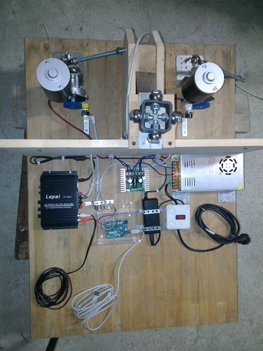

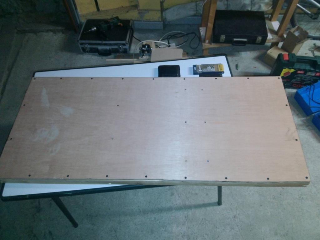

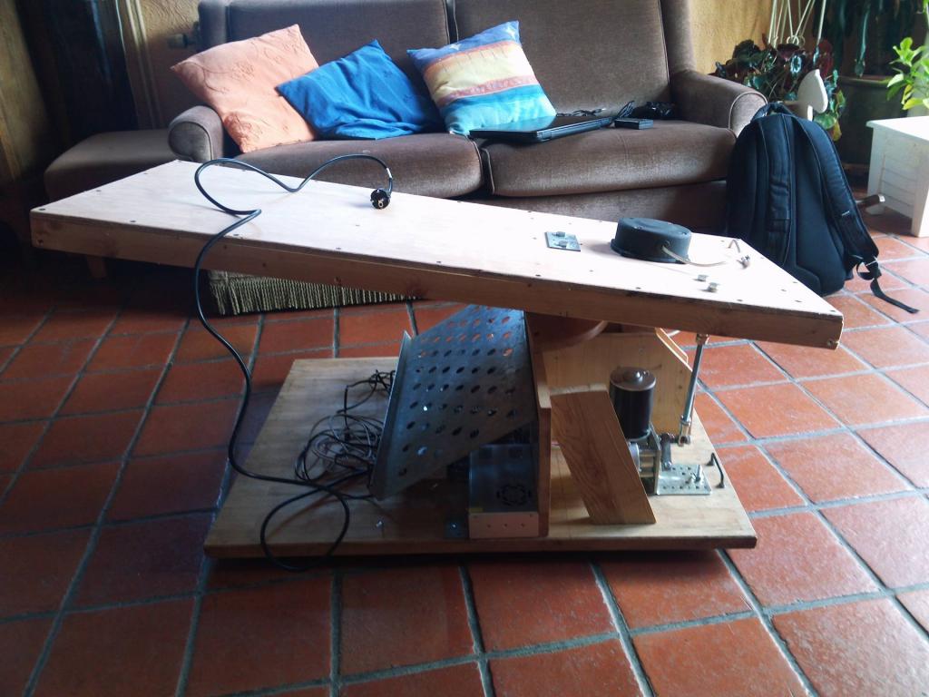

Bonjour à tous!

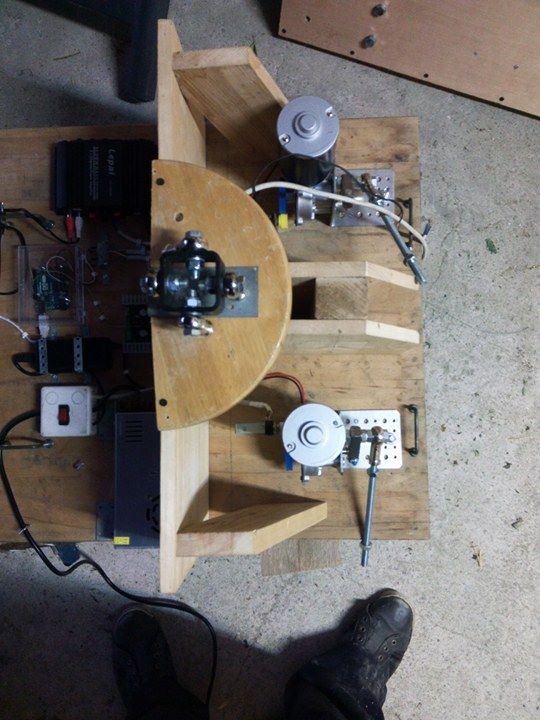

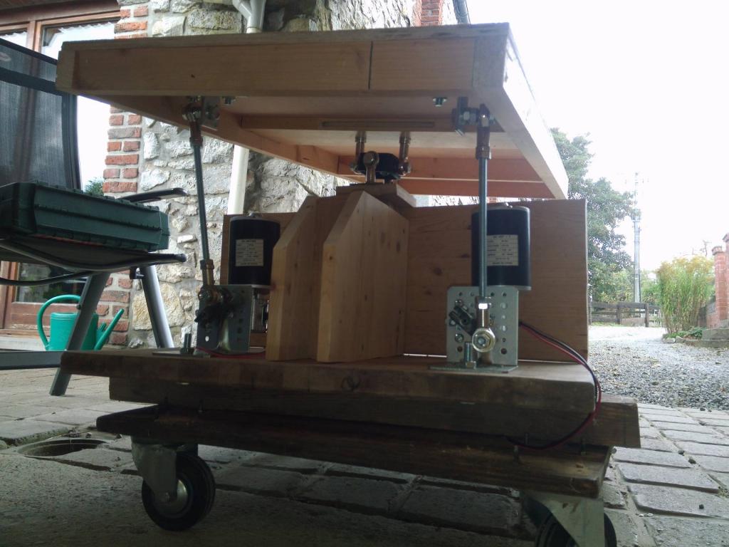

voilà j'ai bien avancé sur mon simulateur pendant deux w-e de suite , je vous poste les photos de l'avancement  .
Je ne pense pas que la plaque du dessus sera assez robuste pour supporter un playseat, je l'ai pourtant renforcé (photo 9)... Je vais encore travailler dessus le week-end prochain et voir ce que ça donne en rigidité  mur
Mais j'envisage de peut-être le transformer en seat mover  réfléchi  comme vous me l'avez conseillé (bien que je voulais aussi l'utiliser sur Elite dangerous et DCS world).
La table avec des  grosses roulettes en dessous n'est là que pour le déplacer pour le moment (j'ai mis des gros patins en caoutchouc en réalité et des plus petites roulettes pour les déplacement futures).
Je voulais savoir ce que vous en pensez en général? Si vous avez des suggestions?
Autre chose, je regarde tout doucement à la partie software et je me demandais où peut-on trouver des addons à part sur "xsimulator", ne serait-ce que pour au moins l'essayer sur un jeu?
Bien à vous,
Peut
Dernière ligne droite avant les virages  yes
MessagePosté le: Lun 3 Oct - 09:58 (2016)    Sujet du message: Simulateur 2DOF de Peut Répondre en citant
C'est pas mal, c'est propre et bien soigné.
Par contre l'interrupteur n'est pas vraiment accessible...
Suggestion importante : renforce les équerres des moteurs.
MessagePosté le: Lun 3 Oct - 18:21 (2016)    Sujet du message: Simulateur 2DOF de Peut Répondre en citant

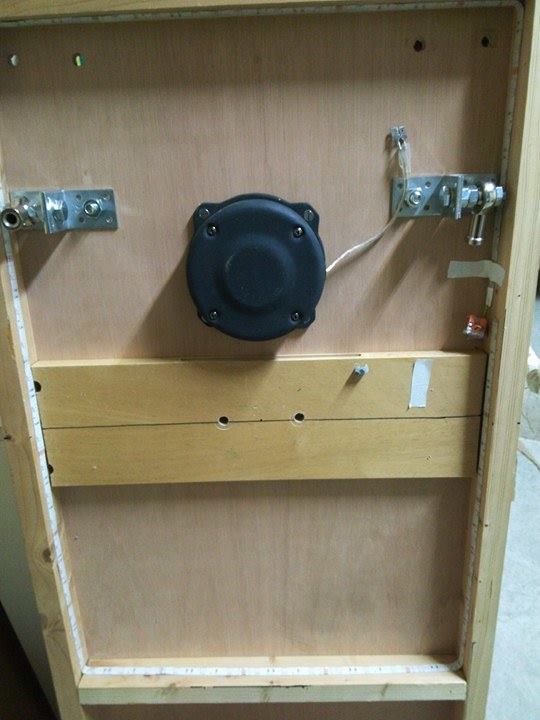

Fixe les support de potentiomètre sur ton moteur ou support moteur au cas où ceux ci bougent.ainsi les potentiomètres vont suivrent leur mouvement parasite
MessagePosté le: Lun 3 Oct - 19:34 (2016)    Sujet du message: Simulateur 2DOF de Peut Répondre en citant
Bien, pose plutôt ton Buttkicker sous le plateau. Ceci te permettra d'abaisser d'autant le siège et le centre de gravité du centre de rotation (Cardan).
Ce qui sera bénéfique pour la réactivité et économisera les moteurs.

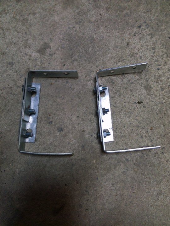

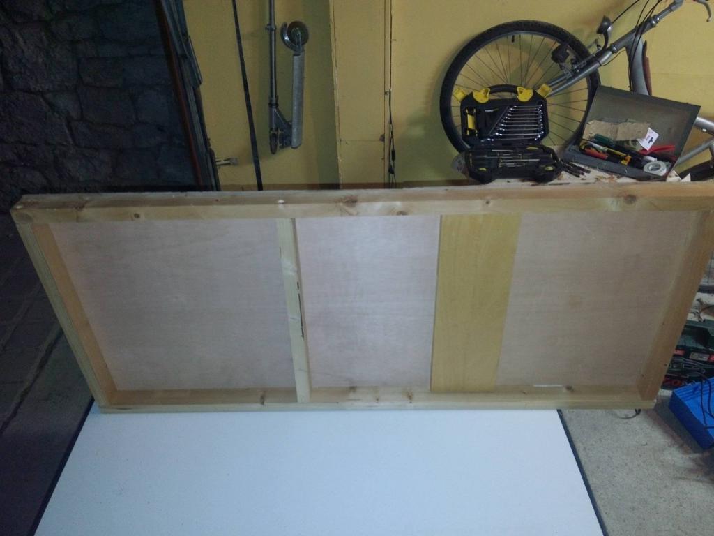

J'ai un peu modifié le simu hier, j'ai suivi vos conseils
et j'ai préparé les supports pour les potentiomètres comme ça ils seront solidaires au moteur
J'ai aussi renforcé la structure :
Les équerres seront doublées, elles arrivent prochainement et je remonte tout ce w-e

MessagePosté le: Ven 7 Oct - 09:56 (2016)    Sujet du message: Simulateur 2DOF de Peut Répondre en citant
Je ne sais pas trop si le buttkicker sur une structure en bois c'est une bonne idée. Ca risque de beaucoup vibrer. A la limite c'est pas trop compliqué à déplacer une fois que tu auras testé.

J'ai mis des gros patins en caoutchouc en dessous du simu pour amortir et à la base j'avais mis le bass shaker sur un fauteuil avec une structure en bois, ça faisait bien le travail. Ici en le mettant dirigé vers le bas sous la planche, j'ai l'impression que cela favorise un effet de résonance vers les 30 Hz, le bruit est assez dérangeant. Si cela ne va pas je le remettrait au dessus, de toute façon les trous sont déjà là.
Et pour l'intensité, j'ai un bouton de réglage de volume

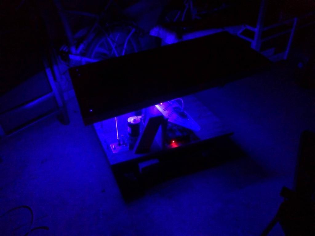

MessagePosté le: Lun 24 Oct - 12:15 (2016)    Sujet du message: Simulateur 2DOF de Peut Répondre en citant

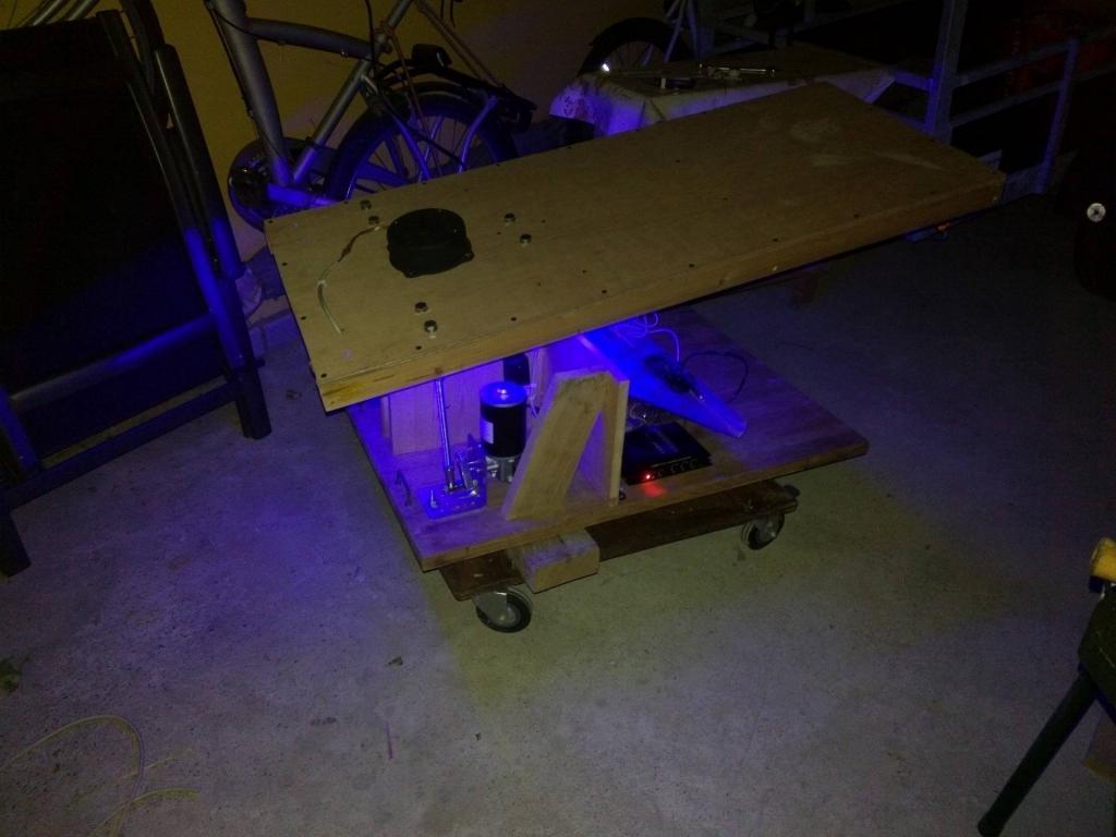

tout d'abord merci à Simukit qui m'a accordé un "contrôle technique" (qui s'est avéré nécessaire  :B ) pour la mise en route, les problèmes on été résolus et je n'ai plus de pic de courant une fois les moteurs en charge. J'en ai parlé à un automaticien et il m'expliquait que cela venait probablement de l'effet dérivé du PID.
Donc ici il est enfin en vie et j'en arrive à la partie test et calibrage des effets. J'ai eu l'occasion de tester sur Live for speed 5 min et ça a fonctionné avec mon PC portable mais pas ma tour, je n'ai aucun retour pour la télémétrie. Quelqu'un aurait une idée du problème?

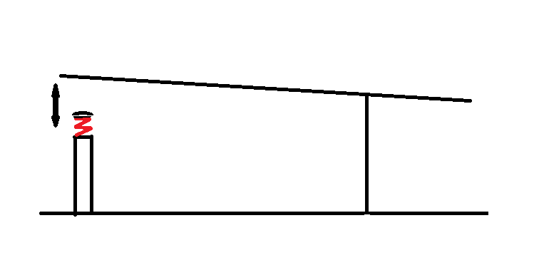

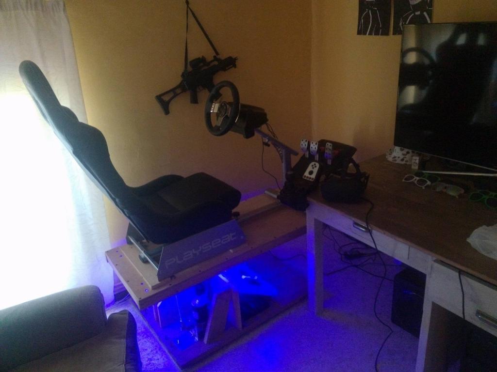

Autre chose vu que j'aimerai bien rester sur mon système où les jambes bougent également, je me demandais si il ne serait pas plus sage de placer un système de ressorts en A pour amortir sur la fin du mouvement ou tout simplement y positionner les moteurs? D'accord je perdrai en liberté de mouvement mais au moins j'aurais une structure plus stable.
En rouge c'est ton bien l'état actuel et l'avant de la planche en porte à faux génère des assez gros moments de flexion...
Vous en pensez quoi?
MessagePosté le: Mar 25 Oct - 18:20 (2016)    Sujet du message: Simulateur 2DOF de Peut Répondre en citant
Peut importe le porte à faux il suffit que le centre de gravité soit au centre du joint de Cardan.
Regarde le dernier sujet de ma signature il y est question des ressorts.
Messages: 5 763
Point(s): 72 831
MessagePosté le: Mar 25 Oct - 18:43 (2016)    Sujet du message: Simulateur 2DOF de Peut Répondre en citant
et tu a combien entre ton cardan et les fixations de tes bielles ça me parait bien rapproché quoi que c'est peut-être un effet d'optique   réfléchi

MessagePosté le: Mar 25 Oct - 18:55 (2016)    Sujet du message: Simulateur 2DOF de Peut Répondre en citant
D'accord mais les jambes étant étendues relativement loin du cardan, elles vont avoir une certaine inertie que les moteurs vont devoir reprendre avec un plus petit bras de levier non? Je parle plutôt des contraintes en dynamique et non en statique lors des mouvements rapides.
Entre le cardan et les bielles il doit y avoir 15 cm, ça me parait peu.
J'imaginais un système dans ce genre là avec de la récup sur des suspensions de vélo par exemple?

A quoi ça pourrait bien servir un tel truc ???
a amortir les freinages violents... ??? je réitère :
Il suffit que le centre de gravité soit PARFAITEMENT positionné, ainsi tout s'équilibre forces et charges.
En position intermédiaire ton plateau doit être à l'équilibre, qu'il soit incliné ou horizontal.
Généralement l'horizontal est choisi comme position intermédiaire, mais ce n'est pas une obligation c'est seulement plus facile.
Pour que le ou les ressorts aient une quelconque utilité regarde mon sujet, même si les ressorts peuvent être positionnés différemment le principe est là.
Pour le mettre à l'horizontal il te suffit d'avoir des tiges filetées pour les bielles un peu plus longue. Non ?
