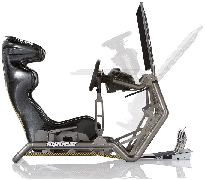

J'ai louché sur le Playseat® Xtreme Elite TopGear. Sauf que 2200€ c'est légèrement pas envisageable.

Seul hic, impossible de faire une copie parfaite car la pièce que je dois faire, doit avoir plusieurs particularités pour être valide:
  • Multiple cintrage de tube (Rayon de ceintrage de 165mm et minimum 86mm entre chaque cintrage)
  • Multiple pliage de tôle

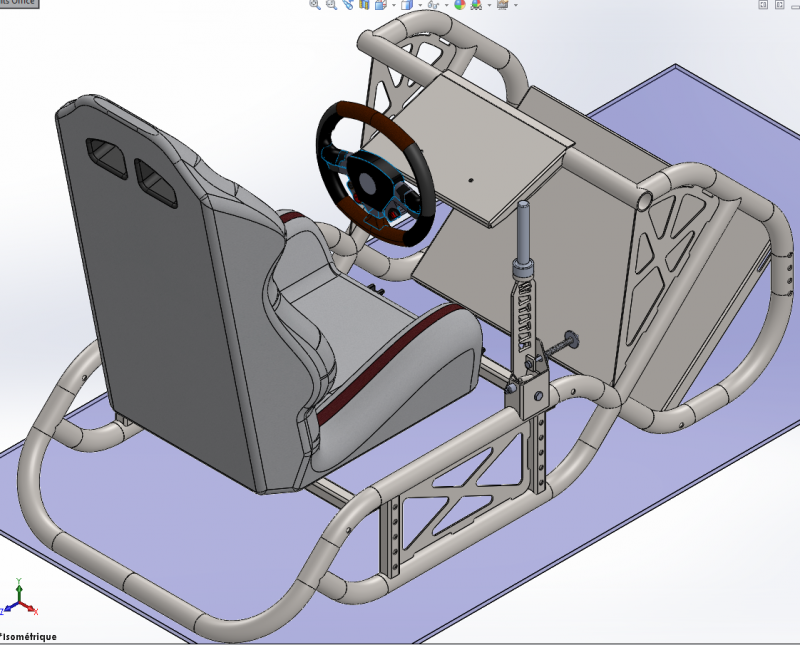

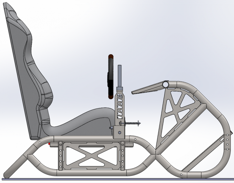

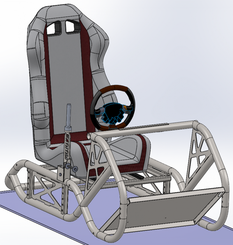

Donc après plusieurs heures sur SolidWorks, voila ce que ça donne:
Le pédalier sera réglable en inclinaison. la hauteur du siège sera réglable, il sera aussi monté sur rails pour régler la distance selon les pilotes.

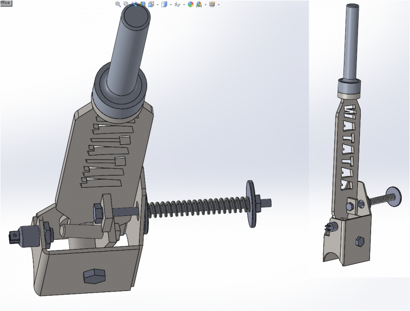

J'ai cogité sur le frein à main additionnel mais je vais le modifier car plein d'idée qui me sont venu depuis comme le pivoter de 20° pour qu'il soit plus dans l'axe du pilote quand on l'actionne.
Il faudra aussi que je fasse le branchement sur le volant. L'idée première ressemble à ça:

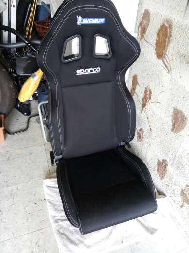

Pour ce qui est de mon baquet, j'ai trouvé un Sparco Michelin:

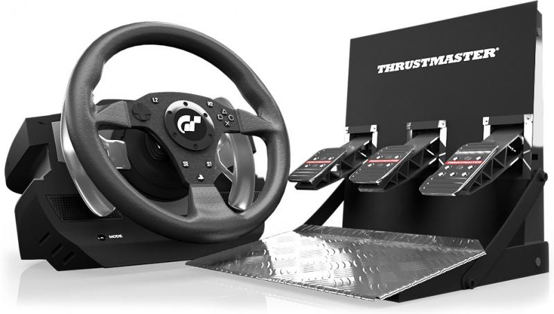

Pour ce qui est du mon volant, je me suis offert pour mes 29 ans un Thrusmater T500RS:

Bravo, un projet Pro...
Si tu veux qu'on le complexifie, j'ai de la matière... Wink
La première chose qui me viens à l'esprit ce serait de pouvoir l'utiliser dans un "tout mobile".
Cela implique deux contraintes :
- Prévoir une fixation qui permettrait de placer le fond du siège (par voie de conséquence, le centre de gravité) au plus près du centre de rotation d'un simulateur dynamique.
- Dans un simu dynamique le siège mobile sert à center la charge verticale sur le centre de rotation donc il faut que le pédalier soit réglable.

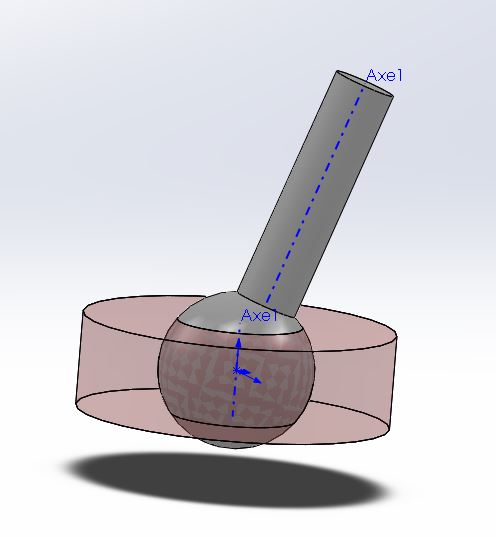

Après l'obtention du BTS, je pensai à ça en soudant l'ensemble du playseat sur une rotule XXL et lubrifiée style ça:
mais vu que tout le système (de ce que j'en ai lu sur ce forum) c'est pas donné, ça va attendre. Mais j'y cogite quand même  Okay

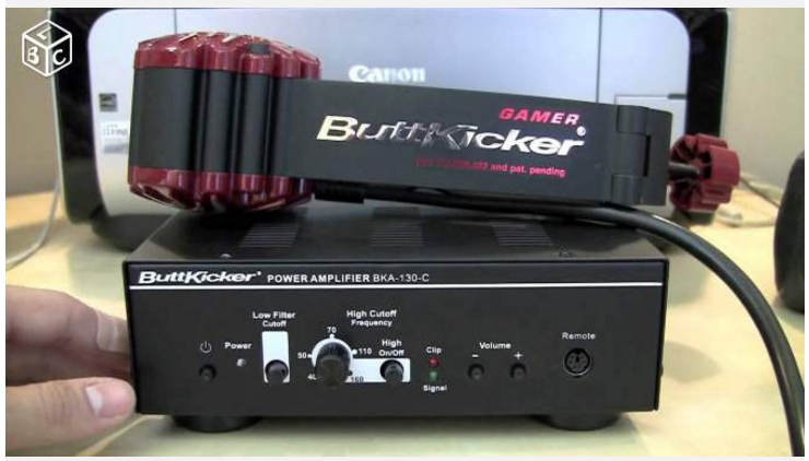

et j'avais pensé aussi au BUTTKICKER pour que ça bouge pas mal:
Par contre j'ai fais une structure en tube carré de 30x30x3mm pour le socle du siège et il sera maintenu par 4 vis Ø10mm. J'ai juste peur que si met une personne de plus de 130kg, ça me flingue tout... faut que j'arrive a calculer ça mais pas simple.
"Si tu freine t'es un lâche"
Visiter le site web du posteur Skype
MessagePosté le: Mer 21 Sep - 00:19 (2016)    Sujet du message: Watataa - Projet BTS Répondre en citant
Oui, enfin pas exactement à l'envers, et comment empêches-tu le siège de tourner ?
Ce n'est pas par hasard que l'on préconise un joint de Cardan...
La forte contrainte c'est de placer le centre de rotation (pour un 2DOF) au plus prêt du fond du siège. Cette contrainte est plus simple dans tous les autres cas 3-4-6DOF).
Mais dans tout les cas un réflexion à la base simplifiera toujours la suite sans forcément compliquer la réalisation immédiate.
Et l'argumentation d'évolutions possibles d'un projet le valorise toujours, ça fait des points en plus...
De mémoire une vis de 8mm doit tenir 2 tonnes au cisaillement et plus de 3 en traction, alors...
Un BUTTKICKER ça ne fait pas vraiment bouger, ça engendre des vibrations qui procurent des sensations.

ah ouai, comme les rotules de cliquet... j'avais pas pensé. Pour ce qui est de prévoir, c'est clair que c'est le but.

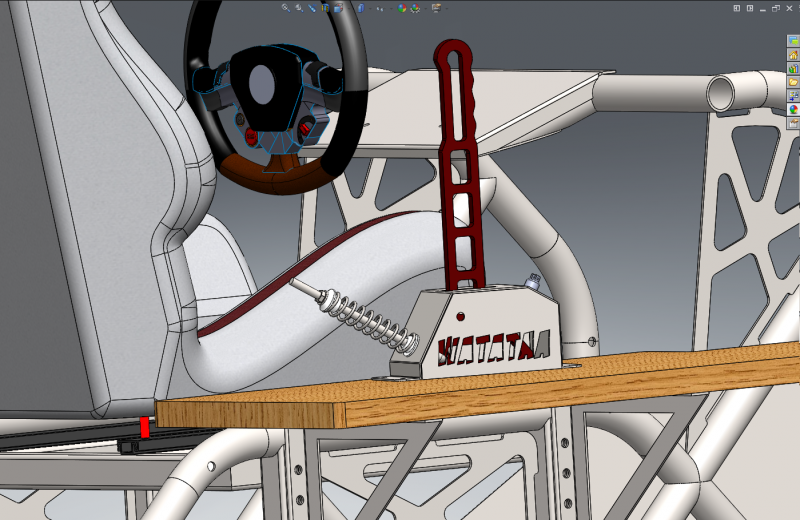

Je me casse la tête sur le frein à mains pour faire un truc sympa, pliable à la machine pour pouvoir caché les connectiques du frein à main. Mettre le ressort apparent car je trouve ça beau.
J'ai 2 prise jack 6.35 femelle pour guitare qui traine, donc je pense que ça va me servir de liaison entre le volant et le frein à main tout en restant démontable.
Il faut que je re-fouille sur le forum voir un peu les idées de chacun sur ce point la qui est super important pour moi car je suis un "sérial handbraker" J'aimerai beaucoup faire un peu de drift de temps en temps mais avec mon installation actuel (vissé sur le bord d'une table qui se balade à chaque frein un peu trop appuyé, donc tout le temps)...
Pour le buttkicker, le terme n'était pas le bon mais ce que tu décris correspond à ce que j'avais en tête. (déjà testé le modèle qui se met en dessous le pied du canapé, c'est le pur kiff!!!
Pour ce qui est des vis, faut que je vois car si c'est la structure en tube de 30x30 qui plis ça serai pas top. J'ai pas encore assez taffé sur ça pour savoir ce que ça va donner à l'avance

Il m'étonnerait fort qu'une structure en 30x30 bouge...
T'as vu un cadre de vélo bouger ?

Je ne doute pas de tes dires au vu de ton nombre de réponses mais il faut juste que je trouve le moyen de le calculer car a la présentation devant le jury, ils me demanderont "Pourquoi avez vous choisi du tube carré de 30 et pas de 20 ou de 40..."
c'est aussi pour cela que je fais un post ici. Vu que c'est votre kiff, vous verrez surement des soucis que je n'ai pas vu et vous aurez aussi surement des solutions de part l'expérience que je n'ai pas dans ce domaine.

Certes des comparaisons ne sont pas suffisantes pour un examen. Les fabricants de tubes fournissent des abaques qui pourront t'aider.

Pour les prises jack 6.35 c'est quand même bien gros !! J'ai utilisé du 1.5mm pour connecter sur mon volant et c'est déjà assez gros

j'aurais moyen de le mettre prêt comme ça je pense, ca devrais pas poser de problème
Pour ce qui est de "simuler" un triple écran, je voulais dire avoir les vues de coté aussi avec 1 seul vidéo proj', mais bon, ca sera à voir le jour J.
Pour la prise 6.35mm, c'est pour pas avoir à racheter et donc j'ai fais du détournement pas cher quoi...et j'ai des jacks a foison dans un coffre à musique. donc économies supplémentaire.
Pour les recherches web, je vois ça et je vois aussi avec SolidWorks et RDM6...

Pour ton frein à main préfère un potentiomètre à un simple contact.
Pareil j'ai fais de la récup avec un vieux bouton de caisse...

Pour le frein à main j'ai vu avec zigzag49 donc je vais voir ce que je trouve sur le net...
je suis entrain de changer tout le systeme pour changer l'angle... je vais surement coller une tablette en bois sur le coté histoire d'avoir de la place pour le visser et poser le clavier la souris...

Bon sinon pour le taff de cet après-midi, j'ai refais tout le frein à main car l'autre ne me convenait pas! et ça donne ça:

Il me semble que tu ne cherches pas à simplifier la fabrication ?
Quel sont les moyens dont tu disposes ?
L'usage de profilés et tubes du commerce simplifie, rationalise et réduit les côuts.
Et généralement ce sont des critères pris en compte lors des notations de projet pour un diplôme !
MessagePosté le: Sam 24 Sep - 21:03 (2016)    Sujet du message: Watataa - Projet BTS Répondre en citant
par contre si tu veux faire évoluer ton playseat par la suite avec des moteurs, met une bonne hauteur entre le sol et l'assise ça sera moins dure a modifier
La partie central avec le siège baquet s’enlève complètement donc j'aurais pas trop de problème de ce coté la je pense, j'aurai juste a souder au cadre sous le siège.
Non je ne cherche pas à simplifiér car ils veulent du cintrage, du pliage, de la découpe par divers moyen (plasma, laser, eau sous pressions, poinçonneuse...).
J'ai aucune machine à la boite à part la cintreuse Virax mais les fournisseurs on toutes les machines possible et imaginable pour le pliage et la découpe.
Mais je ferai mes essais de pliage surement à l'école car on a un plasma (beaucoup moins précis que mes fournisseur mes gratos. et on a aussi 3 plieuse (2m max) 3 rouleuses, donc j'aurais de quoi faire tout ce que je veux.
Il faut aussi savoir que j'essaye de choper des pièces de récupération un peu partout pour diminuer le cout car c'est moi qui paye au final même si ma boite m'offrira surement quelques prestation, il faut que je limite les dépense donc je fouine partout, les potes aussi
le frein à main je le fait pour moi à la base, et si est bien fonctionnel je l'ajouterai sur le playseat mais j'en parlerai pas dans mon rapport de thème.
J'aurai effectivement une partie chiffrage (sachant que selon le cout, j'ai peut être du monde qui serais intéressé donc pourquoi pas faire des gabarits pour une "industrialisation" après le taff

MessagePosté le: Sam 24 Sep - 22:09 (2016)    Sujet du message: Watataa - Projet BTS Répondre en citant
par contre, je cherche une idée pour le coller sur tampon quand je joue, mais pouvoir le mettre sur roulettes (de 50 ou 80mm fix ou pas fix) pour le ranger une fois fini la partie...
j'ai pas envie qu'il soit sur roulette quand je jouerais... des idées? j'avais pensé à un système de charnière piano pour mettre ou enlevé mais je sais pas trop...
