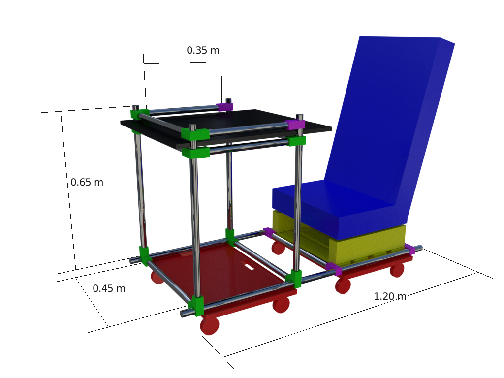

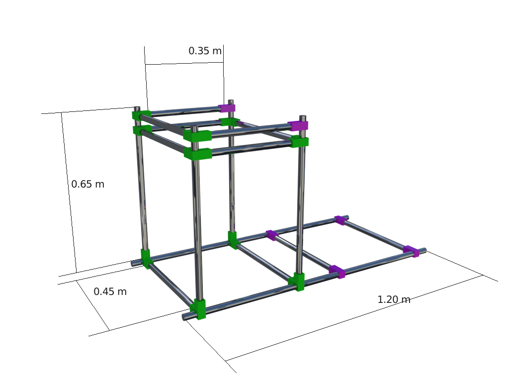

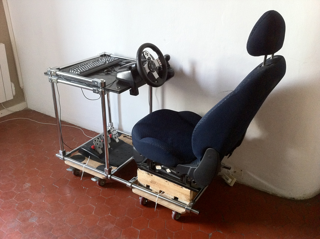

Contraintes :
Silencieux j’ai un voisin en dessous
Mobile voir les photos
Compacte pour le mètre dans un coin quand il ne sert pas
Facile concevoir et à faire
Démontable / remontable
Réglable / ajustable ( siège : avant - arrière / volant : haut - bas )
Robuste j’ai des amis costaux
Pour des personnes allant de 1,60m à 1,90m
Pas trop moche
Ce qui reste à faire :
Trouver un truc pour le frein à main ( sur le carton à droite )
Changer les
serflex ( j’ai mis ce que j’avais )
Pédalier un poil trop grand j‘ ai un tube mal ajusté

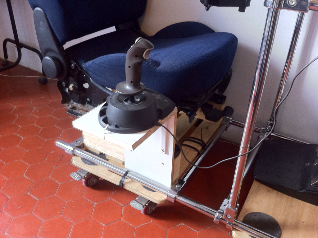

Je veux faire un support, le FAM c’est le joystick

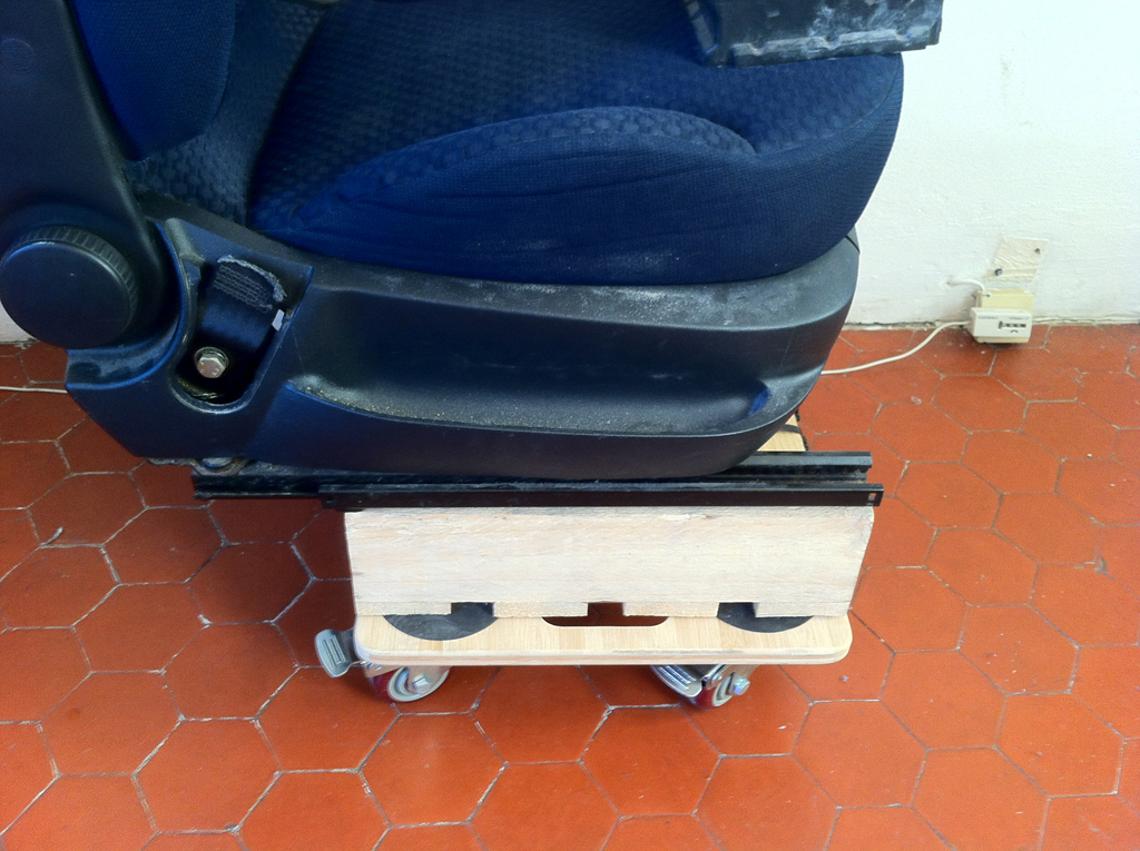

Le plus simple pour ton FAM peut-être fixer un support bois ou métal sur la base latéral en bois de ton siège ?

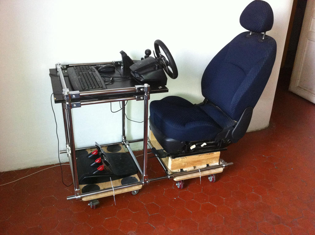

MessagePosté le: Lun 3 Oct - 20:15 (2016)    Sujet du message: Simulateur statique de Max Répondre en citant
Rigide ?
Tester en condition réel…
4 pax, tous bourrer dont moi.
1 chute, moi ( j’vais en entendre parler longtemps de celle-la ) :

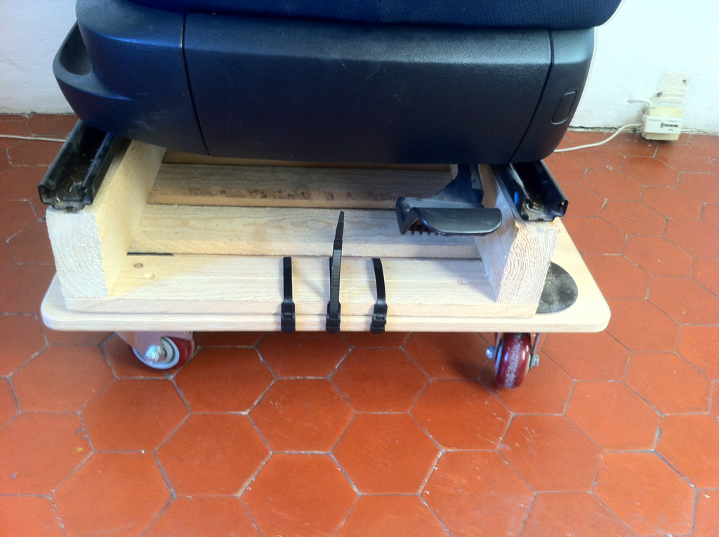

La faiblesse était la :
Sur cette photo le problème est corrigé
Gauche/droite serré, couper
Milieux non tendu en sécurité
Faudra peut-être passer au collier métal mais pour l’instant ça a l’aire bon et oui c’est rigide

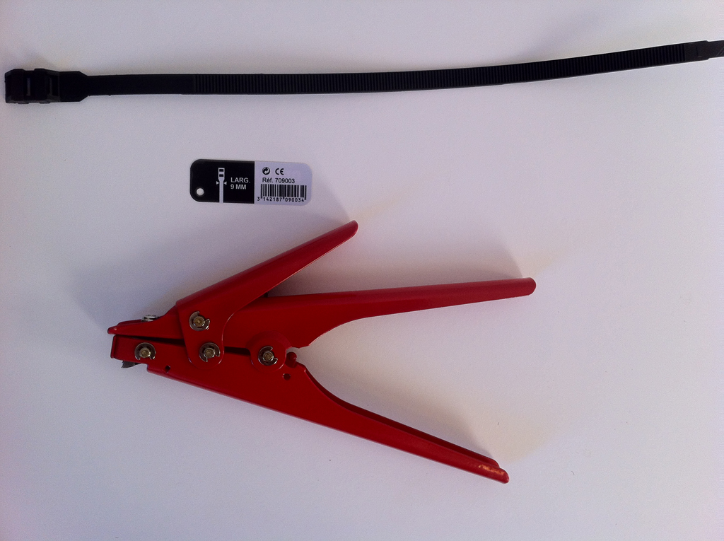

Il me manquait la pince pour colliers :
15€ 1er prix LEROY MERLIN
Pour le FAM je dois avant tout enlever/casser ce bout de plastique

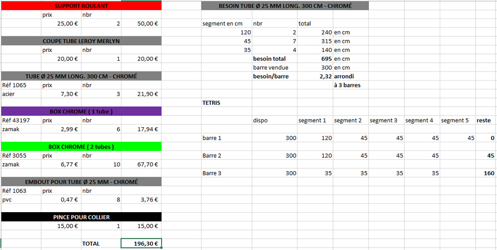

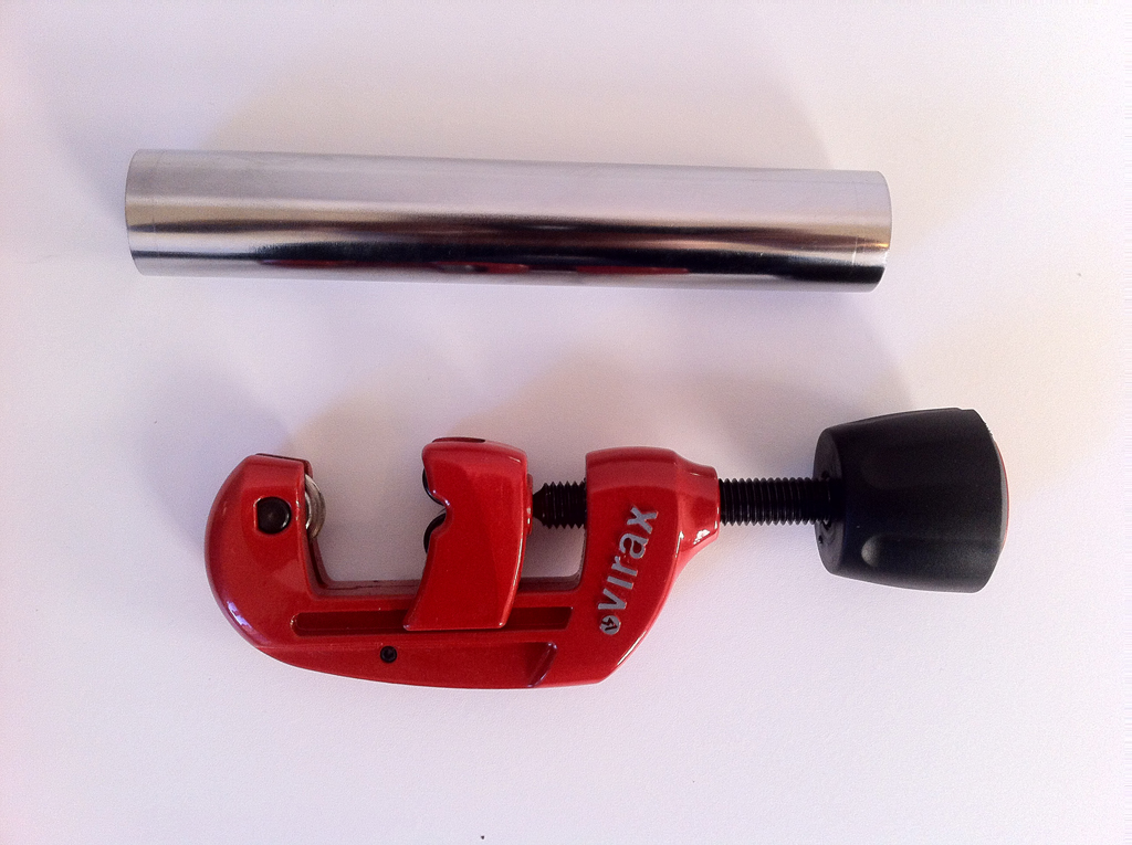

Sinon pour ceux que ça intéresserait à titre d’indication :
Surtout pas celui à moins de 5€ ( coupe tube )
Bon finalement ce n’est pas non plus donner en plus moi j’ai u le fauteuil gratos
Mais y a moyen de réduire un peu le cout :
Les tubes du dessus c’est plus pour la déco ( il m’en restait ), des fixations simples auraient suffit
Le tube mal ajusté, peut être enlever et on en profite pour y mettre les fixations simples ( moins cher )
Les embouts on peut s’en passer
Cordage ( ficelle ) à la place des colliers

FAM
J’ai suivi le conseil aviser de monoclic ( qui était déjà une de mes options )
Bon ce n’est pas le meilleur boulot de toute ma vie mais ça ira comme ça
Petite particularité je le tire vers moi, pas vers l’arrière
C’est moins réaliste mais plus pratique
Comme le levier de vitesse, il est bien près du volant ( mode 4L )
