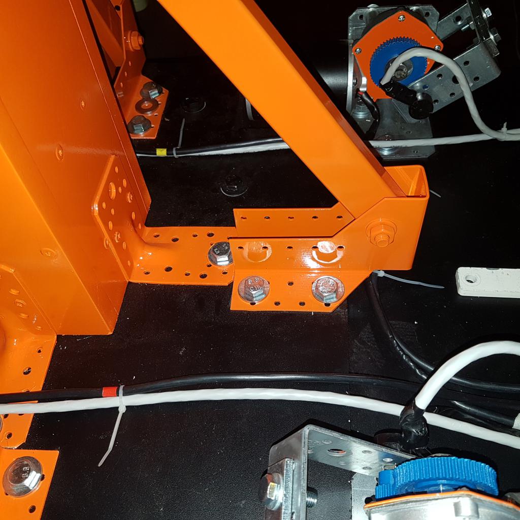

Bonsoir après la achat de un kit 6 moteur 120 w,et après quelques jours de durs labeur j en suis arrivé à la première partie du simulateur c est a dire ma platforme pose sur un cardan fixer sur un pied coulissant monter sur ressort ,par la suite viendront une suspension par moteur afin de les soulager ,j en suis donc à la partie logiciel et c et la que je comprends plus grand chose,apparemment il me faut un code ardruino mais que je n ai pas ,j ai seulement trouve pour 2dof ,déjà avec le code j avancerais mieux

ça a l'aire intéressant comme projet mais j'ai du mal a saisir ce que tu veux faire ajoute des photos des que tu peux

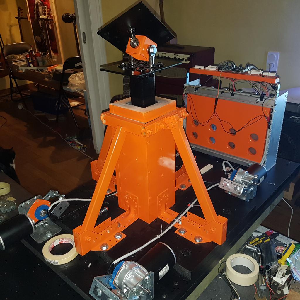

ah ok donc c'est un 3 dof avec un 2dof posé dessus en tous cas c'est très propre  Okay

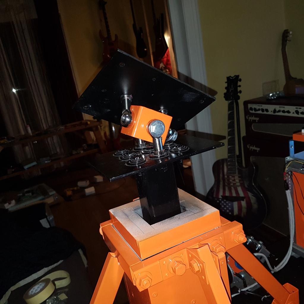

oui c est exactement cela le pied est sur ressort pour l effet heave puis au dessus viendra mon plateau avec le siege et par la suite je m occuperais des moteurs pour celui ci !
en tous cas je suis assez fier je pense effectivement qu une bonne realisations facilites les choses !

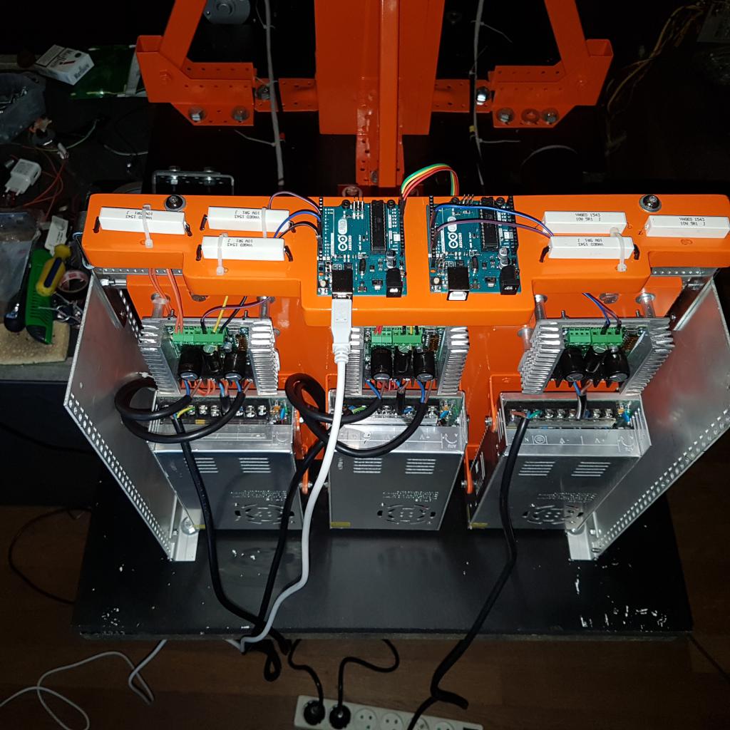

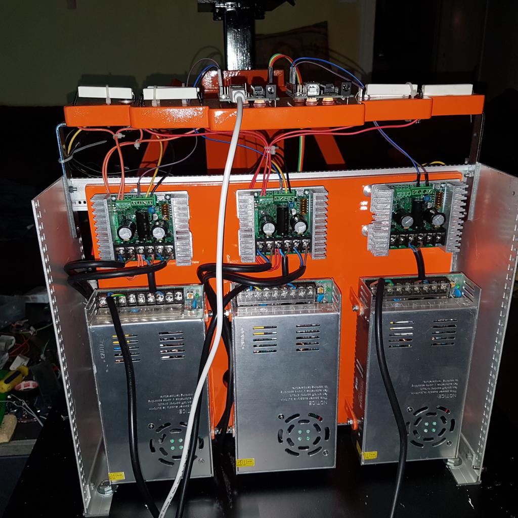

MessagePosté le: Jeu 29 Sep - 12:04 (2016)    Sujet du message: Simulateur 3 dof cardan sur suspension Répondre en citant
Salut, ta mise en place des composants est bien faites, je rajouterais juste un ventilateur pour les sabertooth.  As tu bien pensé a isoler electriquement les differends composants entre eux?
Pour les sabertooth tu n as rien a faire, elles ont deja ete modifiées pour les simulateurs(vitesse passée 115200 bauds )
Pour les arduinos, tu en a deux, donc une va gerer le 3 dof et une seconde le 2 dof, c est ca? Si oui tu peux injecter le dernier code de wanegain (mais je crois que c est fait d origine, le code injecté est ecris sur la boite d emballage) 1.4 2x32 pot moteur
http://pcshm-simulateurs-homemade.clicforum.com/t420-Profils-Converter-et-codes-pour-Arduino.htm#p17063
Pour ton idée de cardan sur suspension, peux tu me dire comment tu as fait pour resoudre le soucis du vrillage car c est un point qui nous a toujours ennuyé. Ta suspension est bloquée en vrillage?

oui c est tout a fait ca une pour le 3 dof puis l autre!

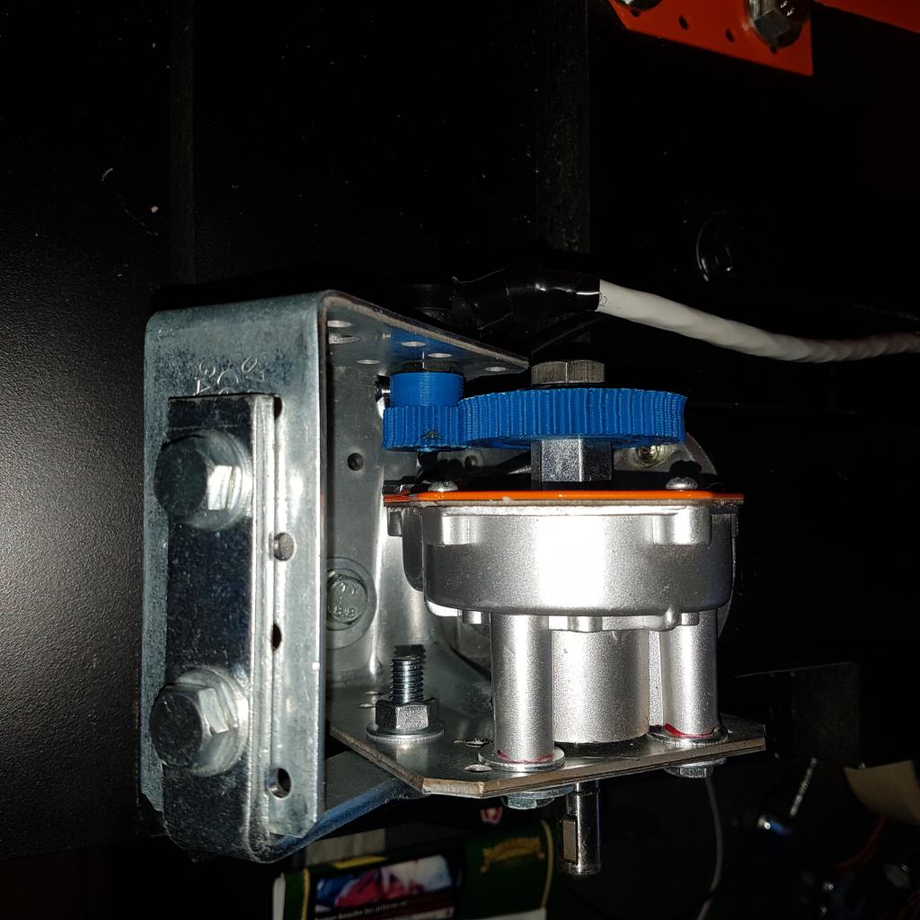

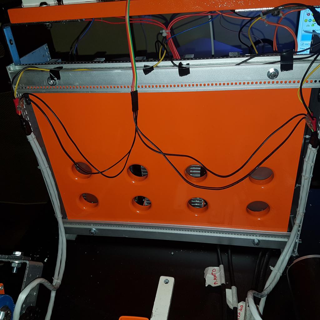

mes composants sont tous fixes sur les plaques oranges qui est du bois aucun ne fait contact avec l autre j ai bien fait attention !
donc j ai recupere le code plus qu a essayer avec simtools voir ce qui se passe .
en tous cas quand j essai simtools en passant par testing output es ce normal que les moteurs tournent tous seul et en faisant certains cycles ?
j ai du aussi inverser la polarite d un moteur car lui seul ne bouge pas mais tremble sur place !
Sinon pour le vrillage du cardan en fait j ai fabrique un pied telescopique ,sur chaque cote du gros pied central est fixe un rail coulissant qui sont refixes aussi sur le plus petit pied la ou est fixer le cardan,le pied ne peux donc pas vriller mais que monter ou descendre ,je mettrais des photos si j arrive a les recuperer
