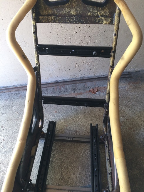

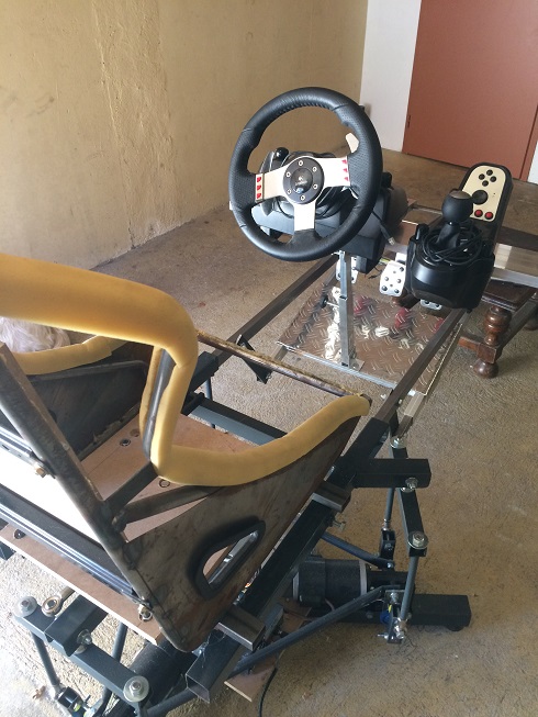

Bon passons aux choses sérieuses pour la partie conception je suis partie sur le super TUTO de MOMO avec une bonne inspiration du design de vince 1290 et bien entendu, le Wseat.
                                            TUBE ACIER 50X50                                                                                                                       TUBE ACIER 40X40
                                                                                                                         Début du Wseat avec glissières de sieges auto
                                                               Support volant pédalier en Alu avec tube acier pour la rigidité et le réglage de la distance

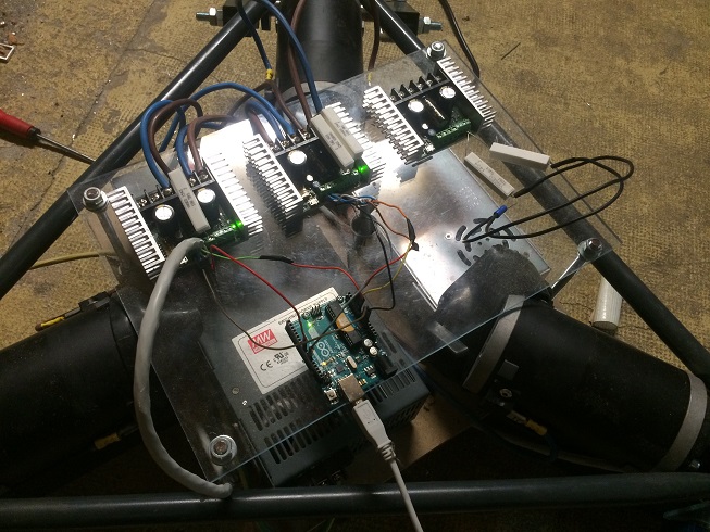

                                                                                                                                Support ALIMS et ELEC
Et voilà c'est ici que l'aventure s'arrête pour moi
SIMTOOL installé connecté, plugins installé et surtout, TOUT ce que j'ai pu trouver et télécharger meme parfois sans savoir si c'était utile.
Résultat des courses dans output testing le moteur avant gauche tourne sans s'arrêter, le moteur avant droit semble réagir correctement et le moteur arrière n'a aucune réaction sauf si j'inverse son pin que je le mette sur le 8 et bien là les 2 moteurs avant ne réagissent plus.
Fin de la plaidoirie M et Mme les jurés

MessagePosté le: Dim 2 Oct - 17:20 (2016)    Sujet du message: 3DOF + WSEAT 2DOF + YAW Répondre en citant
Je dirais que tu dois regardé dans la signature de wanegain il y a un raccourci pour accéder au post ou tu trouvera ce lien après avoir posté un remerciement:
Je suis sur mon gsm je t ai fait un copier coller du coup je sais pas si le lien fonctionne direct
XPID_SimTools1_4_4motors_2x32_serial : possibilité de mettre un potentiomètre sur la pin 15 qui permet de gérer la puissance globale du simulateur.
Il faudrait aussi des photos des différends écran que tu as configuré dans simtools
Car a te lire on dirait que j ai peut être injecter le code pour un 2 dof par mégarde..
Pour injecter il y un tuto sur le forum.
Fait déjà ca et dit nous si la sabertooth en pin 10 fonctionne

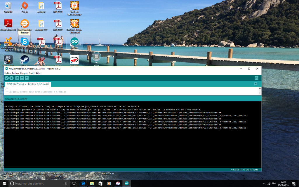

Après plusieurs essaies installer désinstaller l'arduino et librairie toujours ce message d'erreur de librairie non valide
Par contre les 3 moteurs réagissent n'importe comment mais ils bougent ensemble tous les 3 YOUPI !!!
voici une capture d'écran
MessagePosté le: Mer 5 Oct - 07:30 (2016)    Sujet du message: 3DOF + WSEAT 2DOF + YAW Répondre en citant
Il faut installer la librairie pour la Sabertooth. Tu la trouveras dans le topic des codes et profils (voir ma signature)
Du coup c'est normal que les moteurs réagissent n'importe comment :B

copie du lien dont parles Wanegain:
Ensuite, voici les codes Arduino, je préviendrai si je fais des mises à jour ou si je fais des adaptations !
Il vous faut installer la librairie de la Sabertooth de chez dimension engineering :
installer (.exe)
fichier zip

MessagePosté le: Mer 5 Oct - 09:57 (2016)    Sujet du message: 3DOF + WSEAT 2DOF + YAW Répondre en citant
Un grand merci pour votre aide mais je pense que vous avez récupéré un gros boulet
j'ai beau installer avec le zip ou executable toujours ce message d'erreur je suis pas sure de l'installer bonne endroit...
MessagePosté le: Mer 5 Oct - 10:01 (2016)    Sujet du message: 3DOF + WSEAT 2DOF + YAW Répondre en citant
Normalement avec le fichier exe il s'installe tout seul au bon endroit...
Vérifie dans ton dossier si tu as bien les bibliothèques Documents/Arduino/libraries/

Bon ça avance après avoir tous désinstallé tous remis dans le calme j'ai enfin réussis à téléverser code et librairie
mais les moteurs font toujours n'importe quoi à tour de role si j'inverse les pins 8 et 10
