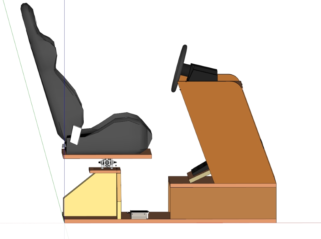

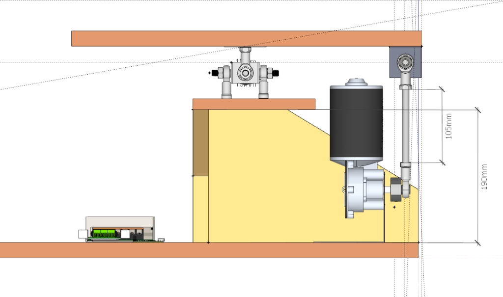

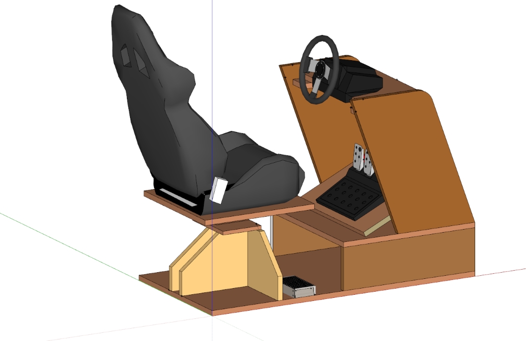

bon comme je le disait, mon budget est réduit et mon frère se tâte (enfin plus que ça maintenant)  Mr. Green
donc j'ai pris sketchup (que je ne connaissais pas) et j'ai fait les premières images de son simu !!
ne riez pas, j'y ai passé du temps
les listes de découpes sont prêtes et la liste du matos que l'on à récup s'allonge, donc bientôt je lui commanderais son kit 2DOF (il ne veux pas pour le moment un 3DOF)
je n'ai pas modélisé les moteurs ni les biellettes, pas le temps !! puis je galère avec sketchup

MessagePosté le: Lun 31 Oct - 01:13 (2016)    Sujet du message: premier projet Projet 2dof de obobo Répondre en citant
C'est un bon début, mais je ferai quand même l'ensemble plus bas. Tu dois pouvoir gagner pas mal en hauteur Okay

MessagePosté le: Lun 31 Oct - 07:35 (2016)    Sujet du message: premier projet Projet 2dof de obobo Répondre en citant
je n'ai que 25 cm entre la plaque du bas et le support du cardan ...
j'ai regardé à peu près ce que tu indique dans le tuto,
la longueur des biellettes peut être réduite à combien sans que ce soit trop juste en efforts
pour les moteur de 120W avec les manivelles simukit ??

MessagePosté le: Lun 31 Oct - 10:28 (2016)    Sujet du message: premier projet Projet 2dof de obobo Répondre en citant
Dans mon tuto le plateau est trop haut, on peut le diminuer.

MessagePosté le: Lun 31 Oct - 19:32 (2016)    Sujet du message: premier projet Projet 2dof de obobo Répondre en citant
Ah ok
Tu pense qu'on peut diminuer de beaucoup  ?
Parce que justement j'aurais préféré plus bas
Messages: 14 287
Point(s): 153 297
Moyenne de points: 10,73
MessagePosté le: Lun 31 Oct - 21:04 (2016)    Sujet du message: premier projet Projet 2dof de obobo Répondre en citant
Faut voir avec tes mesures et les longueurs minimales des bielles mais probablement 10-15 cm facile !
Messages: 462
Point(s): 772
MessagePosté le: Lun 31 Oct - 21:37 (2016)    Sujet du message: premier projet Projet 2dof de obobo Répondre en citant
Ok je vais voir une fois reçu le kit mais si on peut baisser de 10 cm c'est cool
Messages: 14 287
Point(s): 153 297
MessagePosté le: Lun 31 Oct - 22:25 (2016)    Sujet du message: premier projet Projet 2dof de obobo Répondre en citant
En fait il faut prévoir la hauteur de l'axe du moteur, au moins les 2 rotules que tu dois mettre pour les bielles et entre les deux rotules, tu peux facilement faire varier la longueur.

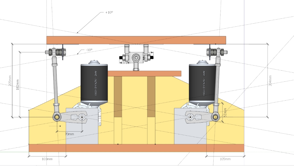

MessagePosté le: Jeu 3 Nov - 10:57 (2016)    Sujet du message: premier projet Projet 2dof de obobo Répondre en citant
Pour garantir la réussite fonctionnelle de son projet il faut savoir ou l'on va, c'est à dire avoir défini un objectif clair pour les caractéristiques de son engin :
- 2DOF, 3DOF...
- Courses maxi
- Angles d'inclinaison
Une fois cela défini à l'aide quelque calculs simple dimensionnent l'appareil (cf. entre autres, mes tuto.)
Lors de l'implantation ce qu'il faut vérifier ce sont les éventuels interférences et respecter le quelques règles simples qui garantiront une efficacité maximale.
Donne les caractéristiques retenues et colle une image montrant l'implantation Wink
Avec ça j'aurais tous les éléments pour te rassurer...

MessagePosté le: Jeu 3 Nov - 11:16 (2016)    Sujet du message: premier projet Projet 2dof de obobo Répondre en citant
le plateau bougera de + ou - 10° (je pense que ça suffit)
c'est un 2DOF
je suis parti sur des manivelles à 70mm mais je me dis que ça serait peut être plus facile avec 50 (sans certitude)
Messages: 2 626
Point(s): 4 549
MessagePosté le: Jeu 3 Nov - 11:35 (2016)    Sujet du message: premier projet Projet 2dof de obobo Répondre en citant
Eh pan... batte
Toutes les règles ne sont pas respectées : la symétrie de mouvements (cf. les règles pour 2DOF) ça me brule les yeux...
Je passe sur les rotules supérieures qui ne sont pat exactement sur le même plan, il y a peu d'écart.
De plus tu as mises les manivelles des 350w qui ne sont pas à la bonne longueur... ce qui fausse encore plus l'implantation.
Sketchup permet une mise à l'echelle des dessin, sert t'en pour mettre à la bonne taille la manivelle.

MessagePosté le: Jeu 3 Nov - 12:02 (2016)    Sujet du message: premier projet Projet 2dof de obobo Répondre en citant
en plus je me suis basé sur le plateau pour axe de rotation, mais c'est l'axe du cardan qui fait axe de rotation
bon je comprends plus rien ...
j'ai beau lire le tuto des regles d'implantation, je dois être un peu trop con

MessagePosté le: Jeu 3 Nov - 12:07 (2016)    Sujet du message: premier projet Projet 2dof de obobo Répondre en citant
Autant c'est bien dessiné, autant sur la première image c'est flagrant :B

MessagePosté le: Jeu 3 Nov - 12:33 (2016)    Sujet du message: premier projet Projet 2dof de obobo Répondre en citant
Oui il faut lire et regarder les images c'est expliqué...
Les liens dans ma signature, entre autres, sont là pour ça.
Si tu ne saisis pas, pose des questions.
Tout se résume dans cette image (pas forcément les cotes).
A ta décharge tu as pris la bonne option de dessiner avant de construire, comme ça ce sera parfait dès le début.
