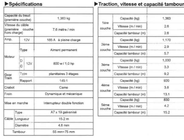

Ma question porte sur le sujet des moteurs à utiliser, je m'explique j'ai a disposition des moteurs électriques provenant de treuils electriques je pense qu'au niveau couple et puissance ce serait largement bon. Ces moteurs seraient-ils compatible pour l'utilisation que je souhaite en faire?
Ce sont des moteurs de 900W avec une puissance de 2.5 chevaux en 12/24V  apparemment je n'ai pas plus de renseignements.

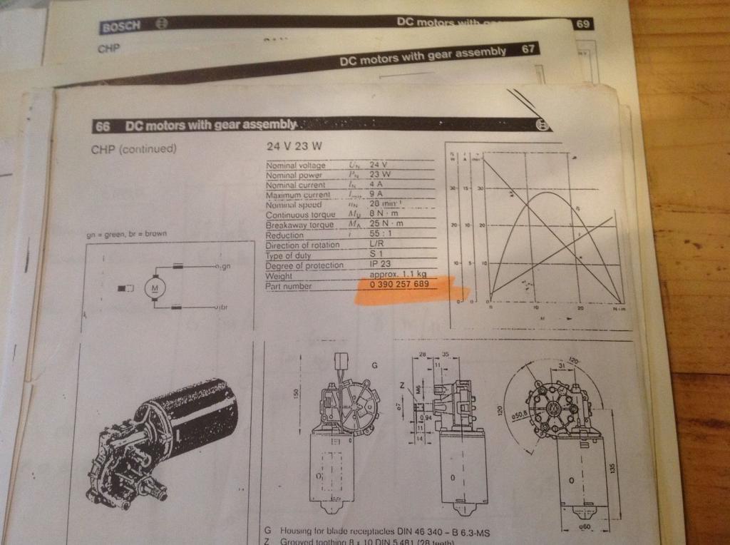

J'ai également la possibilité d'avoir deux moteurs d'essuie-glace de ce type qu'en pensez vous?

Les moteurs d'essuie-glace ferai que 23w 8nm c'est pas énorme, as tu vu du coter simukit ,demande à wanegain ou willaupuis pour un 2dof les 120w vont très bien.

8Nm c'est vraiment limite... En dessous de 15Nm je pense qu'il vaut mieux oublier
Et puis il faut voir la vitesse aussi, en dessous de 40rpm ça devient aussi un peu juste

ok j'abandonne donc les motoreducteurs bosch  Very Happy  j'ai failli faire une bêtise
J'ai réussi a trouver de la doc sur les moteurs de treuils étant une buse en Electricité je compte sur vous pour me donner vos avis
MessagePosté le: Mar 18 Oct - 16:11 (2016)    Sujet du message: Choix Moteurs Répondre en citant
Euh... Il va falloir trouver une alim 12V 70A et à mon avis ça risque de piquer le prix
Après je ne sais pas quelle est la vitesse des moteurs car on ne voit que la vitesse d'enroulement
