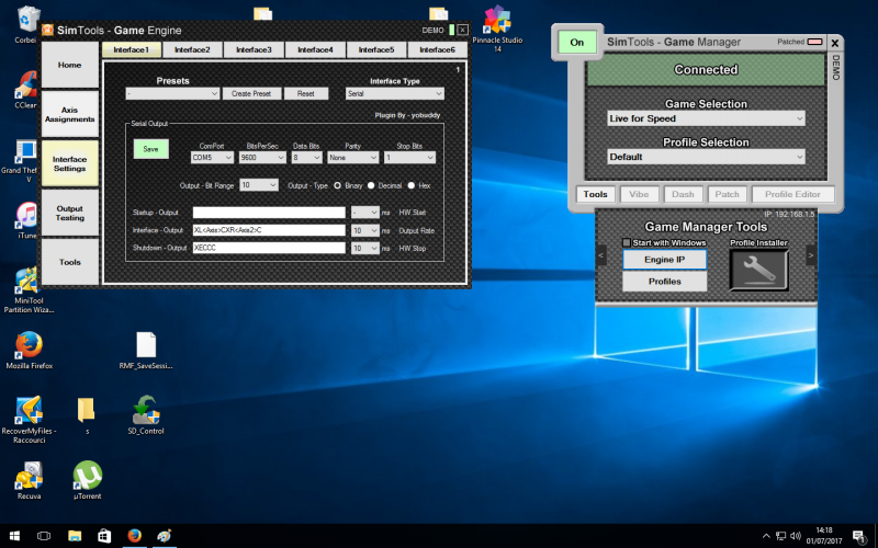

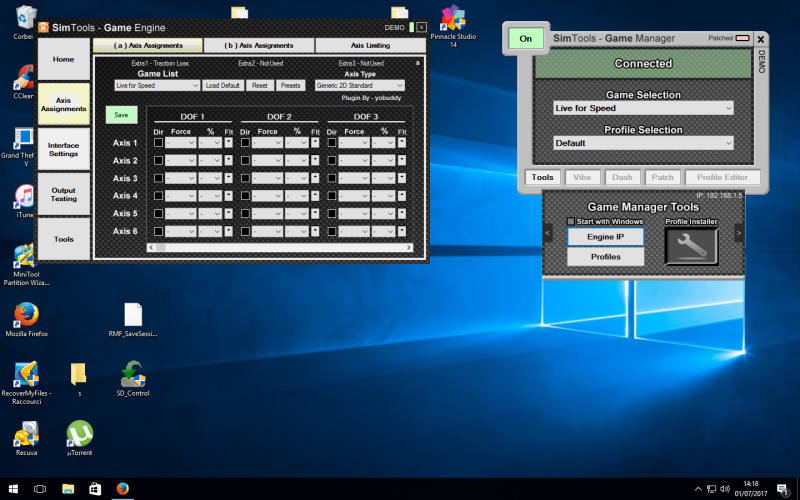

donc  wanegain  jai mis ton code dans le Arduino et téléverser ce coter la ok  mais le simu bouge toujours pas d'un pousse je pense pourtant avoir respecter le tuto de simtool
possible de vérifier les réglages via teamviewer ?,
ou d'autre solution
merci d'avance
Messages: 5 229
Point(s): 70 501
Moyenne de points: 13,48
MessagePosté le: Sam 1 Juil - 12:57 (2017)    Sujet du message: 2DOF fred info , simu kit Répondre en citant
tu utilise quel version de simtools ? et met nous des photos de ta config simtools  Okay

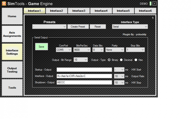

MessagePosté le: Sam 1 Juil - 14:21 (2017)    Sujet du message: 2DOF fred info , simu kit Répondre en citant
Messages: 5 229
Point(s): 70 501
MessagePosté le: Sam 1 Juil - 15:11 (2017)    Sujet du message: 2DOF fred info , simu kit Répondre en citant
Affiche tes images a taille réel ont ne voit pas les valeurs rentrées

MessagePosté le: Sam 1 Juil - 15:24 (2017)    Sujet du message: 2DOF fred info , simu kit Répondre en citant
ok modifié
Messages: 5 229
Point(s): 70 501
MessagePosté le: Sam 1 Juil - 15:38 (2017)    Sujet du message: 2DOF fred info , simu kit Répondre en citant
Le code n'est pas bon il faut mettre celui la XL<Axis1a>CXR<Axis2a>C

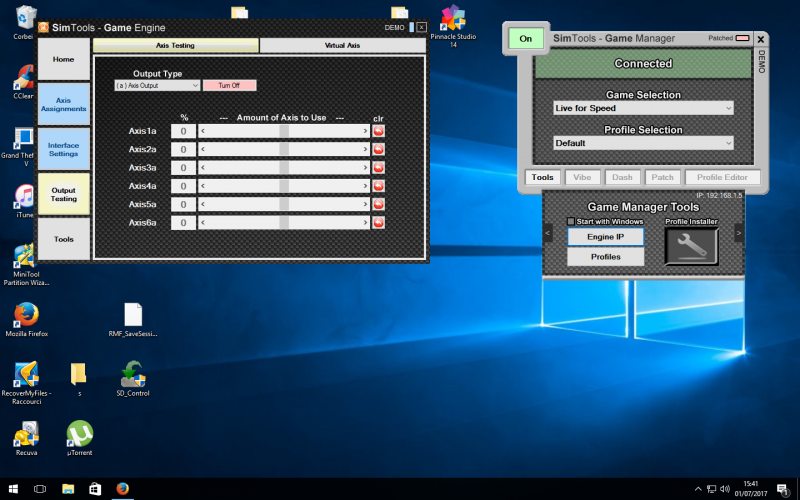

MessagePosté le: Sam 1 Juil - 15:44 (2017)    Sujet du message: 2DOF fred info , simu kit Répondre en citant
fait mais rien la case d’après rester grisé pour tester les moteurs
Messages: 5 229
Point(s): 70 501
MessagePosté le: Sam 1 Juil - 15:51 (2017)    Sujet du message: 2DOF fred info , simu kit Répondre en citant
Est tu dur de ton port com ?

MessagePosté le: Sam 1 Juil - 16:00 (2017)    Sujet du message: 2DOF fred info , simu kit Répondre en citant
oui  par ce port j'ai réussi a téléverse le code sur le arduino
