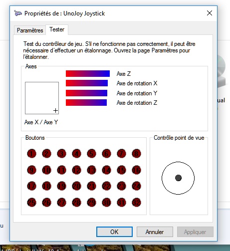

bas en faite, unojoy modifie le firmware, tu a donc 32 entrées digitale qui sont les bountons ou autres et quelques un en analogiques, 8 je croit.
tu na donc plus de code, tu a juste à utiliser le gnd et les entrée digital ou analogique et ça fait marcher la manette, l'arduino et donc tous simplement plus qu'une manette, après avec unojoy dans les fichiers, tu a un programe pour la remettre en une arduino normal.
sylveur
Inscrit le: 19 Aoû 2016
Messages: 160
Ville: porcheville
22/03/1987 Masculin Bélier (21mar-19avr)
Point(s): 367
Moyenne de points: 2,29
MessagePosté le: Dim 13 Nov - 19:34 (2016)    Sujet du message: projet réalisation 2dof sylvain Répondre en citant
tien voici ma unojoy, par contre les entrée analogique comme il ne sont pas utilisée il ne sont pas au milieux faut que je règle cela, il suffi d'utilisé la première entrée analogique et ça règle cela, normalement.
MessagePosté le: Dim 13 Nov - 20:50 (2016)    Sujet du message: projet réalisation 2dof sylvain Répondre en citant
sympa
effectivement, pour une boite à bouton ça fait du monde Wink

oui, je devrait peut-être proposer un tuto pour unojoy, cela fonctione sur arduino uno, mega et leonardo je crois, mais pour cela je doit enlever le firmware et refaire tous, car je  les  fait il y a longtemps, juste pour me rapeller de l'instalation, pour un tuto. je vais voir cela dans la semaine, cela peut servir.
MessagePosté le: Dim 13 Nov - 21:13 (2016)    Sujet du message: projet réalisation 2dof sylvain Répondre en citant
coll merci pour le tuto c'est toujours cool d'avoir ça dans un coins pour un projet  Okay
