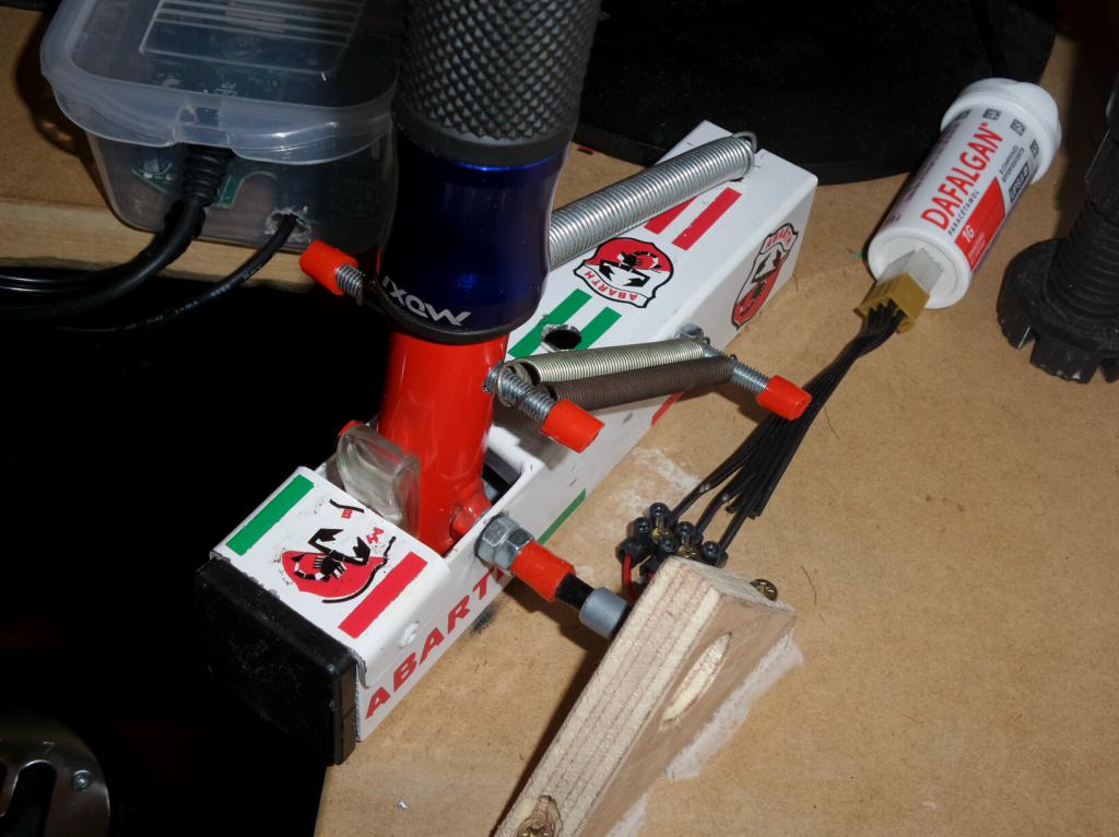

MessagePosté le: Mer 30 Nov - 22:33 (2016)    Sujet du message: FAM HYDRO Répondre en citant
ah cool et pour avoir la sensation load cell un bout de cahoutchouc bien placé ca le fait grave avec un potard et un ou deux ressorts de traction , moi ca le fait grave et la course durci sur la fin quand ca bute sur l’élastomère ta vraiment l'impression que tu tire un vrai cable ;-)

ah ouais je crois que je vais prendre ta solution  Okay
MessagePosté le: Mer 30 Nov - 22:54 (2016)    Sujet du message: FAM HYDRO Répondre en citant
je retiens surtout la solution du dafalgan !! Mr. Green Mr. Green

mdr c'est top comme boitier de connections rapide étanche ptdr

MessagePosté le: Mer 30 Nov - 23:02 (2016)    Sujet du message: FAM HYDRO Répondre en citant
Et oui Ismael un tube carré un tube rond  et vamos faut juste que tu trouve une solution pour l'axe moi metal contre metal ca prend un peu de jeu a voir !!
