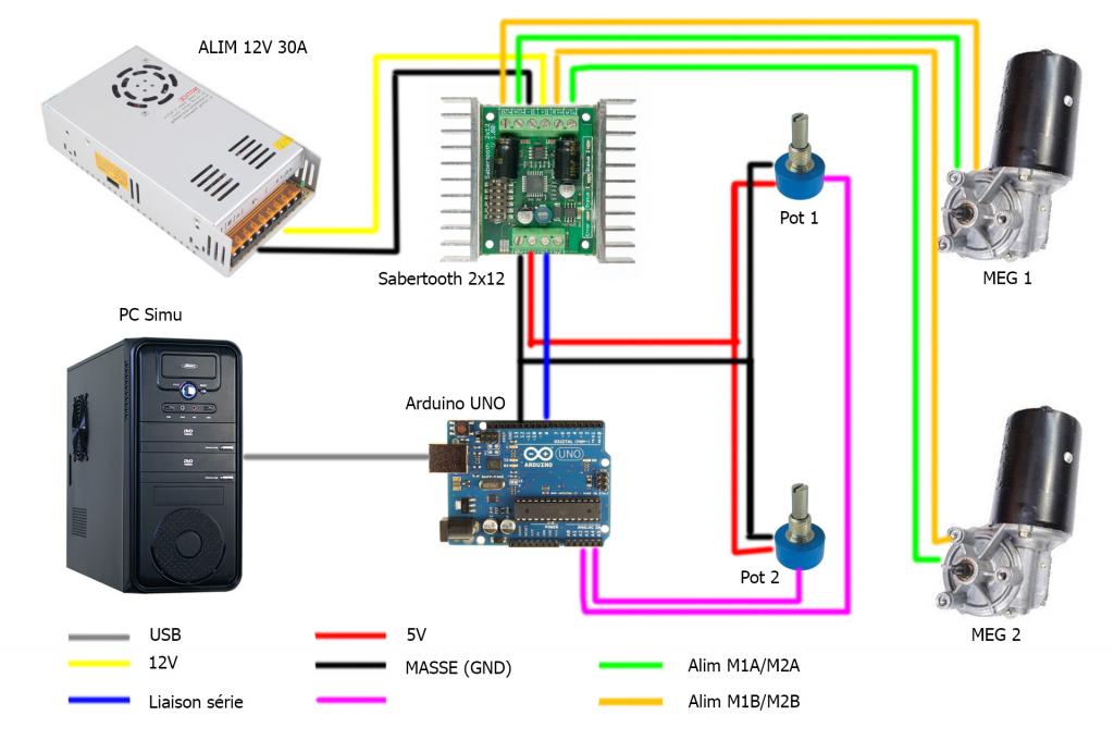

je reviens ici apres presque 1 an d'absence et apres avoir fabriqué mon 2dof avec 2meg, une arduino uno, une sabertooth 2x12.
j'ai cramé ma arduino uno (mauvaise manip à la remise en route ou autre chose, j'en sais rien ...fait ch***)
j'en ai recommandé une, par contre j'avais une question concernant les bauds.
je vois qu'il y a un peu de tout à la configuration
dans windows et dans l'ide arduino = 115200
le programme est en 38400
et dans simtools 9600
du coup je ne suis plus certain de ce qu'il faut mettre ....
ci-dessous il y a : mon bout de programme / la config sous windows / la config sous le logiciel arduino / simtools
suis un peu perdu Wink
merci d'avance

j'en suis à ma 4eme carte arduino cramée .... le sav me dit que ce serait le convertisseur usb qui a cramé (le chip 16u2) ... alors là je ne capte pas ...
je cherche depuis des jours la raison possible ... et je voudrais faire un test par rapport à l'alim des potards, je suis tombé sur un vieux schema de branchement sur lequel les potards sont alimentés par la sabertooth
en gros la 4eme carte a fonctionnée 2 jours ... puis le lendemain plus rien ... c'est un truc un peu dingue ...
les potards sont des bourns, les meg sont des 5 fils donc pas besoin de faire de modif de masse (ils tournent bien dans les 2 sens avec les fils rouge et noir)
merci d'avance

j'ai refait quelques verifs, commandé de nouvelles uno mais chinoises (pas de pbs) mais c'est maintenant la sabertooth qui se met à me lacher
la led rouge s'allume au demarrage, puis clignote de façon non reguliere meme si rien n'est branchée dessus ...
là je seche ...
ce dont je me suis aperçu :
sur les potentiometres bourns => je relie bien les + et - sur les 2 bornes du haut en 5V, et sur la borne centrale j'ai en retour un courant qui varie en fonction de la rotation
sur la sabertooth => j'ai fait quelques tests en branchant directement les moteurs et potards sans passer par l'arduino, ça ne tourne pas, la led est toujours rouge
c'est à n'y rien comprendre ... surtout qu'avant de tout reinstaller à la reception des nouvelles UNO j'ai fait qq tests sur les moteurs, potentiometres, etc, ça fonctionnait
je change un potentiometre car il a pris une decharge electrique (une autre histoire) je rebranche tout et là => la sabertooth qui me lache .... plein le dos ... pour etre polis
je tente de comprendre ce qui se passe aux bornes de la sabertooth en sortie
alimenté en 12v (alim testée) j'ai bien 11.97v sur les bornes B+ et B-
si je regarde ce qu'il se passe sur les bornes M1A et M1B j'ai 0V ... sauf si je mesure entre B- et M1A j'ai 11.97v ... et entre B- et M1B j'ai aussi 11.97v ...  Shocked
est-ce qu'il y a une section appropriée pour expliquer mon soucis et etre suivi par un electronicien qui s'y connait un peu ?
je pense que j'enchaine les problemes et que je le deplace ... j'ai peut etre un court circuit dans un des MEG mais comment tester ?
j'ai pleins de question et je suis un peu depité, si une bonne âme passe dans le coin  Okay
y'a aussi la solution de tout recommander en neuf et de repartir sur de bonnes bases, mais avant ça je souhaite comprendre pour eviter un futur probleme
un grand merci d'avance !!
