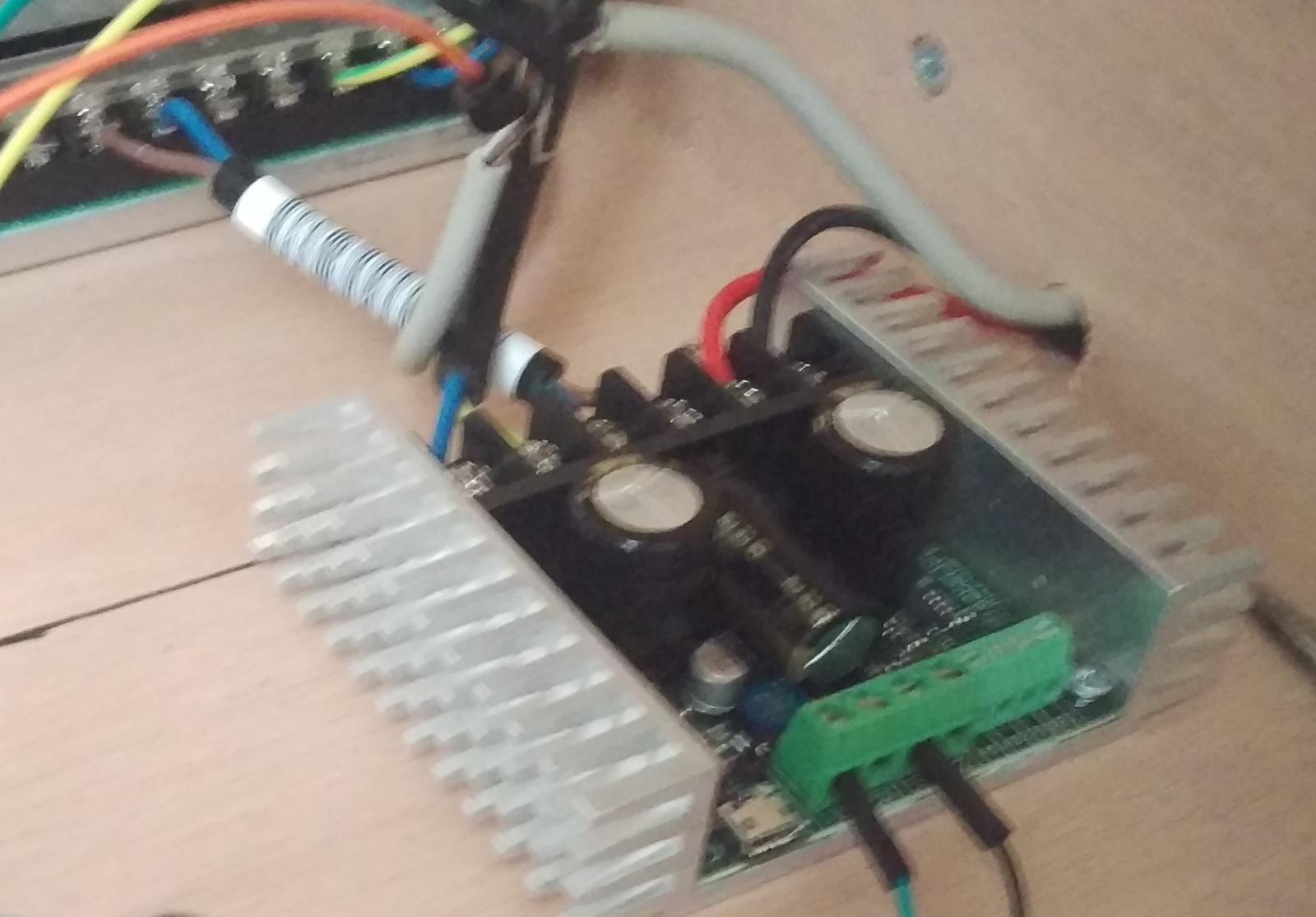

Bonjour , personne n'a une idée pour ma sabertooth non détectée par le PC? Ça crains... Je vous mets comme promis la photo de mon cablage:
Merci d'avance pour vos réponse car là je ne sais plus quoi faire...
MessagePosté le: Mar 6 Déc - 11:17 (2016)    Sujet du message: Problème détectio arduino genino micro Répondre en citant
tu essaye de détecter ta sab en étant branché comme sur ta photo ?

Oui mais l' USB branché sur la sab bien sûr Smile
MessagePosté le: Mar 6 Déc - 11:52 (2016)    Sujet du message: Problème détectio arduino genino micro Répondre en citant
Commence déjà par tout débrancher sur ta Sabertooth et connecte la uniquement sur le PC en usb...
Va dans le gestionnaire des périphériques et regarde si tu la vois dans les ports COM.

Bon j' ai tout débranché puis branché uniquement l' usb mais rien dans le gestionnaire de périphériques.
MessagePosté le: Mar 6 Déc - 14:37 (2016)    Sujet du message: Problème détectio arduino genino micro Répondre en citant
elle s'allume quand même ?
L'alim tu l'avais mise sur quelles broches de la Sabertooth ? Sur ta photo j'ai l'impression que ce n'est pas bon...

MessagePosté le: Mar 6 Déc - 16:00 (2016)    Sujet du message: Problème détectio arduino genino micro Répondre en citant
Non elle ne s'allume pas. Pour l'alim j'ai banché le + sur B+ et le - sur B-. Sur la photo le marron à gauche sur l'alim et à droite sur la sabertooth et le bleu à droite sur l'alim et à gauche sur la saber.
MessagePosté le: Mar 6 Déc - 16:03 (2016)    Sujet du message: Problème détectio arduino genino micro Répondre en citant
Si elle ne s'allume pas quand tu la branches en usb c'est pas bon du tout...
Et quand t'es branché sur l'alim elle s'allume ?

MessagePosté le: Mar 6 Déc - 16:09 (2016)    Sujet du message: Problème détectio arduino genino micro Répondre en citant
Oui sur l'alim j'ai le voyant vert qui s'allume..
MessagePosté le: Mar 6 Déc - 16:32 (2016)    Sujet du message: Problème détectio arduino genino micro Répondre en citant
Pas sur l'alim, sur la Sabertooth !!

MessagePosté le: Mar 6 Déc - 16:50 (2016)    Sujet du message: Problème détectio arduino genino micro Répondre en citant
Oui voyant vert sur la sabertooth quand elle est branché à l' alimentation
MessagePosté le: Mar 6 Déc - 17:13 (2016)    Sujet du message: Problème détectio arduino genino micro Répondre en citant
Mais pas de voyant en USB ?
