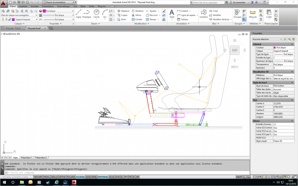

MessagePosté le: Mer 14 Déc - 22:08 (2016)    Sujet du message: plan Répondre en citant
voici une partie des plans
MessagePosté le: Jeu 15 Déc - 06:33 (2016)    Sujet du message: Projet playseat statique reglabe Burne- molle Répondre en citant
salut
tes dessins sont pas assez grands

MessagePosté le: Jeu 15 Déc - 11:00 (2016)    Sujet du message: Projet playseat statique reglabe Burne- molle Répondre en citant
Désolé je vais essayer de faire mieux

MessagePosté le: Jeu 15 Déc - 11:17 (2016)    Sujet du message: Projet playseat statique reglabe Burne- molle Répondre en citant
Voici les amplitudes de réglage.

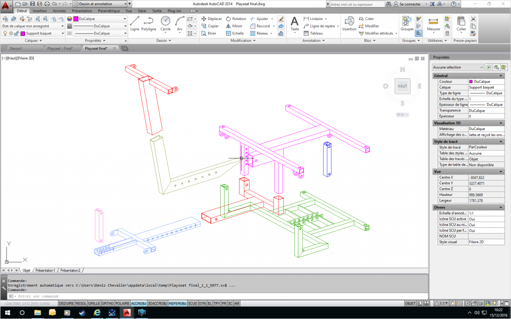

MessagePosté le: Jeu 15 Déc - 11:25 (2016)    Sujet du message: Projet playseat statique reglabe Burne- molle Répondre en citant
Et voici un éclaté façon kinder
MessagePosté le: Jeu 15 Déc - 13:00 (2016)    Sujet du message: Projet playseat statique reglabe Burne- molle Répondre en citant
Attention si tu prévois de mettre du dynamique, il ne faut pas oublier qu'il y aura les moteurs et qu'ils ne sont pas à ras le sol. Il faut prévoir une certaine hauteur quand même.
Sinon c'est pas mal dans l'ensemble et ça semble bien pratique tous ces réglages Okay

MessagePosté le: Jeu 15 Déc - 14:13 (2016)    Sujet du message: Projet playseat statique reglabe Burne- molle Répondre en citant
Il y a des possibilité de le rehausser pour y mettre des moteurs
MessagePosté le: Jeu 15 Déc - 14:29 (2016)    Sujet du message: Projet playseat statique reglabe Burne- molle Répondre en citant
Dans ce cas, c'est parfait cool

MessagePosté le: Jeu 15 Déc - 14:49 (2016)    Sujet du message: Projet playseat statique reglabe Burne- molle Répondre en citant
Ce que tu voie est juste la partie réglage du siège. je veut que l'on puisse avoir une position proche de la f1 ou une position plus rallye selon les jeux. De plus mon fils de 9 ans joue il fait 1m20 et moi 2m.
Pour l'équiper de moteur je pense monter une platine sous la structure verte avec un cardan. Le poids de la structure sera de 9.8 kgs sans le siège baquet
MessagePosté le: Jeu 15 Déc - 22:16 (2016)    Sujet du message: Projet playseat statique reglabe Burne- molle Répondre en citant
jolies plans Okay
et attention si tu change la position de conduite tu change le centre de gravité

MessagePosté le: Jeu 15 Déc - 22:34 (2016)    Sujet du message: Projet playseat statique reglabe Burne- molle Répondre en citant
Pas faux je n'y avait pas pensé il va falloir que je réfléchisse à ça si je l'équipe de moteur.
Merci de soulever le problème.
