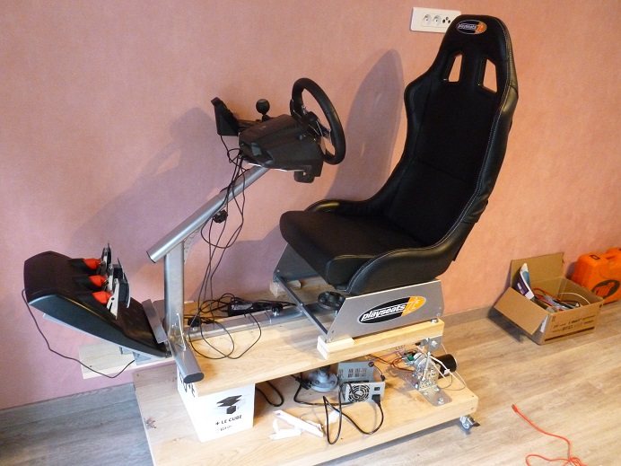

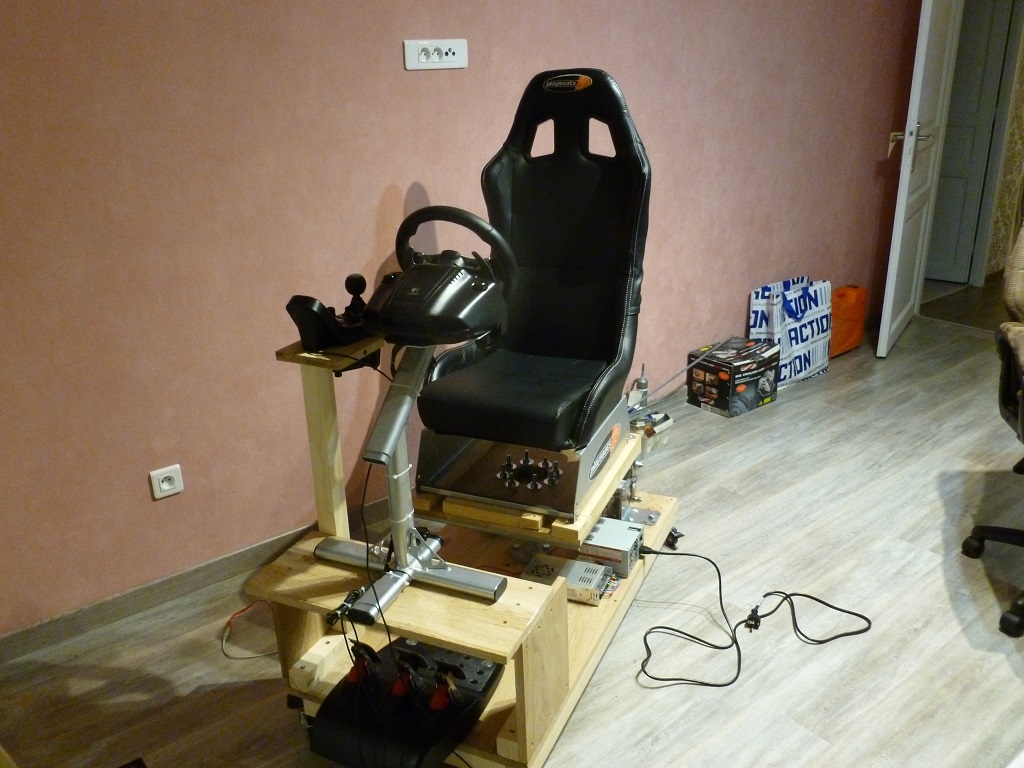

Voici mon projet
Simulateur dynamique 2DOF
Avec inspiration et receuil des idées un peu partout sur le net.
Comme je suis en appartement donc pas d'atelier pas de sous sol et trés peu d'outillage.
j'ai privilégié la simplicité.
Tout en bois.
4 planches d'étagére chene massif (plus solide que l'agloméré mais plus chères).
carré bois 50X50 pour renforcer le plateau de base + planches et visseries bois.
Cardan sur Leboncoin pour 20 euros.
Brides de chauffage récupérées.
Boulonnerie et rondelles récupérée et achetée+ quelques equerres et renforts.
Playseat que j'ai depuis longtemps.
Volant G27 Logitech.
et enfin kit 2DOF de chez simukit.com.
Je colle les photos.

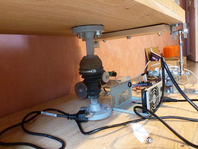

Le cardan soudé sur les brides de chauffage.
J'ai soudeé les ecrous comme vu sur le forum.

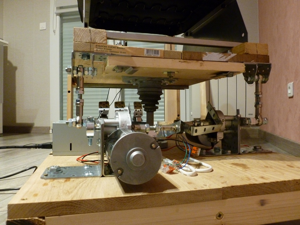

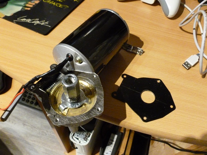

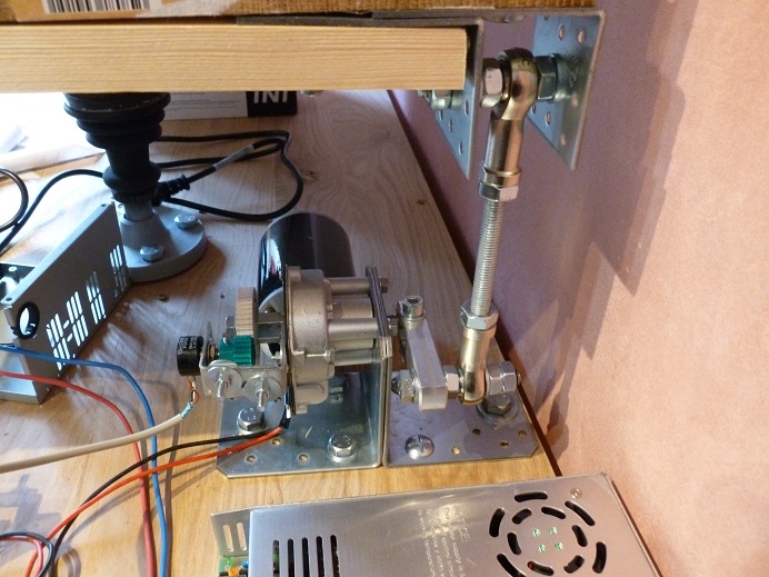

moteur et fixations.

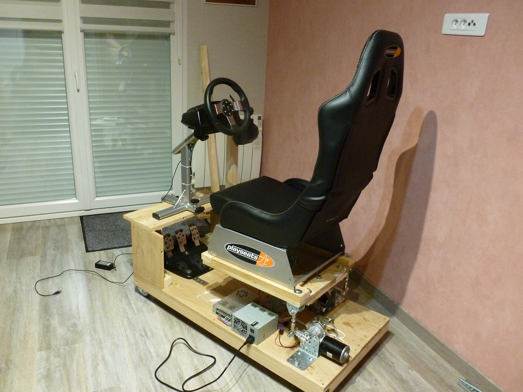

Vu d'ensemble.

- sur la photo que j'ai laissé ci dessus, il y un problème de conception, tes rotules sont bien trop hautes par rapport a ton cardan,, regarde le tuto de momoclic :
http://pcshm-simulateurs-homemade.clicforum.com/t628-R-gles-de-base-pour-la…
pour faire simple, tes rotules doivent être à la même hauteur que ton cardan (au niveau du point de pivot)

Je te conseil de changer de type de cardan si tu peux ceux là ne sont pas prévu pour avoir beaucoup de poids dessus tu risque d'avoir des soucis par la suite

C'est un cardan de renault express c'est quand meme costaud mais si tu le dis.

salut pour le cardan le problème c'est qu'il n'est pas fais pour accepter beaucoup de poids j'en avais un avant et j'ais changer pour un de transmission bien plus costaudpour ton problème a tu mis les switch sur la bonne position ?

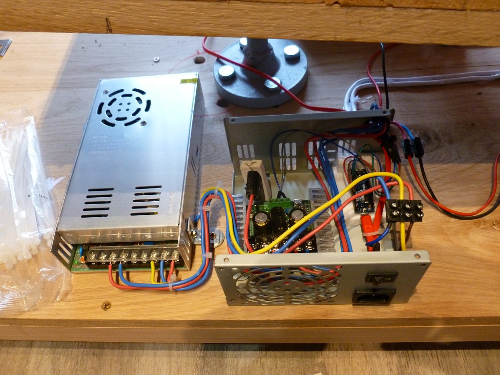

En jeu live for speed
Axis assignement
Tunning center
J'ai pris des photos car avec les captures d'ecran sur mon ecran 4k retransformées en 1024 on voit rien.
Merci pour ton aide.

Faut il redécaller le centre de gravité au niveau du cardan au milieu du siège ?

Hello, le centre de gravité n est pas le même entre le tout mobile, et seulement le siège.  Il sera logiquement plus en arrière. Et doit impérativement être au dessus du cardan. Tu devrais en profiter pour modifIer le cardan en même temps!  Wink

Ok pour le centre de gravité plus en arriére ça me paraissait logique. :+1 2:
le cardan j'y travaille pour la modif. wip

quand tu fera la modif du cardan oublie pas de mettre tes support de bielles sur le même plan que ton axe de cardan  Okay

Bonjour à tous et bonne année
Bon c'est bon.
j'ai fini mon simulateur.
Recoupé le plateau superieur déplcé le cardan et réaligné joint de cardan et rotules supérieures.
J'ai joué hier à dirt rally
 et F1 2015
 et toute la soirée Assetto corsa et je dois dire que c'est le pied.

cool un simu de plus en route   Okay
par contre il me semble que tu as loupé quelque chose? tes points de fixations haut des bielles passent par le centre de tes manivelles ?
car sur les photos ont dirais que tes bielles sont perpendiculaire

bravo!  cool
c'est cool de recycler et transformer!
Une belle seconde vie pour cette ancienne alimentation! (attention aux résistances qui peuvent tout de même chauffer) .
Hauteur "cardan - plateau" au top, par contre tu gagneras à fixer directement ton siège sur le plateau!

François38200 je ne saisis pas ce que tu veux me dire " tes points de fixations haut des bielles passent par le centre de tes manivelles ? mur

François ne fait que battre le rappel d'une des règles fondamentales des "Règles pour 2DOF" ou tu trouveras explications et schémas sur ce sujet Wink
Ceci garanti la symétrie des mouvements (Chapitre III).
