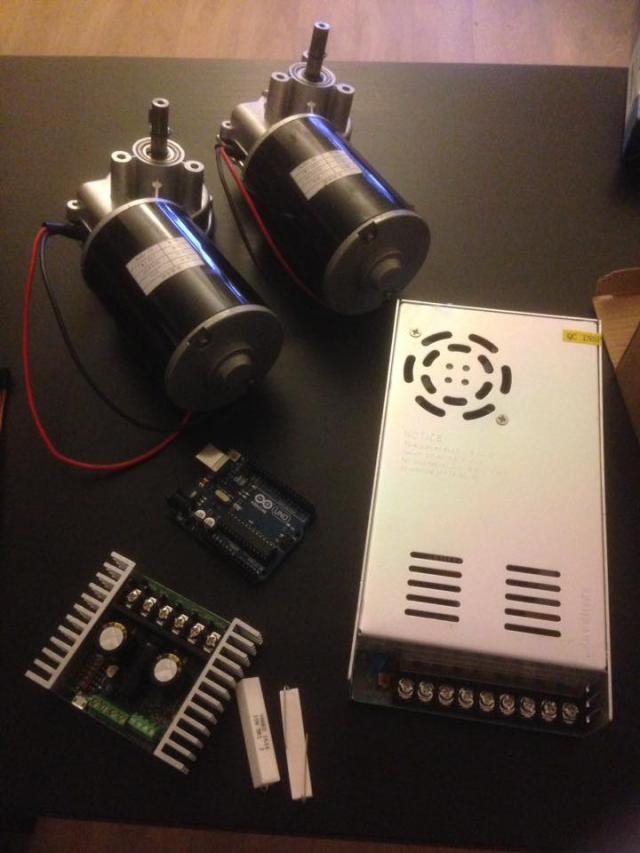

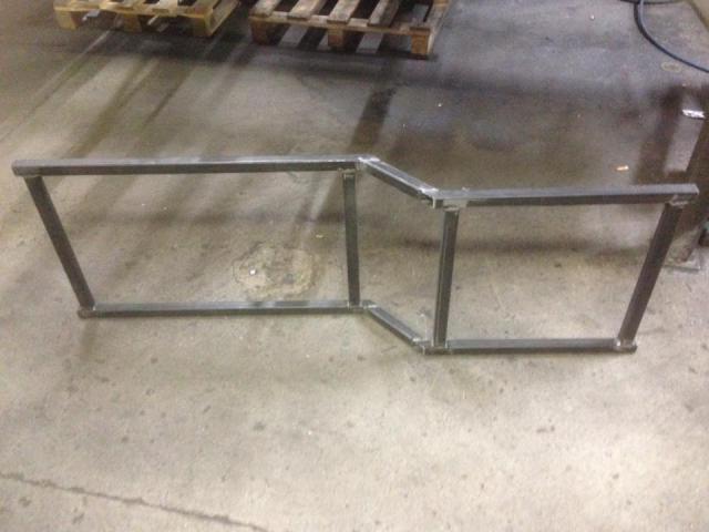

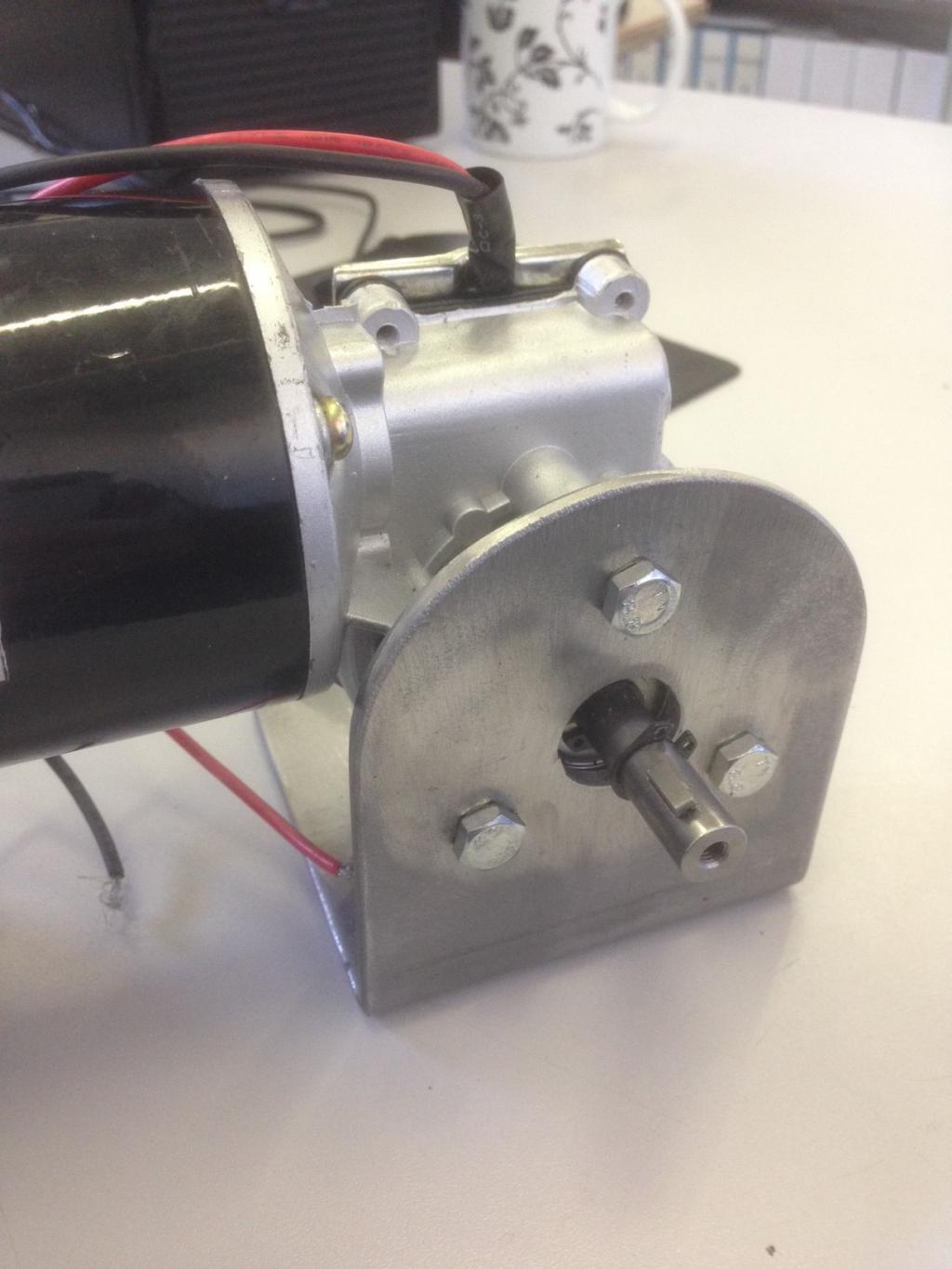

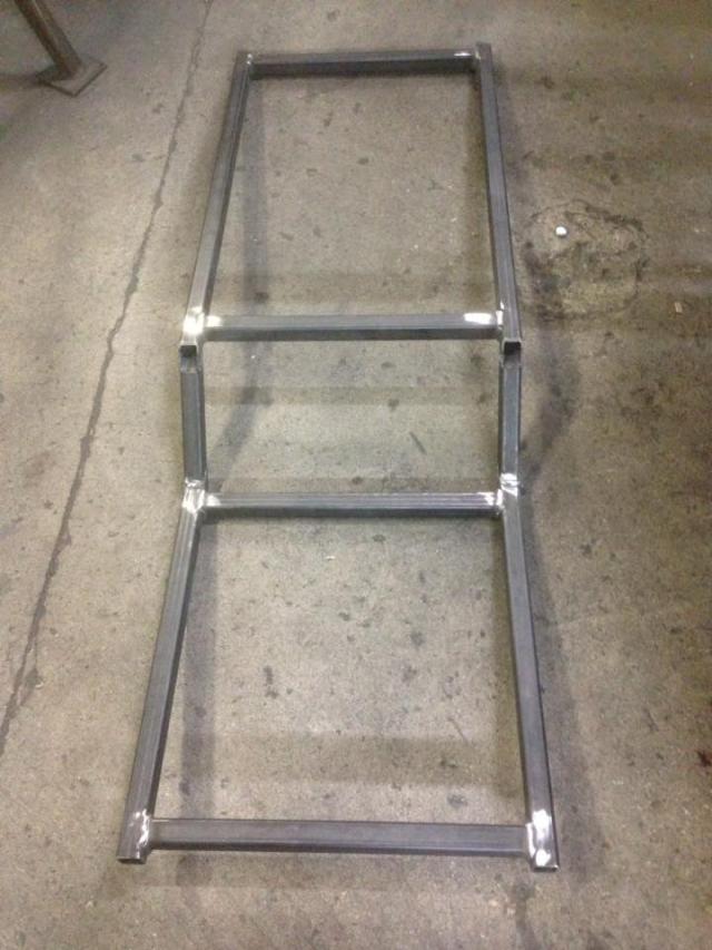

Bonsoir à tous après quelques mois de réflexion et de navigation sur ce forum qui d'ailleurs est une mine d'or d'infos, me voilà lancé dans la réalisation d'un simu 2Dof inspiré de celui de Fafane.
J'ai commandé un semi kit 120W que j'ai reçu, j'ai également commencé le châssis et terminé le pied support de cardan.
Je vous laisse quelques photos pour suivre l'avancé du simu.

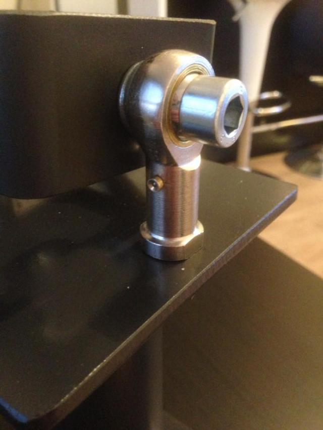

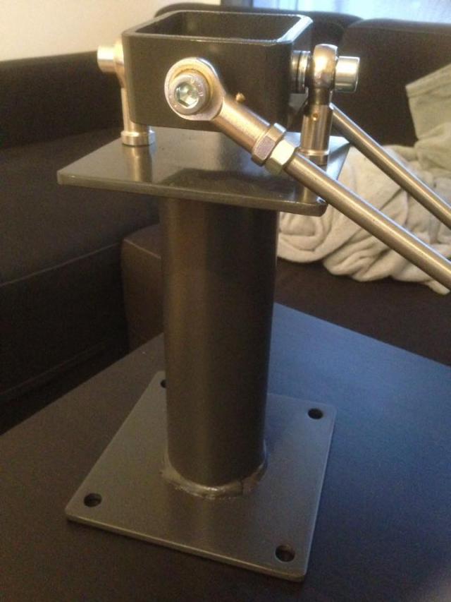

MessagePosté le: Jeu 22 Déc - 10:05 (2016)    Sujet du message: faut qu'ça bouge! Répondre en citant
Sur que ce pied ne bougera pas Wink

MessagePosté le: Jeu 22 Déc - 12:04 (2016)    Sujet du message: faut qu'ça bouge! Répondre en citant

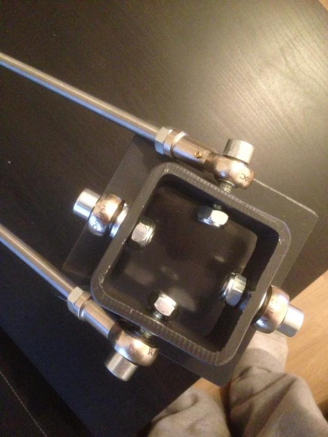

Je comprend pas c'est quoi les longues tiges sur le cardan?
AlekSi
Inscrit le: 17 Oct 2016
Messages: 19
29/03/1988 Masculin
Point(s): 127
Moyenne de points: 6,68
MessagePosté le: Jeu 22 Déc - 12:49 (2016)    Sujet du message: faut qu'ça bouge! Répondre en citant
C mes bielles je les ai mise là pour accrocher le pied pour la peinture  Okay

MessagePosté le: Jeu 22 Déc - 13:38 (2016)    Sujet du message: faut qu'ça bouge! Répondre en citant
Jolie début  Okay

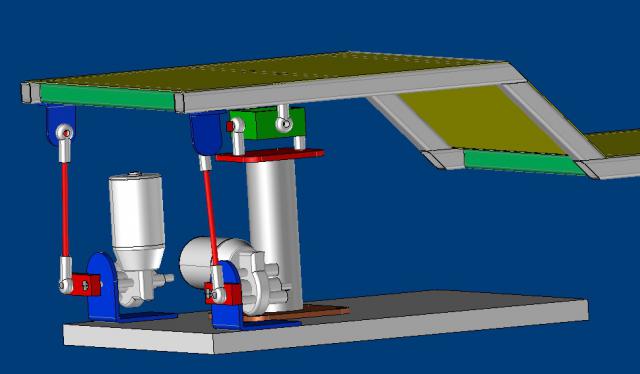

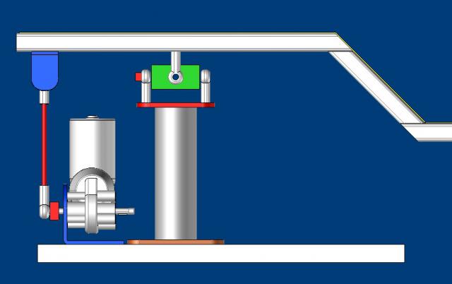

Ce matin je me suis occupé de l'implantation des moteurs, tout devrait bien se passer je vais les relever un petit peu histoire que la came puisse faire un tour complet en cas de pépin.
Si quelque chose vous choque dites le moi  Smile
Messages: 2 626
Point(s): 4 549
MessagePosté le: Ven 23 Déc - 13:03 (2016)    Sujet du message: faut qu'ça bouge! Répondre en citant
Évite de croiser les axes des bielles. Met les deux rotules de chaque bielle dans le même plan, pour te remercier elles prolongeront leur vie... Wink

MessagePosté le: Ven 23 Déc - 15:49 (2016)    Sujet du message: faut qu'ça bouge! Répondre en citant
C'est fait j'ai modifié le sens par contre j'ai une autre question concernant le positionnement des moteurs, ça ne gène pas qu'il y'en ai un couché et l'autre debout?
Messages: 2 626
Point(s): 4 549
MessagePosté le: Ven 23 Déc - 15:56 (2016)    Sujet du message: faut qu'ça bouge! Répondre en citant
Aucune importance... y-a pas d'huile... Wink

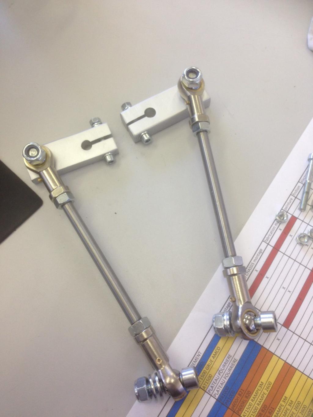

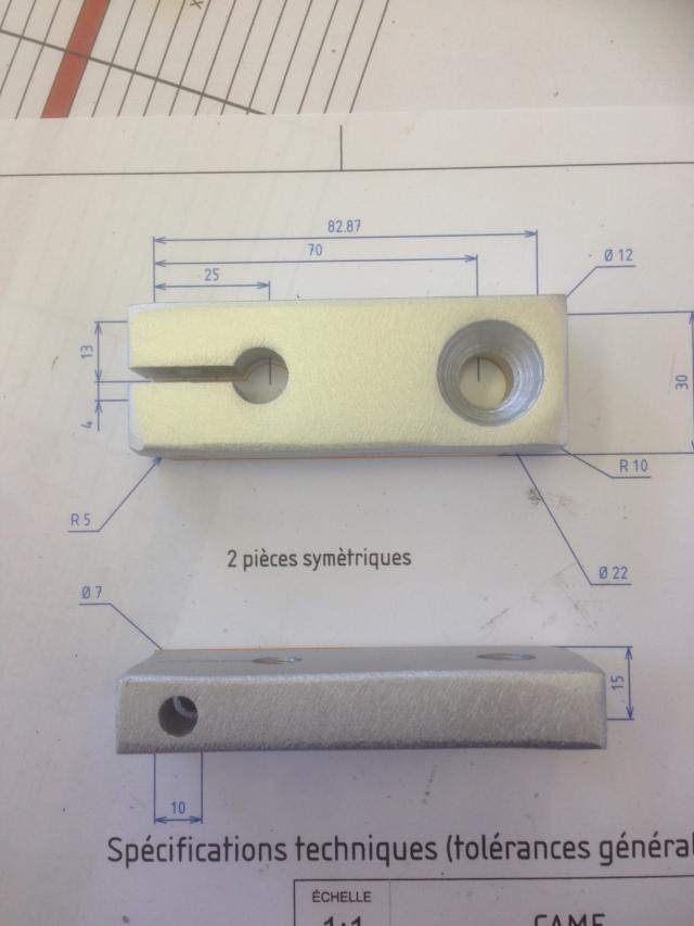

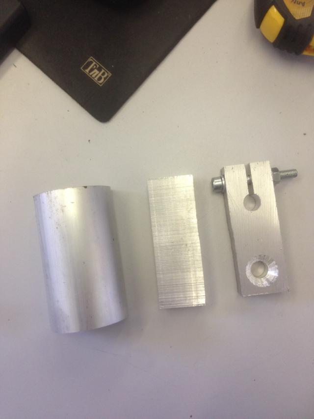

Salut à tous,
Le projet avance petit à petit. Les cames sont faites, les bielles on étés recoupées à la bonne côte les supports moteurs sont également fabriqués.
J'attends les potentiomètres pour faire les essais des moteurs, et ainsi commencer le montage de la bête.  wip
Messages: 2 626
Point(s): 4 549
MessagePosté le: Lun 26 Déc - 17:19 (2016)    Sujet du message: faut qu'ça bouge! Répondre en citant
Du robuste, bien !

classe les manivelles  Okay

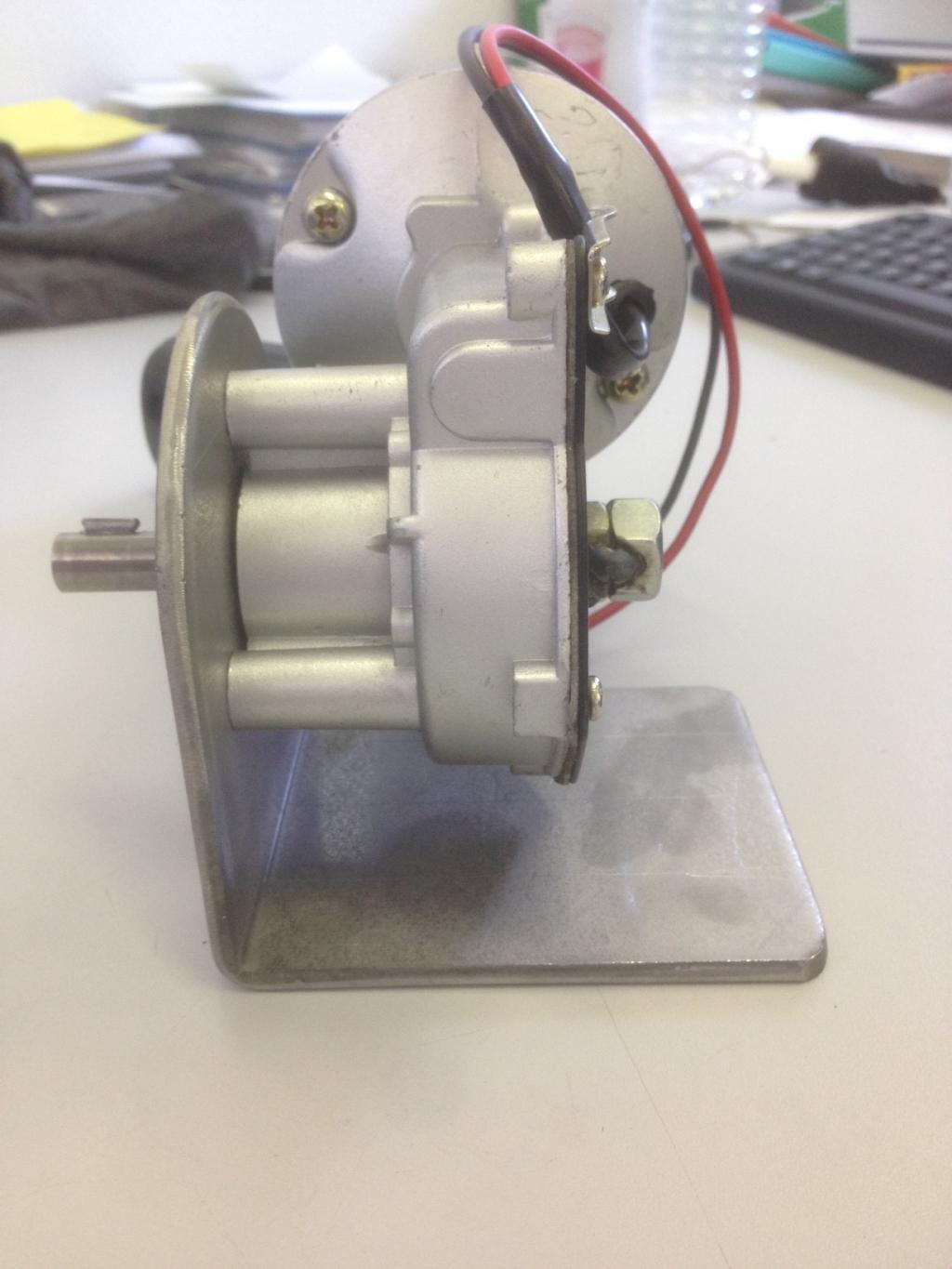

Messages: 2 626
Point(s): 4 549
MessagePosté le: Dim 8 Jan - 21:46 (2017)    Sujet du message: faut qu'ça bouge! Répondre en citant
La rigidité des supports moteurs doit être renforcé du tu veux tenir la distance ! Wink

MessagePosté le: Mar 10 Jan - 12:21 (2017)    Sujet du message: faut qu'ça bouge! Répondre en citant
franck a écrit:
salut c classe moi je suis au mm point que toi ta mis koi comme reglage dans tunning center pour pitch et roll pour SLF
Salut Franck pour le moment j'ai tout laissé par defaut pour les tests apres je vais bidouiller un peu les reglages pour trouver le juste milieu
Yes je vais rajouter un gousset sur le support moteur pour eviter que ça bouge trop Smile
willaupuis a écrit:
c'est déjà un très beau résultat, tu as pris soin de tout peindre.
comme le dit momoclic, la rigidité des supports moteur est un peu limite (on croirait pas mais il y a beaucoup de force qui y sont appliquées) heureusement que tes support de potentiomètres sont fixé sur le moteur,,
peux tu faire une vidéo ou on voit l'ensemble de ton simu bouger ainsi je le mettrais dans la vitrine des simulateurs.
Bien sur, je vais faire une vidéo de l'ensemble. Je termine simplement mon support volant et je te fais ça avec grand plaisir  Very Happy
