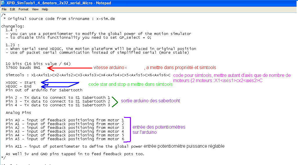

MessagePosté le: Jeu 29 Déc - 19:54 (2016)    Sujet du message: Simtools game engine Répondre en citant
attention si tu changes le code arduino, tu dois vérifier tes branchements et l'encodage de simtools,,
voici ci dessous une copie de ce que je viens d'ajouter dans mon tuto, dont le lien est dans ma signature
voici une explication sur comment lire le code arduino et préparer simtools suivant le code :
je prend comme exemple le fichier  : XPID_SimTools1_4_6motors_2x32_serial_Micro
je l'ouvre avec notepad et voici ce qu'on peut voir dès le début :
en rouge j'ai mis en évidence la vitesse de communication en bitsparsec a entrer dans simtools/interface setting pour le port com de l'arduino
en rose, le code a mettre dans simtools/interface setting = interface output (mettre autant d'axis que de moteurs)
en vert les codes startup et shutdow output  dans simtools/interface setting
en violet les sorties arduino utilisées pour les sabertooth
et les entrées potentiomètre pour le retour des moteurs
ATTENTION: suivant le code utilisé vous devez regarder à ces éléments pour voir si simtools est  bien encodé et si vous utilisez les bonnes entrées/sorties de l'arduino

avec le code pour micro c'est 1 2 sur off le reste sur on

ok jessaye Smile

genial sa marche :d ,  des quon mes turn on les moteur font des mouvements haut bas anarchique   par contre des je bouge les courseurs de simtool c pas simple de trouver l' equilibre tu a des reglage toi . es ce normal que je puisse pas les mettre a arrét pas les curseur
