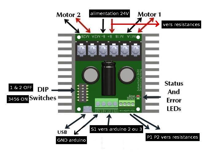

peux tu vérifier les connections de tes résistances sur les deux cartes sabertooth , d'un coté elles doivent être en P1 et P2 et de l'autre sur l'alimentation "+" (positive) de l'alimentation, sur ta photo on dirait que ce n'est pas le cas
You can check the connections of the resistors on the two sabertooth cards, on one side they must be in P1 and P2 and on the other on the "+" (positive) power supply, on your picture looks like That this is not the case
un schéma pour aider

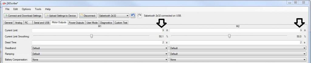

configurer la sabertooth avec describe
sabertooth:
après sortie de sa boite, positionner les switch 1 et 2 sur OFF (les autres les laisser sur ON comme d’origine)
installer le programme describe sur votre ordinateur
lien: https://www.dimensionengineering.com/info/describe
vous devrez modifier la vitesse à 115200 mais également non écrit dans le tuto dont lien ci dessous pour les moteurs 120W,
allez dans motors output mettre la valeur de sortie pour M1 et M2 à 9 A et ce pour les moteurs 120w et 15 A pour les moteurs 350w

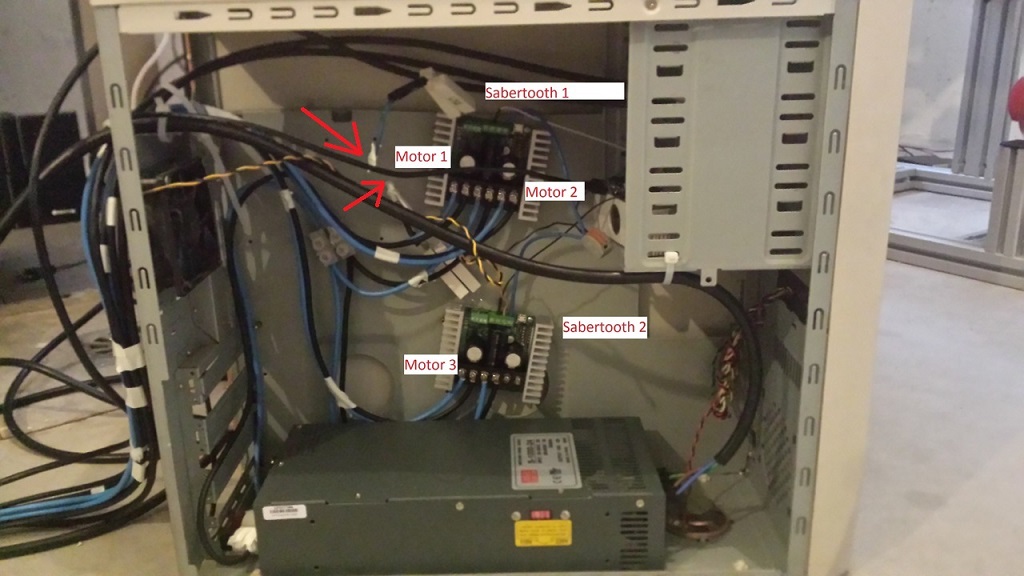

MessagePosté le: Lun 16 Jan - 10:15 (2017)    Sujet du message: Problèmes avec le système de mouvement 3DOF. Moteur Répondre en citant
Bonjour et merci encore
J'ai connecté le fil de résistance au positif dans les deux dents de sabre.
Sabertooth 2
Sabertooth 1
Mais le résultat est le même.

- J'ai modifié l'évaluateur avec le logiciel Describe dans le Sabertooth à 15A. Les autres valeurs que je pense sont ok.
Ici, j'ai pris quelques pictores de Décrire. Si quelque chose ne va pas, dites-le moi
D'ailleurs j'ai pris une nouvelle vidéo avec le résultat de toutes ces modifications, mais je suis dans la même situation.
https://www.dropbox.com/s/2jco2mt46if4rf3/3 mov motores.mp4?dl=0
Ici il ya une autre vidéo avec le diagnostic de Décrire.
https://www.dropbox.com/s/lzzzvplwhh2dym9/4 describe soft.mp4?dl=0
Une nouvelle idée?
Traduire en français avec google
Hello
I think I have modified everything you have told me but the result it´s the same.
- I have connectecd the P1 and P2 in the sabertooth to the +
- I have checked the DIP in the sabertooth - 1,2 OFF and 3,4,5,6 in On.
- I haven´t modified the program install in the arduino, for that reason I still use S1 to pin 8 and S2 to pin 10.
- I have modified the valuer with the Describe Software in the Sabertooth to 15A. The other values I think are ok.
Here I have taken some pictores of Describe. If there are something wrong please tell me
Besides I have taken a new video with the result of all of theses modification, but I am in the same situation.
Here there is another video with the diagnostic of Describe.
Any new idea?
Thanks.
Translate into french with google

as tu modifié la carte "sabertooth" comme expliqué dans le tutoriel?
Oui, je télécharge un message contenant les informations et la vidéo
Yes, I have upload a post with the information and video

tu dois isoler électriquement l'alimentation et toutes tes cartes "arduino" et "sabertooth"
You must electrically isolate the power supply and all your cards "arduino" and "sabertooth", Is that done?
Oui. Tout est isolé et se relie au sol
Yes. everything is isolate and connect to the ground

J'ai reconecté à nouveau tout et télécharger le logiciel Décrire à partir du poste Wanegain Config Sabertooth 2x32 350w (limitation 20A).
J'ai ouvert la nouvelle configuration et transférer sur l'appareil. Avec cette nouvelle chose le moteur ne peut pas déplacer mon poids comme le temps auparavant.
Hello
I have reconnected again everything and download the Describe software from the Wanegain post Config Sabertooth 2x32 350w (limitation 20A).
I have open the new configuration and upload to the device. With this new thing the engine can´t move my weight as the time before.

What is the current limit you set in the Sabertooth ?

MessagePosté le: Ven 20 Jan - 22:26 (2017)    Sujet du message: Problèmes avec le système de mouvement 3DOF. Moteur Répondre en citant
C'est 25v
J'ai téléchargé votre fichier Config Sabertooth 2x32 350w (limitation 20A).
Https://drive.google.com/file/d/0B8IoIAW9JuhPQXVtcnpuZGdrZkU/view?usp=shari…
Hello
it´s 25v
I have uploaded your file Config Sabertooth 2x32 350w (limitation 20A).
https://drive.google.com/file/d/0B8IoIAW9JuhPQXVtcnpuZGdrZkU/view?usp=shari…

Ici I vous pouvez voir plusieurs images de Décrire
Hello
Here I you can see several pictures of Describe
MessagePosté le: Ven 20 Jan - 23:27 (2017)    Sujet du message: Problèmes avec le système de mouvement 3DOF. Moteur Répondre en citant
Instead of 20A in motor output, please try with max or maybe 45-50A

J'ai augmenté jusqu'à 50A et maintenant ça marche. Je veux le tester plus et même installer le siège.
Plus tard, je vais vous donner plus d'informations
Merci Very Happy Very Happy
hello
I have increased up to 50A and now it works. I want to test it more and even install the seat.
Later I will give you more information
Thanks Very Happy Very Happy
