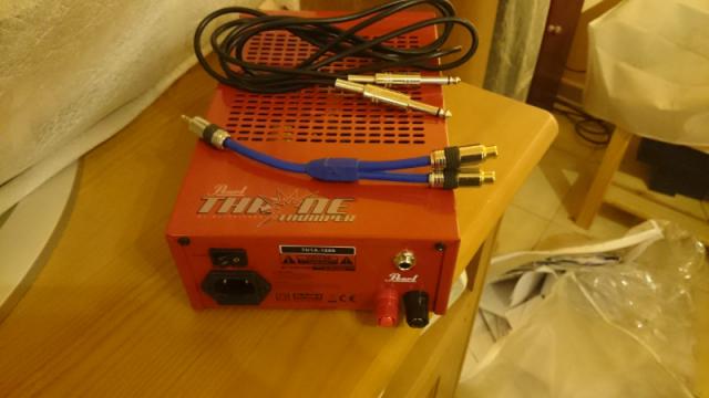

Meme pas besoin de photo, c' est un jack 6.35 femelle.
En fait il me faudrait un cable jack 6.35 male mono d' un cote et 2 RCA males de l' autre, vu que j' ai deja un Y jack 3.5 male stereo et 2 RCA femelles de l' autre :
En avant vers de nouvelles aventures !

MessagePosté le: Mer 22 Fév - 14:29 (2017)    Sujet du message: Branchement thmp -1 Répondre en citant
Amazon est ton ami!
Dans ce cas prend ca:
https://www.amazon.fr/Radiostore-Adaptateur-audio-fiche-femelle/dp/B00C5BY0NK/ref=sr_1_2?ie=UTF8&qid=1487766472&sr=8-2&keywords=jack+6.35+rca
Et ca:
https://www.amazon.fr/Primewire-Subwoofer-Connecteur-enti%C3%A8rement-m%C3%A9tallique/dp/B01KM002MI/ref=sr_1_4?ie=UTF8&qid=1487766552&sr=8-4&keywords=y+rca
Et le tour est joué.... Cool

MessagePosté le: Mer 22 Fév - 15:37 (2017)    Sujet du message: Branchement thmp -1 Répondre en citant
Et c'est pas faute d'avoir cherche, j' avais tout simplement pas eu  l' idee de mettre "Y" dans le moteur de recherche ( comme quoi on peut pas penser a tout ).
Cool, merci , sauf que ils sont par 10 dans ton premier lien :p
Mais , j' en ai trouve un autre qui va bien et qui est dore.
Wink

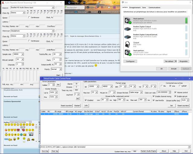

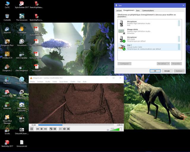

Bon ca y est ca fonctionne !
J' ai degote un cable jack 3.5 stereo/jack 6.35 mono de 3 m de marque yellow cable dans un magasin de musique pres de chez moi ! Smile
J' ai teste avec le film "Dragons" et ca vibre bien lors des explosions on ressent bien le sol trembler , c' est genial !
Le butt est branche sur la sortie casque du panneau avant : ca rend beaucoup mieux que de le brancher a l' arriere, c' est le jour et la nuit en comparaison Smile
Par contre l' utiliser en meme temps que le rift est plutot problematique, ca fonctionne une fois sur trois , a cause du fait que VAC n' en fait qu' a sa tete, et que les  drivers du chipset sont facetieux
Mais quand ca marche, wouahouu !
Alors le son sort sur les hp , et en meme temps sur le butt branche sur la sortie casque, le rift lui est configure dans VAC comme : " wave in : hp realtek audio  " et wave out :" headphones " , une seule instance de VAC, quand ca fonctionne et que j' ai pas le message comme quoi l' instance ne peut pas etre ouverte, c'est nickel.
Pas encore teste en jeu avec ED, car ca n' arrete pas de planter Sad
J' essairai plus tard.

MessagePosté le: Lun 27 Fév - 13:03 (2017)    Sujet du message: Branchement thmp -1 Répondre en citant
ah mais tu utiles le logiciel VAC ? Je croyais que tu utilisais simplement une fonction de Windows qui fait exactement la même chose
Pour ma part je pense que la qualité vient de la carte son de ma carte mère. Il faudrait que je teste avec mon dongle qui supprime les parasites (je soupçonne mon installation électrique d'être à l'origine des ces problèmes).
MessagePosté le: Mar 28 Fév - 17:14 (2017)    Sujet du message: Branchement thmp -1 Répondre en citant
Oculus vient de sortir une mise à jour de leur logiciel avec la possibilité de dupliquer l'audio du casque sur une sortie ce qui évitera de faire tout le bazar et donc de garder l'audio du casque en principal (qui pour moi améliore grandement la qualité d'écoute)
You can now mirror audio out of the Rift headset to your computer speakers, under Settings -> Devices in the Oculus app.
