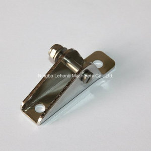

La pièce en photo serait facilement réalisable à partir de tube carré (20x20x2) avec une disqueuse ou même une scie à métaux.
