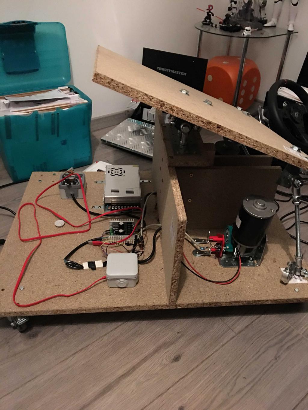

MessagePosté le: Mar 21 Mar - 22:21 (2017)    Sujet du message: simulateur 2DOF regt88 Répondre en citant
Voila quelques photo de mon projet bien sur au niveau esthétique c'est loin d’être fini   Laughing

MessagePosté le: Mar 21 Mar - 22:34 (2017)    Sujet du message: simulateur 2DOF regt88 Répondre en citant
Tu es sur d'avoir bien positionné les moteur afin de respecter une bonne cinématique bielle/manivelle.
En cas de doute révise les "règles pour 2DOF". Wink

MessagePosté le: Mar 21 Mar - 23:09 (2017)    Sujet du message: simulateur 2DOF regt88 Répondre en citant
je ne pense pas que les moteurs soient en place  peut tu faire une photo de vue arrière
sinon quand tu met des photos met le lien afficher a taille réél c'est plus agréable a suivre  Okay

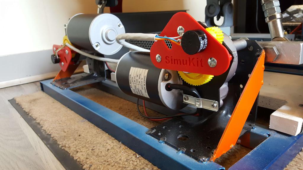

MessagePosté le: Mar 21 Mar - 23:27 (2017)    Sujet du message: simulateur 2DOF regt88 Répondre en citant
salut, sur ta 2eme photo je remarque que tu as placé les supports de potentiometres a l'envers, tu les a fait tenir avec des petites equeres, alors que normalement tu dois les fixer avec 3 vis 4x40 sur les moteurs
cela ne resoudra pas ton probleme mais je tenais a te le dire Okay
voici comment tu dois les positionner:
T'occupe pas de la marque du vélo, PEDALE !!!

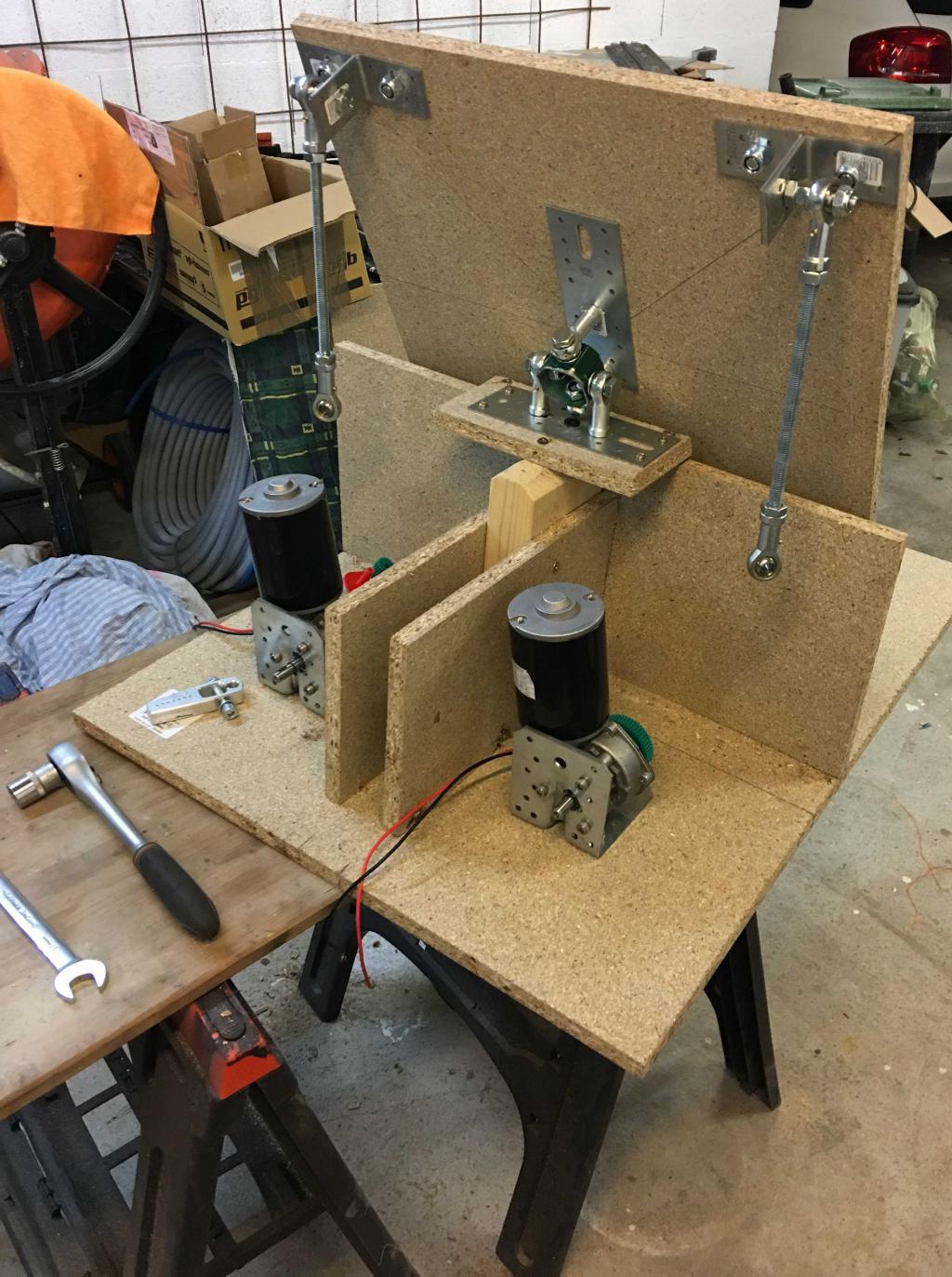

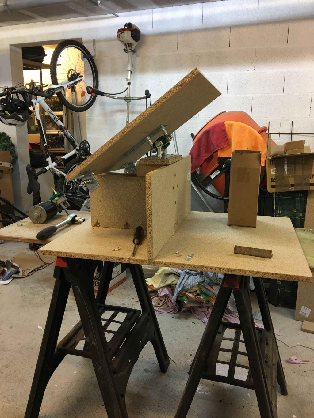

re à tous bon j'ai un peu bossé sur le simu j'ai fait la modif de la fixation des potar comme conseillé par nickrift (merci) c'est quand même plus pratique et esthétique  Mr. Green
Comme vous pouvez le voir sur la photo j'ai installé les manivelle et j'ai mis le plateau de niveau :+1 2: .
Maintenant je suis sur la phase essais et réglages mais sans le siège j'ai oublié hier d'acheter mes equerres pour mettre le baquet  mur  .
Messages: 4 798
Point(s): 67 884
Moyenne de points: 14,15
MessagePosté le: Dim 26 Mar - 13:10 (2017)    Sujet du message: simulateur 2DOF regt88 Répondre en citant
ton implantation de moteurs c'est pas bon du tout regarde ici http://pcshm-simulateurs-homemade.clicforum.com/t628-R-gles-de-base-pour-la-conception-d-un-simulateur-2-DOF.htm
et il faut aussi que tes moteurs puissent faire un tour complet sinon tu va avoir des soucis
et aussi met une autre équerre en renfort sur tes moteur une ce n'est pas suffisant tu risque de tout cassé

MessagePosté le: Dim 26 Mar - 16:12 (2017)    Sujet du message: simulateur 2DOF regt88 Répondre en citant
merci des conseil pour les manivelles elle pourront bien faire 360 la elle ne sont pas fixées définitivement et j'ai oublié de la précisé dans mon précédant com, que je voulais vérifier toutes mes cotes et mes angles avant de faire les encoches pour les manivelles.
Et j'ai bien fait, j'ai vu ton com et j'ai vérifié tu as mes moteurs sont bien trop vers l'intérieur j'ai inversé des mesures et du coup j'ai pas assez d'angle entre la manivelle et la bielle
Bon y parait faire et defraire c'est tj faire.
Par contre quand tu parles de mettre une seconde equerre, tu veux dire une identique fixée dos à dos par ou passe l'axe moteur  comme celle du plateau mobile ?

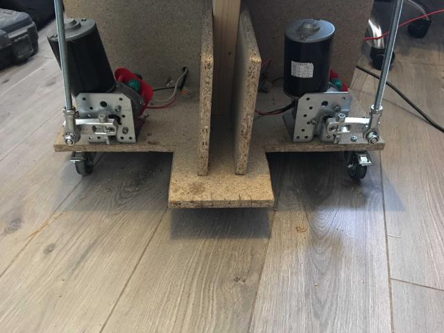

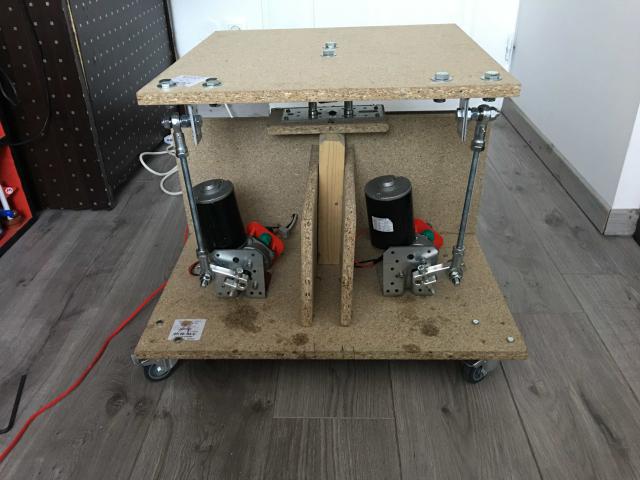

MessagePosté le: Dim 26 Mar - 19:36 (2017)    Sujet du message: simulateur 2DOF regt88 Répondre en citant
Voila les modifs déjà apportées la fixation du moteur m'a l'air bien solide je verrai avec mes essais si ça nécessite un renfort ou si je sens du jeu.
La photo ne rend pas super mais les angles d'inclinaison son bien identiques de chaque cotés, même si on a l'impression sur la photo que ce n'est pas le cas.

MessagePosté le: Dim 26 Mar - 19:54 (2017)    Sujet du message: simulateur 2DOF regt88 Répondre en citant
Tu n'as pas bien lu ta leçon Wink
Il existe quelques règles simples à respecter pour réussir une bonne mise en œuvre...
As tu regardé les lien qui sont dans ma signature ?
Si tu respectes ces quelques règles tu mets un max de chances de ton côté.

MessagePosté le: Dim 26 Mar - 20:02 (2017)    Sujet du message: simulateur 2DOF regt88 Répondre en citant
il faut que tu renforce en mettant des tasseau en dessous  la avec les roulettes je pense que ton simu va se pété en  deux au bout de pas longtemps
et pour les renforts d’équerres moteur c'est sur tu n'est pas le premier a faire cette implantation ça va bouger dans tout les sens des qu'il y  aura du poids sur le simu
ont ne voit pas le haut mais il faut que tes rotules soient dans le même sens aussi

MessagePosté le: Dim 26 Mar - 21:12 (2017)    Sujet du message: simulateur 2DOF regt88 Répondre en citant
Je rejoins Francois38200, il faudra que que renforce la structure, de plus que tu utilises un agglo à faible résistance...

MessagePosté le: Lun 27 Mar - 17:16 (2017)    Sujet du message: simulateur 2DOF regt88 Répondre en citant
ce que tu as mal lu ou pas vu c'est que la rotule du haut qui est sur le plateau mobile doit être perpendiculaire au centre de ta manivelle (a plat bien sur) donc comme tes manivelles vont l'extérieure, la rotule du haut est un peu plus à l'intérieur (3 cm si tu as un entre axe de 6cm) que la rotule qui est sur la manivelle.
concernant le bois que tu as choisis, disons que pour un test ça va passer mais pour du long terme, ça ne marchera pas,,, mais bon c'est pas trop grave, fait le fonctionner et fait en sorte que tous soit bon, teste le et ensuite quand tout sera bon, tu n'auras plus qu'a le reproduire avec du matériaux plus costaud. surtout au niveau du cardan il y a beaucoup de contrainte et tu vas avoir du jeu rapidement.
