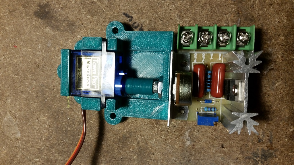

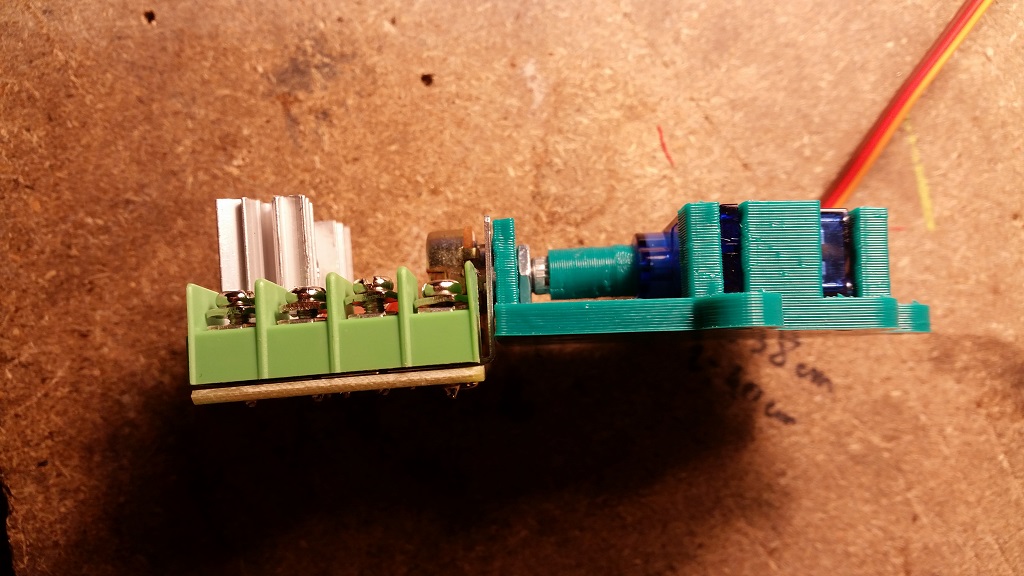

Ca fait un petit moment que je pense me fabriquer un simulateur de vent. Pour avoir testé encore ça récemment, je trouve que l'immersion est très bonne quand on est dans une monoplace.
J'ai suivi le tuto très détaillé de TheStick mais le résultat de la carte ne m'a pas trop plu car j'avais des fils partout, je n'avais pas tout à fait les mêmes valeurs de résistances que lui et donc bref ça m'a soulé :B
Du coup je me suis rappelé une idée de Bebert qui consistait à utiliser un servomoteur (tiens on en parle beaucoup en ce moment d'eux yes ) pour faire tourner un potentiomètre
Et du coup je me suis lancé dans le projet :
- Un servomoteur 9g
- Un régulateur de tension AC avec potentiomètre
- Un Arduino (peu importe le modèle)
- Une imprimante 3D pour faire les supports et la pièce d'adaptation et probablement un boitier sur mesure très prochainement
Voici ce que ça donne pour l'instant :
J'ai testé vite fait et ça fonctionne très bien avec AC mais mes ventilateurs sont trop petits pour que ça soit intéressant, ce sont des ventilateurs de serveurs...
Sinon pour la suite de ce projet, j'ai commandé un nodemcu (sorte d'Arduino avec Wi-Fi intégré) et une mini-alim 5V ce qui me permettrait de pouvoir envoyer les informations via le réseau pour éviter d'utiliser une prise usb et surtout je pourrai mettre l'ensemble près d'une prise électrique sans me soucier de revenir sur le PC.
J'aimerai pouvoir mettre tout ça dans un boitier pour en faire quelque chose de vraiment propre et éventuellement le proposer à la vente sur SimuKit, vous pensez que ça pourrait intéresser des gens ?

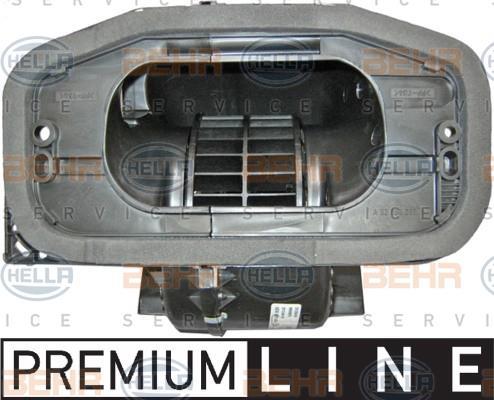

Et pourquoi pas tester avec un ventilateur d'habitacle voiture ? je pense que ça débite en plus pour le prix dans une casse

Ils ne me semblent pas si puissants que ça les ventilateurs de voiture c'est juste qu'avec les grilles tu peux facilement orienter et c'est ce que va faire le bec de canard (ou alors je mets une grille que je peux diriger. Et puis c'est du 12V...

Tu as de la perte avec toute les bouches de la voiture, après si tu veux que ça décoiffe lol prend le ventilateur du radiateur mais tu aura l impression d'être dans un hélicoptère.

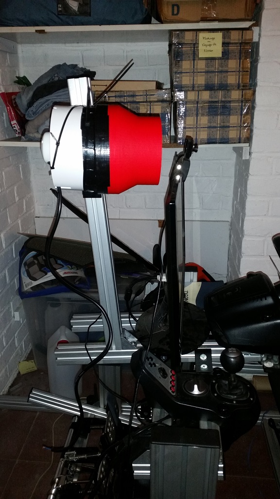

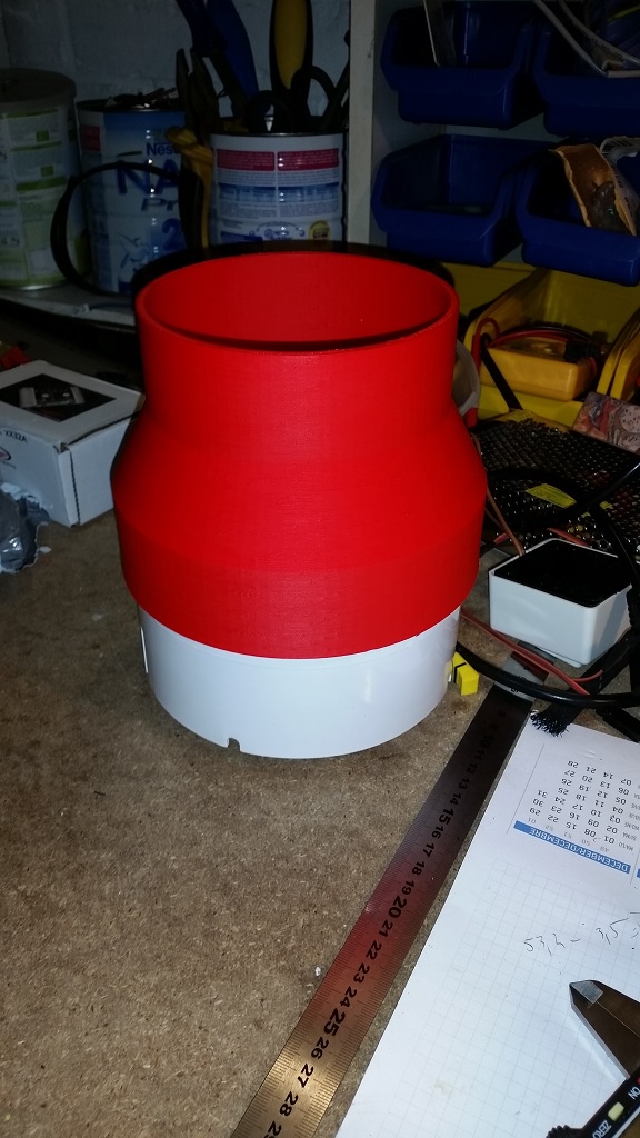

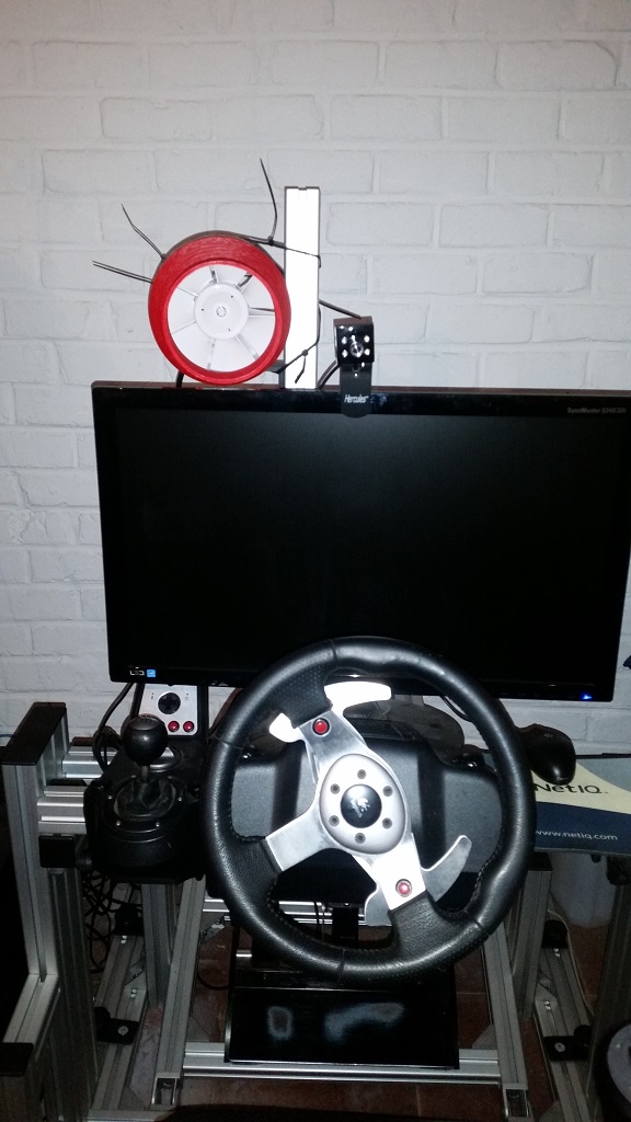

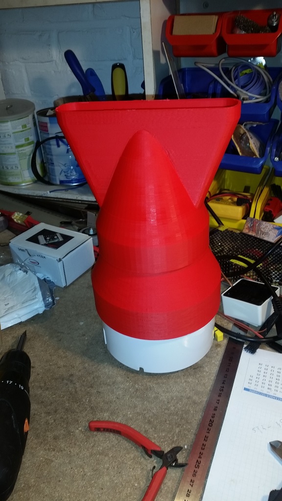

MessagePosté le: Ven 16 Juin - 13:51 (2017)    Sujet du message: Piloter un ventilateur 220v de manière très simple et pas chère Répondre en citant
Les tests hier soir ont été très concluants ! C'est efficace et franchement pour le prix ça vaut le coup !!
Actuellement j'utilise le même Arduino pour piloter le frein à main et le vent, du coup je pense le mettre près du tableau de bord comme ça je peux contrôler pas mal de chose avec (frein à main, shifter, vent, dashboard, interrupteurs, etc...)
J'ai testé avec un bec de canard et j'ai beaucoup trop de perte de puissance donc j'ai laissé tomber (après 10h d'impression)
Par contre j'aimerai que le vent arrive directement sur moi sans trop de perte, je pense qu'il suffit d'allonger le tube, mais est-ce que la réduction ne réduit pas justement la puissance ?
Messages: 5 732
Point(s): 72 800
Moyenne de points: 12,70
MessagePosté le: Ven 16 Juin - 17:01 (2017)    Sujet du message: Piloter un ventilateur 220v de manière très simple et pas chère Répondre en citant
tu devrais essayé avec une gaine entre l'extracteur et la reduc + bec ça pourrais être ça le problème
MessagePosté le: Ven 16 Juin - 17:31 (2017)    Sujet du message: Piloter un ventilateur 220v de manière très simple et pas chère Répondre en citant
La vitesse de l' air augmente grace à la réduction.  C est sûr que ça fait une charge supplémentaire au moteur, mais doit y avoir pas mal de puissance avec ces extracteurs.
:+1 2:  Pour le montage extracteur => tube => réduction.
Après un bec de canard, c est ni plus ni moins qu une réduction plate je pense. Il faut calculer les surfaces d'entree et de sortie.
