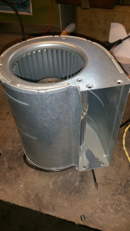

car on ma donné un ventilo neuf qui sert pour des serveur EBM PAPST qui tourne à 1800 trs/min, je caille devant et décoiffe vraiment
donc serait super si ca pouvait fonctionner

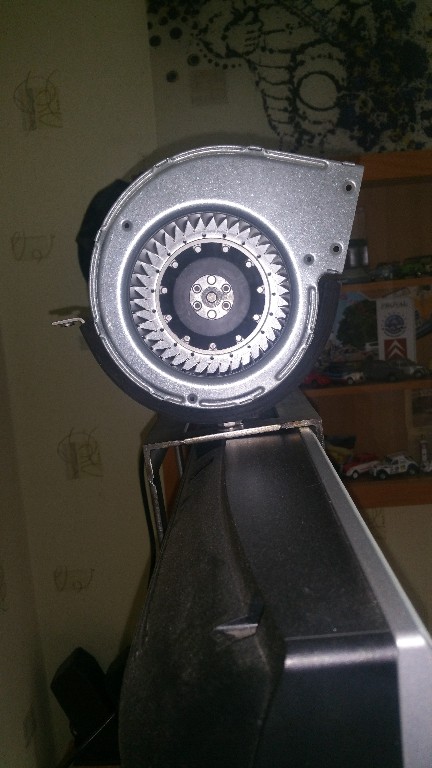

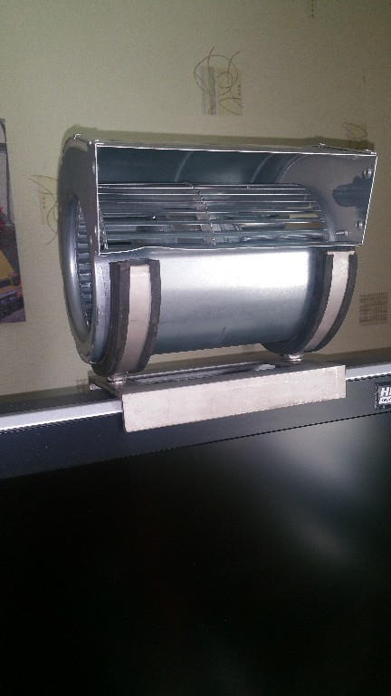

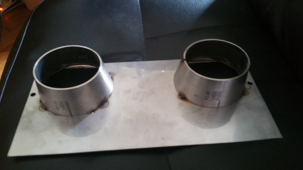

voila le support qui va sur mon écran
il est juste posé sur les collier ce qui permet de l'orienter

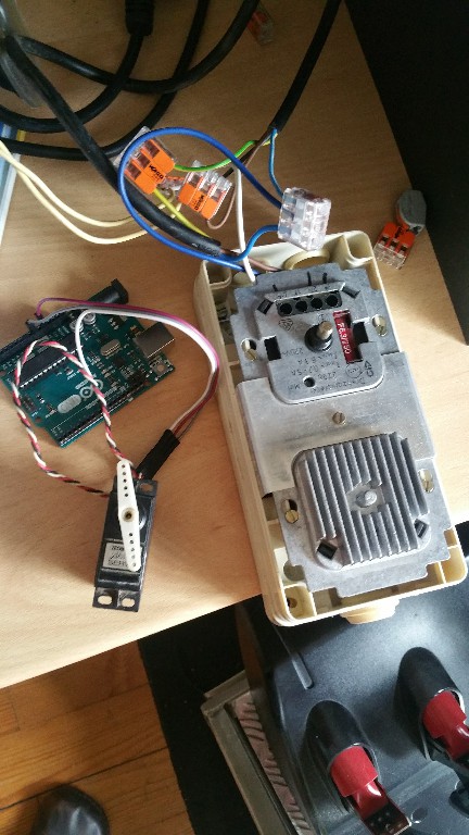

mécaniquement et électriquement j ai aucun problème, mais programmation c'est tout autre, j'ai regardé avec simhub, qui est super, j'ai fai un dont
j'ai regardé leur programme mais c'est balaise sinon va falloir que j'investisse dans une License pro simtol, mais pas pour l'instant
faut encore  que je raccorde mon servo à mon variateur

moi c'est un ami allemand qui avait travaillé dans une boite qui installait des soufflantes pour les serveurs qui me l'a offert
mais c'est cher , c'est entre 280 et 400€, j'ai eut de la chance, mais j'en ai vu sur ebay pour 100€ c'est une somme d'argent
Ebm-papst D2e133-am47-b1 c'est celui que j'ai

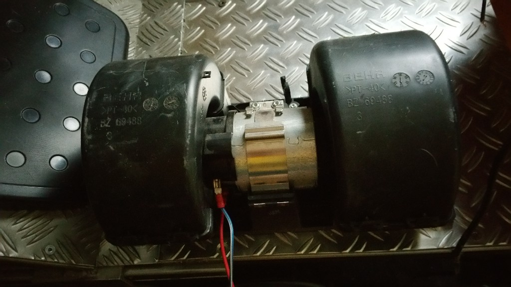

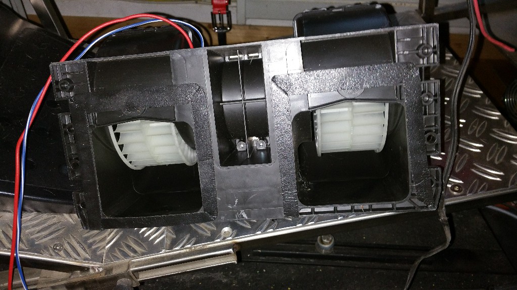

me revoilà avec mon effet vent terminé
j'ai mis de coté la turbine 220v ac car n'est pas la licence xsim et me servir du programme et idée de Bebert pour activer le servomoteur qui fait tourner le vario,
 donc j'ai fait au plus simple quand je suis tombé par hasard sur une ventilation de cabine de tracteur je pense, car le pote avait racheté au enchère un lot camions et véhicules agricoles
il est en 12 volt dc et donc tout simple à faire fonctionner avec simhub et aussi xsim
c"est tes puissant pour contredire ce qui est pensé plus haut dans le sujet.
 mois c'est une double turbine, mais je pense qu'une simple suffirait

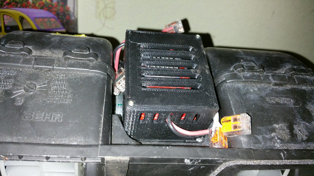

fini les bavardage le résultat

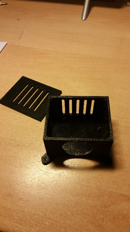

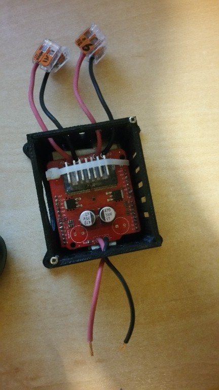

j"ai imprimé un boitier pour l'arduino et moto monstershield que j''avais démonté de ma premiere version simu 2dof 12v
voilà la bête
le boitier est juste coincé pile poil

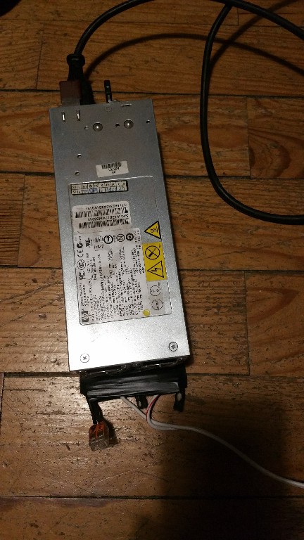

une alim de serveur car tout mon simu est en 24 donc pas le choix

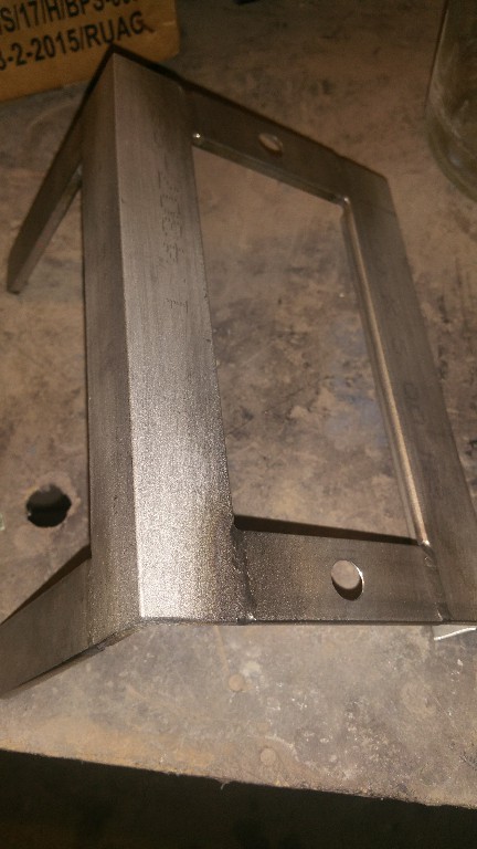

pour habiller la chose et orienter le vent

et ce qui est bien avec les moteurs en continu, c'est que dut au frottement des charbons, le moteur est réactif, lorsque l'on freine ou s’arrête, il s’arrête . il ne continu pas à tourner par inertie
on le voit tès bien dans la vidéo.

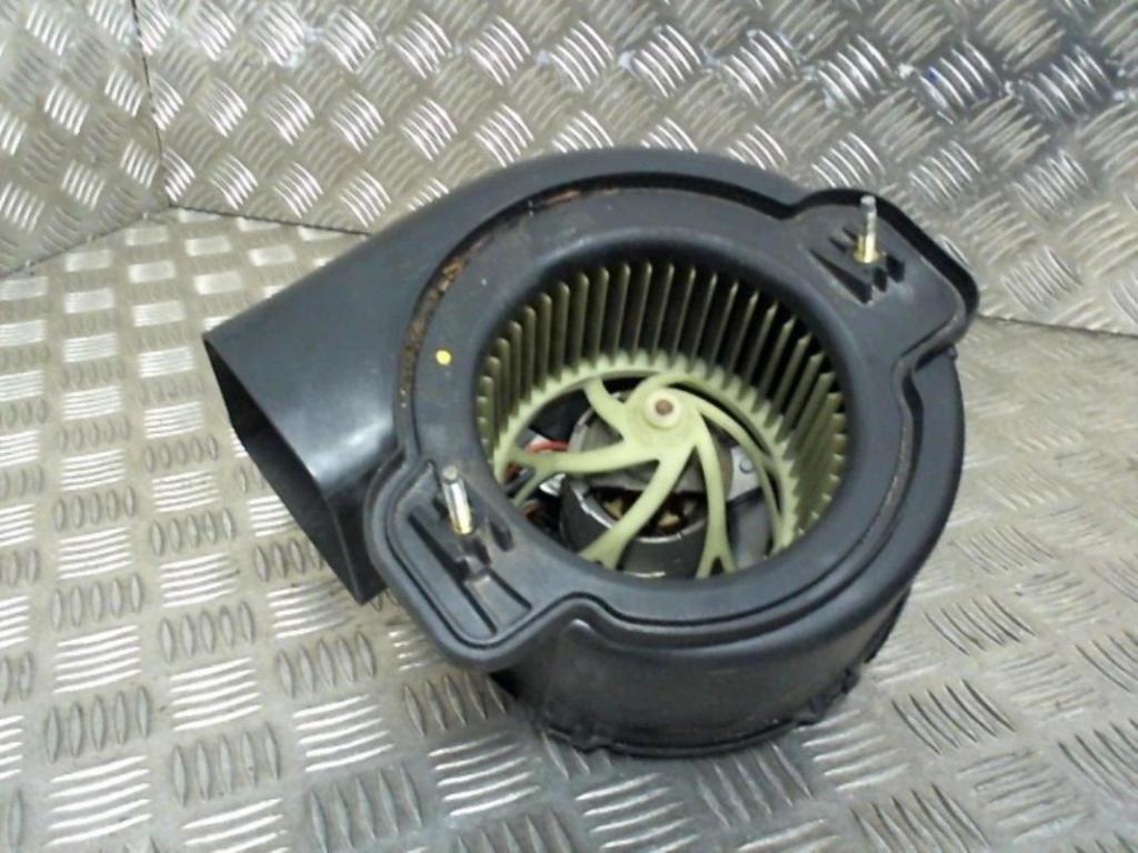

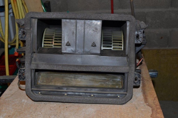

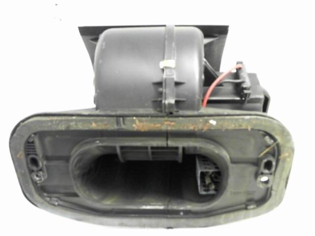

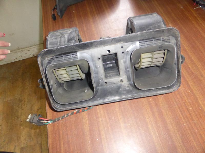

on peut trouvé ce genre de soufflante dans les casse ou sur france_casse.fr.
le Renault 25 on se type de moteur par exemple . mais faut demandes le bloc sinon on à que le moteur et pales sans l'escargot
c'est celui espace 2
un simple pulseur d'air peugeot 106 phase 2
clio 1
https://www.ebay.fr/itm/122061225981
celui la à vendre actuellement sur ebay c'est d'un iveco daily
voilà si ca peut aider quelqu’un
