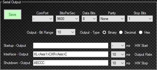

Le moteur 2 se met à faire quasi un demi tour à chaque fois que je clique sur TURN OFF dans Output Testing mais rien d'autre même en jouant avec les curseurs...  Shocked
Messages: 4 797
Point(s): 67 883
Moyenne de points: 14,15
MessagePosté le: Ven 24 Mar - 21:23 (2017)    Sujet du message: Projet 2DOF Phoenyx Répondre en citant
tu t'es trompé dans la case interface output il faut mettre un A a la suite de axis1 et axis2  ça fais    xl<axis1a>crx<axis2a>c

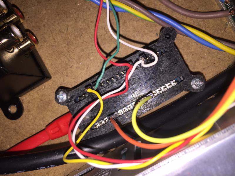

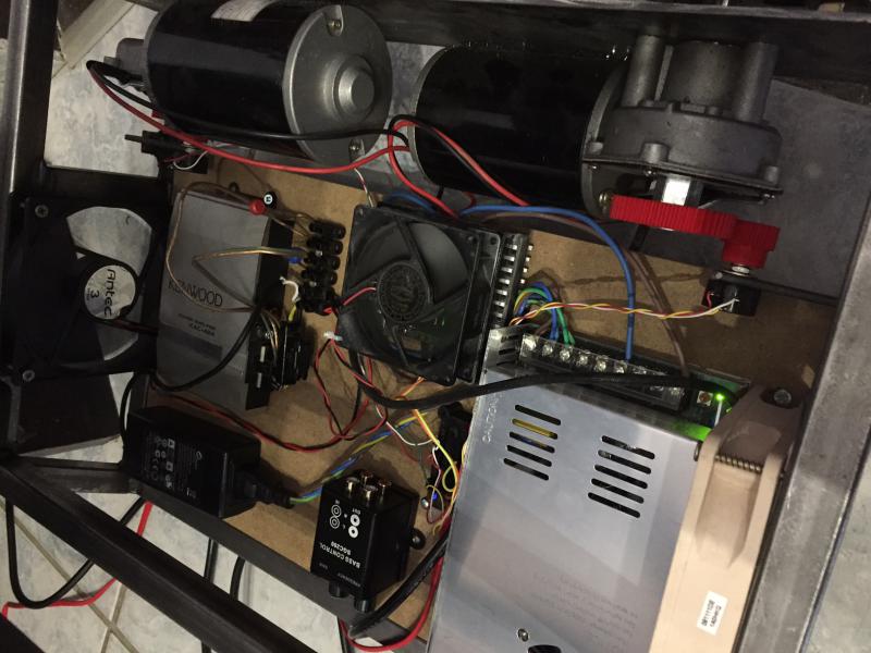

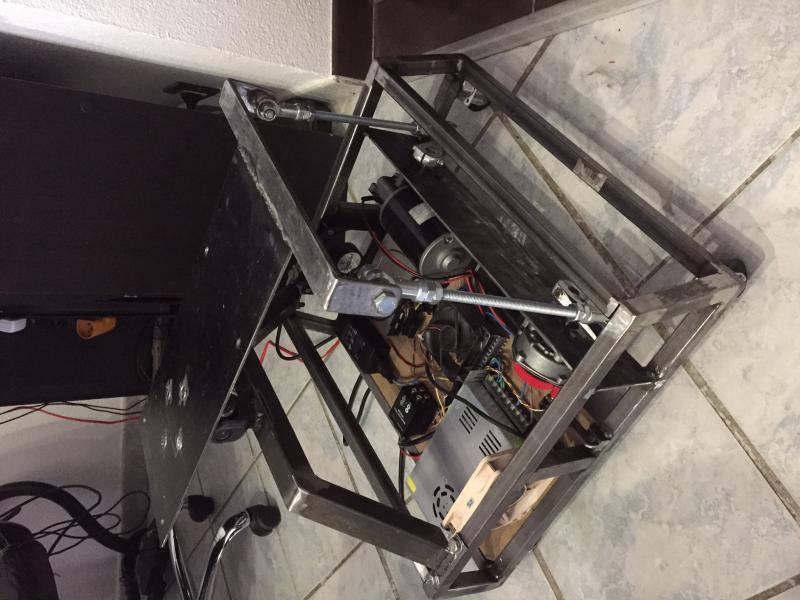

Bon comme promis quelques clichets de mes débuts
J'ai profité de quelques images du net, ainsi que les tuto dispo sur ce forum (conseils d'implantation, design...).
(désolé pour l'orientation, j'ai beau les renverser, elle garde le même sens une fois uploadées).

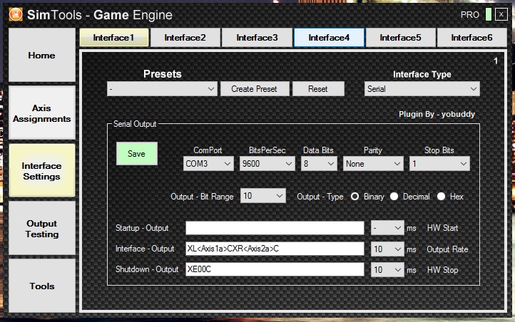

Au cas où voici quelques screens... n'hésitez pas s'il manque des infos:
L'arduino Micro est chargé avec le fichier XPID_SimTools1_4_2x32_potmot  raccordé en pin 8 + masse et A0 / A1 et masse + 5v
La Sabertooth est chargé avec le fichier: XPID_sabertooth2x32_120w  avec 1 et 2 en OFF et tout le reste sur ON.
Puis niveau Simtools, version 2.1.0

sinon tes rotules tu devrais les mettre dans le même sens ça les fera durée plus longtemps
et ton cardans est a combien du points d'encrage de tes bielles ça me parait loin mais peut être un effet d'optique

Si c'est le cas, effectivement j'ai longuement hésité et j'ai opté pour cette disposition car le siège sera essentiellement utilisé par de la simu hélicoptère et donc les variations les plus répandues seront d'avant en arrière.. mais ça peut se modifier si nécessaire. Merci du conseil.
► Le centre du cardan est à 300mm de mes bielles (cercle d'implantation dixit le tuto de Momoclic me semble).
Mais faut dire que la structure n'est pas achevée, elle supportera sur une partie annexe démontable avec les périphériques de controles hélico.
Bon je n'ai plus qu'à finir d'implanter et faire mes réglages puis je passerais à la seconde partie de mon projet...

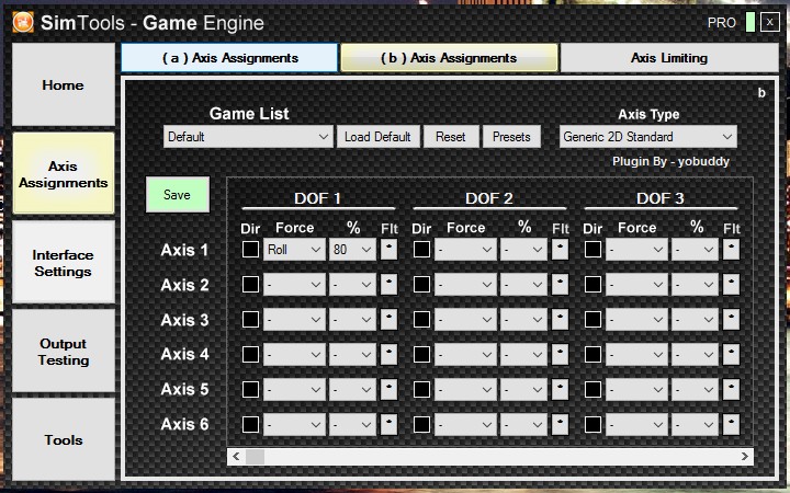

Nouvelle question

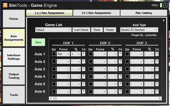

Je m'aperçois donc que mes manivelles ne travaillent que sur 90°... hors en ROLL cela me convient amplement mais j'aimerais qu'elles travaillent sur plus d'amplitude en PITCH, comment dois-je procéder svp?
Messages: 4 797
Point(s): 67 883
MessagePosté le: Sam 25 Mar - 18:27 (2017)    Sujet du message: Projet 2DOF Phoenyx Répondre en citant
c'est le pourcentage dans axis assignement qui détermine la plage de travail mais il faut que la somme total des axes utilisé ne dépasse pas 120% par moteur

MessagePosté le: Sam 25 Mar - 19:04 (2017)    Sujet du message: Projet 2DOF Phoenyx Répondre en citant
"la somme total des axes utilisé ne dépasse pas 120% par moteur  "
Donc par ligne?
Impossible de faire fonctionner la démo de LFS, sur certains posts certains disent une souci de compatibilité de la version du plugin...
Messages: 4 797
Point(s): 67 883
MessagePosté le: Sam 25 Mar - 19:22 (2017)    Sujet du message: Projet 2DOF Phoenyx Répondre en citant
oui par ligne

MessagePosté le: Lun 27 Mar - 17:10 (2017)    Sujet du message: Projet 2DOF Phoenyx Répondre en citant
Bonjour Phoenyx
En effet comme le dit Francois38200 la somme des effets de devra pas dépasser 120 % par ligne
Exemple 1 :
Exemple 2 :
Donc plus il y a d'effets moins il y aura de pourcentage pour chaque effet. (avec ton 2 dof pense à être raisonnable sur le nombre d'effet)
A toi de privilégier les effets que tu souhaites. Ensuite il faudra faire quelques réglages avec tuning center ---> c'est important pour accentuer tel ou tel effet.
Me concernant je passe pas mal de temps à peaufiner les réglages dans tuning center, j'ai terminé mon simulateur 2 dof il y a très peu de temps et
je peux t'affirmer qu'au départ je mettais trop de pourcentage dans les effets et çà me secouait vraiment.

Merci pour tes explications.
Après en terme d'effets, en 2DOF tel que je l'ai réalisé, on est assez limité d'après le graphique:
L'effet Yaw, Heave, Sway et Surge sont à oublier.. mieux vaut privilégier le Roll et le pitch, je présume.
Oui effectivement j'ai pas mal augmenté les valeurs dans le Tuning Center histoire d'adoucir les mouvements, et j'ai ajouté un peu de Smoothing aussi dans les settings.
En plus comme je le disais précédemment, j'utilise essentiellement mon simu pour de l'hélico quelque soit le style de jeu. J'ai installé le plugin Joystick, associé à l'émulateur de manette pour périphériques USB... Alors effectivement pour les puriste ça enlève le charme du fait que ce soit le jeu qui transfert les datas liés aux mouvements, puisque du coup les moteurs répondent directement aux périphériques mais ça ajoute un sacré plus aux jeux incompatible Simtools. Par exemple, malgré les commandes ultra archaïques en véhicule et hélico du dernier Ghost Recon Wildlands, ça reste juste énorme de ressentir les mouvements de ces derniers. Le jeu est déjà très beau graphiquement parlant, alors en y intégrant quelques sensations supplémentaires, l'immersion est belle et bien présente.
En revanche, j'ai encore pas mal de réglages à faire pour obtenir des mouvements fluides sans soubresaut. Parce que lorsque j'incline légèrement mon joystick pour effectuer un départ à faible allure, le siège a tendance à secouer d'avant en arrière comme s'il ne savait pas quoi faire pour réagir à ma commande. J'ai nécessité d'abaisser bien davantage le joystick pour réduire ou supprimer cet effet peu agréable.

MessagePosté le: Mar 28 Mar - 13:25 (2017)    Sujet du message: Projet 2DOF Phoenyx Répondre en citant
Des oscillations intempestives sont généralement dues au PID...
Ça demande un peu démise au point.

MessagePosté le: Mar 28 Mar - 15:31 (2017)    Sujet du message: Projet 2DOF Phoenyx Répondre en citant
Dans ton cas pour les jeux d'aviation/helico, les effets roll et pitch sont les plus importants car c'est réellement ce que tu ressens. Pour les jeux de voiture c'est l'inverse les effets sway et surge sont très importants !
Pour les oscillations, ça peut être dû au PID effectivement mais aussi aux consignes envoyées, faut voir comment elles sont traitées, si c'est par à-coup ou continu.
