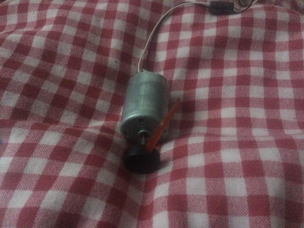

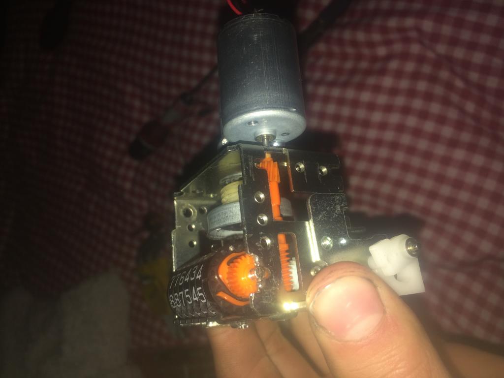

voila le compteur qui me freine dans ma création de mon simulateur ... je ne sais pas si l’Arduino pour gérer un moteur qui doit tourner a un fréquence plus ou moins grande suivant la vitesse ... et la 2em c'est celui de la vitesse km/h. que je doit monter a la place du système de friction.

Pour l'Arduino pas de soucis mais faudrait que l'on sache avec quoi tu pars à la base et qu'est ce que l'arduino doit piloter exactement

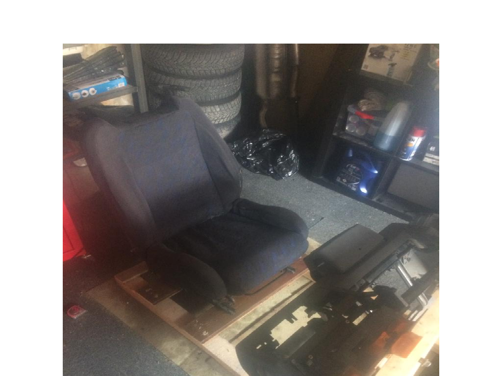

Voila ou j'en suis actuellement j'ai fait la 1er partie qui n'est pas fini. les hauteur sont les même que j'ai relever dans la Clio.

ce que l'aduino va piloter ça va être toute la partie compteur (km/h > km et km/journalier > essence (réserve) > température huile > niveaux d'huile > pression d'huile > température liquide refroidissement ) un youtubeur a fait une vidéo mais n'explique pas comment il a fait ... https://www.youtube.com/watch?v=1F_pxFTAXQA
MessagePosté le: Dim 16 Avr - 21:07 (2017)    Sujet du message: Projet Simulateur Statique Hiruma Répondre en citant
Pour ça c'est pas un soucis, je pense qu'il faut passer par des servomoteurs pour piloter les compteurs.

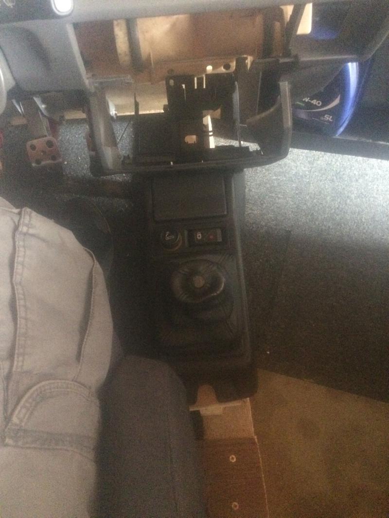

Oui biensur voila et avec le volant pour donner une idée.
MessagePosté le: Mar 11 Juil - 19:49 (2017)    Sujet du message: Projet Simulateur Statique Hiruma Répondre en citant
Sympa, tu as quoi comme volant à retour de force ?
MessagePosté le: Mar 11 Juil - 20:36 (2017)    Sujet du message: Projet Simulateur Statique Hiruma Répondre en citant
Classe Okay
MessagePosté le: Mar 11 Juil - 23:11 (2017)    Sujet du message: Projet Simulateur Statique Hiruma Répondre en citant
Ouais ça rend super bien !
Pour le volant, vu les pédales je dirai un G25/27

- le levier de vitesse(g25)
1er il est démonter complet je fait faire un support plus petit que le plastique du g25 pour pouvoir le passer dans la console centrale.
2em il sera trop court avec le pommeau d'origine du g25 donc j'ai du rond de 10 qui traine et je vais me refaire les même fixation et perçage que celui du g25 d'origine, le rond de 10 sera plus long donc et respectera les côte du levier de vitesse de la vrai clio.
3em un pommeau jacky tuning sera mis dessus car je ne veux pas payer 60€ un pommeau d'origine Renault juste pour le simu , j'ai celui de ma 16s qui traine quand je l'avais acheter.
