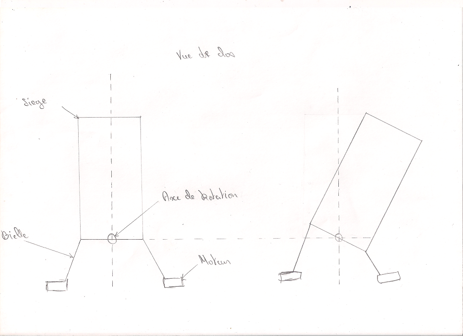

 je n'ai que très peu utilise mon 2 dof ,le jeu en sorti des motoreducteur le rendais totalement bancale du coup je ne vois pas vraiment l'impact négatif que peut avoir l'inclinaison sur le réalisme.
concernant le montage en carré je me suis fait la réflexion suivante :
sur un 3 dof les moteurs sont amenés à retranscrire plusieurs effets ,si deux moteurs sur la même diagonale poussent les moteurs sur l'autre diagonale ne peuvent pas descendre les effets se retrouverait en opposition.
ce cas de figure ne peut se produire sur un système en triangle .
pour être plus clair un tabouret à 3 pieds ne peut être bancale alors qu'avec 4 pieds il le peut .

Si tu veut un meilleur ressenti fais un w-seat sur un 3dof . augemnter la taille des manivelles ce n'est pas réaliste pour avoir testé iway a Lyon c'est un manège rien d'autre ça te secoue dans tout les sens jusqu'à être malade

Pour avoir testé pas mal de simu, pour les courses auto je préfère largement le seat mover, même en 3 DOF. Tu n'as pas besoin de grands débattements pour que ça soit réaliste, faut dire que dans ta voiture t'es jamais incliné de 20° !!
Le top comme l'a suggéré françois, tu te crées un simulateur 3 dof et sur lequel tu te fabrique un w-seat (siège à retour de forces). Il y a plusieurs méthodes pour le faire et actuellement on travaille sur les palettes pilotées par des petits servo moteurs qui fait gagner pas mal de poids, d'argent et de place !

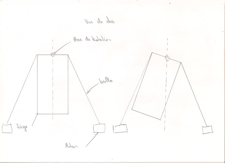

j'ai dans l'idée que ce qui est désagréable quand l'angle est trop prononcé c'est le fait que l'axe de rotation du simulateur soit trop éloigne de la tète de l'utilisateur.
par conséquent la tète parcourt beaucoup plus de distance que le reste du corps sur chaque effet.
je pensais faire des bielles très longues qui viendrait se prendre à hauteur de la tète du pilote afin que l'axe  de rotation se situe à se niveau .
une sorte de système pendulaire.
j'ai commencé à regarder les différents post à se sujet, c'est très intéressant mais je ne veux pas trop me disperser Embarassed

T'as pas un croquis ou un dessin de ce que tu veux faire, histoire que l'on puisse t'aider ?

je ne sais absolument pas me servir des logiciels de dessin mais je vais essayer de faire un petit croquis dans la soirée .
se sera plus simple pour ce comprendre . Wink

même à la main, c'est au moins pour juger si c'est une bonne idée ou si tu vas vraiment galérer

deux petits croquis pour illustrer mon propos :
configuration classique:
configuration longues bielles:

Es dernier temps je n'ai pas bien suivi les projets...
Les dessins que tu pésentes sont évoqués dans les règlespour 2DOF (voir ma signatures) avantages et inconvénients y sont exposés.
Eaucoup d'autres aspects de l'évtude, la construction, les calculs s'y trouvent également.
Et si sa ne te suffit pas, n'hésite pas à nous questionner Wink

déportés ton centre de rotation n'est pas une mauvaise idée, on en a déjà parlé sur un autre post, par contre je pense pas qu'il faut qu'il soit au niveau des épaules.
je te conseil d'essayer de te rapprocher d'un cas réel, comme ta voiture,, regarde a quel hauteur ton siège est par rapport au sol et le centre de tes roues, ainsi tu pourras en déduire ou se trouve le point de rotation de ton véhicule par rapport au pilote
je cherche par l'inclinaison à simuler la force g ressenti en virage et non pas l'inclinaison réelle du véhicule.
 ce qui est selon moi perturbant sur une configuration classique c'est que lorsque le siège s'incline,
 dans le cas d'un virage à droite on est on est d'abord poussé par le coté gauche du siège avant de se retrouve plaquer au coté droit .
en déplacent l'axe de rotation au plus prés de la tète cela ne devrait  pas se produire .
l'appuis devrait être instantanément ressenti du bon coté y compris lors des changements de direction rapides .
si je le pouvais je situerais l'axe de rotation au dessus de la tète mais les contraintes mécanique et d'encombrement m’obligent à choisir un encrage légèrement en dessous des épaules.
dans le même soucis de limiter les efforts sur les moteur en situation de roll je vais adopter une position de pilotage typé monoplace plutôt incline afin de recentrer les masses sur l'axe longitudinal.
j'ai Egalement passer commande pour des ressort de traction qui devrait selon mes calcul supporter l’intégralité du poids pilote plus chassi .

Pour le ressenti je ne suis pas tout à fait convaincu, tu auras plus l'impression d'être poussé au niveau de tes fesses que d'être dans un virage où d'abord ce sont tes épaules qui se balancent d'un côté à l'autre.
Pour ton exemple du virage je ne comprends pas à quel moment on est plaqué au côté droit lors d'un virage à droite. Pour moi on est balancé vers la gauche, puis plaqué sur le côté gauche, non ?
oui j'ai dit tout l'inverse de se que je voulais dire . Mr. Green
je n'ai que très peu utilise mon premier simu et certainement était il mal configuré mais j'avais l'impression que le haut de mon corps ne suivait pas les mouvements du simu .
 pour reprendre mon précédent exemple du virage à droite (mais dans le bon sens cette fois ci) lorsque le simu penchait donc à gauche mon siège venait pousser mon épaule droite avant que mon corps ne bascule naturellement à gauche .
j'avais un ressenti très peu naturel et j’espère de cette manière obtenir quelque chose de plus réaliste .
