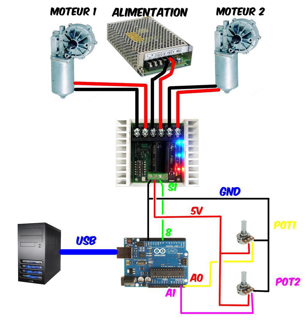

1 kit complet de chez simu kit 120w,sabertooh 2x32 arduino micro
mes debut
a l heure actuel
mon branchement
c est au niveau des programmations de l arduino quel code rentrer pour la programmer sachant je j ai sim tools

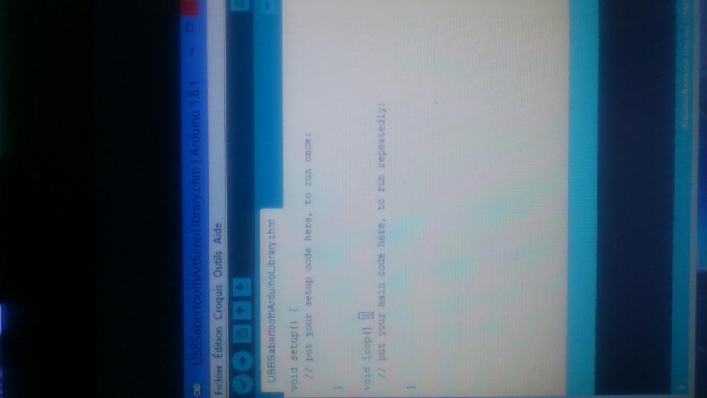

j ai le message       avrdude:   stk500 _getsync() attempt 9 of 10:not in sync: resp=0x6d
        avrdude:   stk500  _recv     () :programmer is not reponding
avrdude:   stk500 _getsync() attempt 10 of 10:not in sync: resp=0x06d
 probleme de televersement vers la carte

Est-ce que tu as bien sélectionné la bonne carte dans le logiciel ?
Je te conseille quand même de prendre la dernière version de mon code (1.6)

mon branchement
Messages: 14 385
Point(s): 153 398
Moyenne de points: 10,66
MessagePosté le: Sam 13 Mai - 12:15 (2017)    Sujet du message: simu 2 dof avion Répondre en citant
Mon code est prévu pour une communication série avec la Sabertooth, si tes switches ne sont pas mis en mode serie, ça ne pourra pas fonctionner...

idem j ai inverser la polariter des moteurs,j appuie sur turn on et ils font des 360) sans toucher les curseur,je pense que c est pas le bon xpid
Messages: 14 385
Point(s): 153 398
MessagePosté le: Lun 15 Mai - 11:51 (2017)    Sujet du message: simu 2 dof avion Répondre en citant
Quelles sont les vitesses de communication ?
Vérifie bien que tu as les bonnes vitesses, les bonnes lignes par rapport au code que tu as pris et que la Sabertooth est correctement configurée.

Salut salut!
Les moteurs cherchent à atteindre la consigne. Ce que tu décris ressemble à un problème sur le retour d info.
Regarde du côté des potentiomètres. Raccordement aux pins déclarés dans le programme etc..

la saber:           115200 swicths 1 2 off tous le reste sur on
pour sim tools :   9600  /8 bits  /parity none/ stop bits 1/output bits 10 binary        XL<Axis1a>CXR<Axis2a>C        10             XE00C    10
pour l arduino je suis bien en 9600 bauds carte micro selectionner pour com selectionner
code injecter le xpid simtools 1_4 2x32
pin 8 vers s1
pin0 vers potar moteur 1
pin1 vers potar moteur 2
j appuie sur output testing j ai les moteur qui tourne en permance,je bouge le curseur roll ou pitch sa grogne

Les potentiomètres sont bien reliés au 5v de l'Arduino ? La masse entre les potentiomètres et l'Arduino est bien connectée ? La masse sur la Sabertooth est correctement reliée ?

oui je viens de faire un check

bien vu wanegain j avais le pin de la masse potar qui ne faisait pas contact la quand je bouge le curseur le moteur bouge
c est bon pour le 1er teste moteur 1 ,je vais essayer avec les 2 moteurs

je passe au moteur 2,il grogone donc j ai invrser sa polarite
maintenant il tourne a l envers ,faut il inverser le plus et moins de son potar????
Messages: 14 385
Point(s): 153 398
MessagePosté le: Lun 15 Mai - 15:48 (2017)    Sujet du message: simu 2 dof avion Répondre en citant
Soit c'est le moteur que tu inverses soit c'est le potentiomètre. Mais est-ce que le moteur suit la consigne ?
