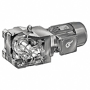

J'ai trouvé ça dans leurs fichiers que j'ai telecharge,  le prix pique un peu !! Je pense qu'il doit être possible de trouver moins cher. Sinon que penses tu de la motorisation et des données techniques ?
AC Gearmotor 230/460 Nameplate RPM 18 Max. Torque 3540
List Price https://www.grainger.com/product/NORD-AC-Gearmotor-230-460-Nameplate-39RK89…$1,716.00 /

Sûr que de tels réducteurs ça ne peut pas être cadeau...
Il existe certainement des solutions moins onéreuses.
Par ailleurs 18rpm c'est suffisant en aviation ?

Ils sont en direct sur la sortie du réducteur donc je pense que ça doit être suffisant, au-delà ça risque peut être de rendre malade
Après j'ai quand même l'impression que de tels moteurs sur un système pareil, c'est un peu comme tirer au canon pour abattre une mouche :B
