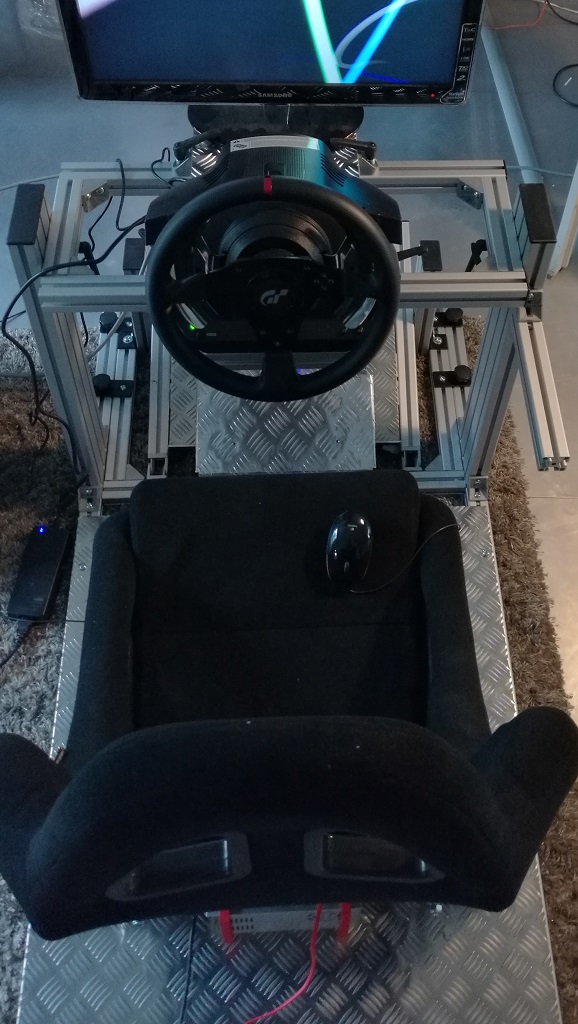

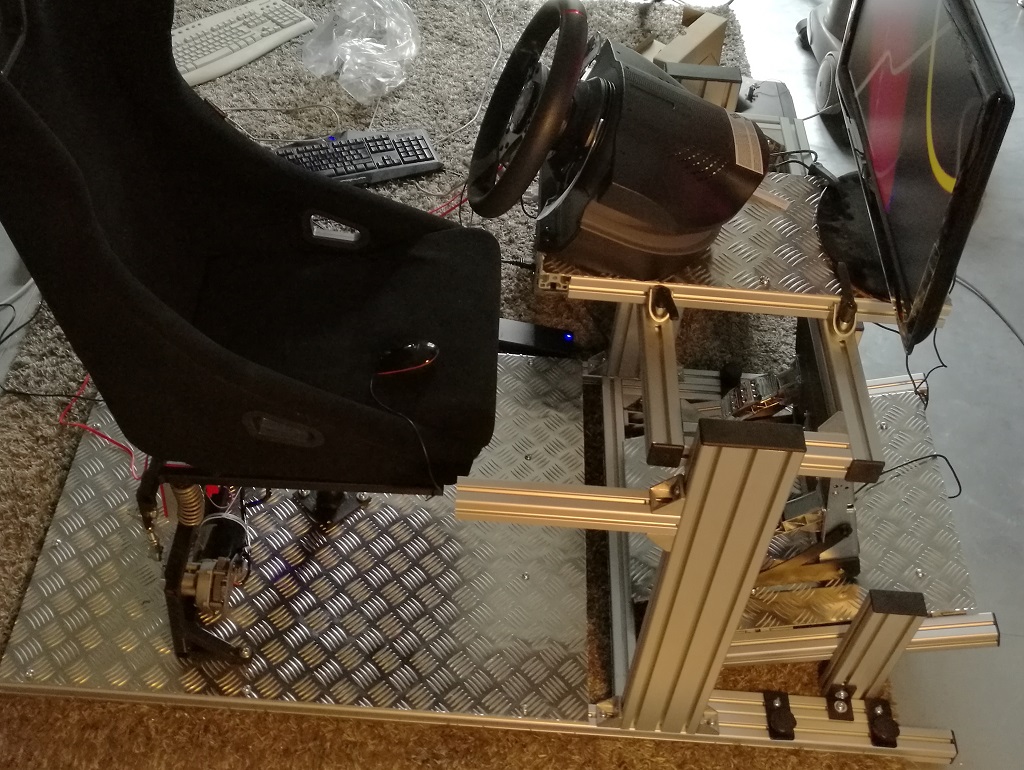

salut voici des  photos sur le dernier simulateur sur lequel je travaille:

MessagePosté le: Ven 19 Mai - 16:59 (2017)    Sujet du message: simulateur 2 dof structure alu 120w Répondre en citant
Cool
Tu en as pour combien des profilés pour l'instant?

MessagePosté le: Ven 19 Mai - 21:15 (2017)    Sujet du message: simulateur 2 dof structure alu 120w Répondre en citant

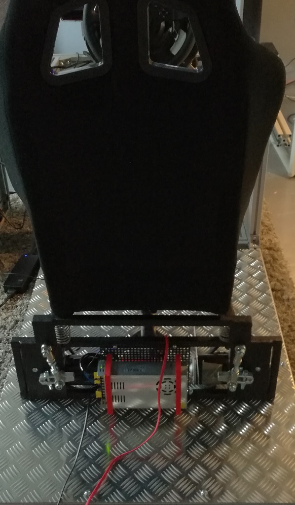

C'est cher parce qu'on a fait un truc sur mesure. On a prévu d'en faire d'autres avec des cockpits standards pour voir ce que l'on a à adapter Okay
Sinon c'est bien propre tous ces supports (potentiomètres, Arduino + Sabertooth) et les plastiques qui entourent les câbles

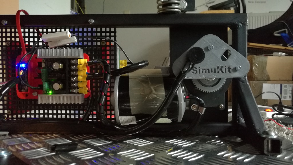

MessagePosté le: Sam 20 Mai - 13:30 (2017)    Sujet du message: simulateur 2 dof structure alu 120w Répondre en citant
cool et pourquoi  ne pas avoir fait les support moteurs en profilé ?

MessagePosté le: Sam 20 Mai - 14:26 (2017)    Sujet du message: simulateur 2 dof structure alu 120w Répondre en citant
C'est vraiment propre , peut être pour une futur vente en série :yes1:
Les ressorts repose sur quoi? Le métal ? Sa fait pas de bruit?
Au besoin je peu te filer un fichier pour imprimer des supports ,se sont les rouge que j'ai sur le 3dof.

MessagePosté le: Dim 21 Mai - 20:36 (2017)    Sujet du message: simulateur 2 dof structure alu 120w Répondre en citant
Juste une question de budget. Mais après je vais mettre un cache autour de la mécanique pour protéger la mécanique au cas où si quelqu'un viendrait mettre ses mains.
Les ressorts repose sur la structure acier, mais comme ils sont toujours en pression ils bougent pas et font pas de bruit, pour empêcher qu'ils bougent j ai soudé un bouchon de tube de chauffage galvanisé

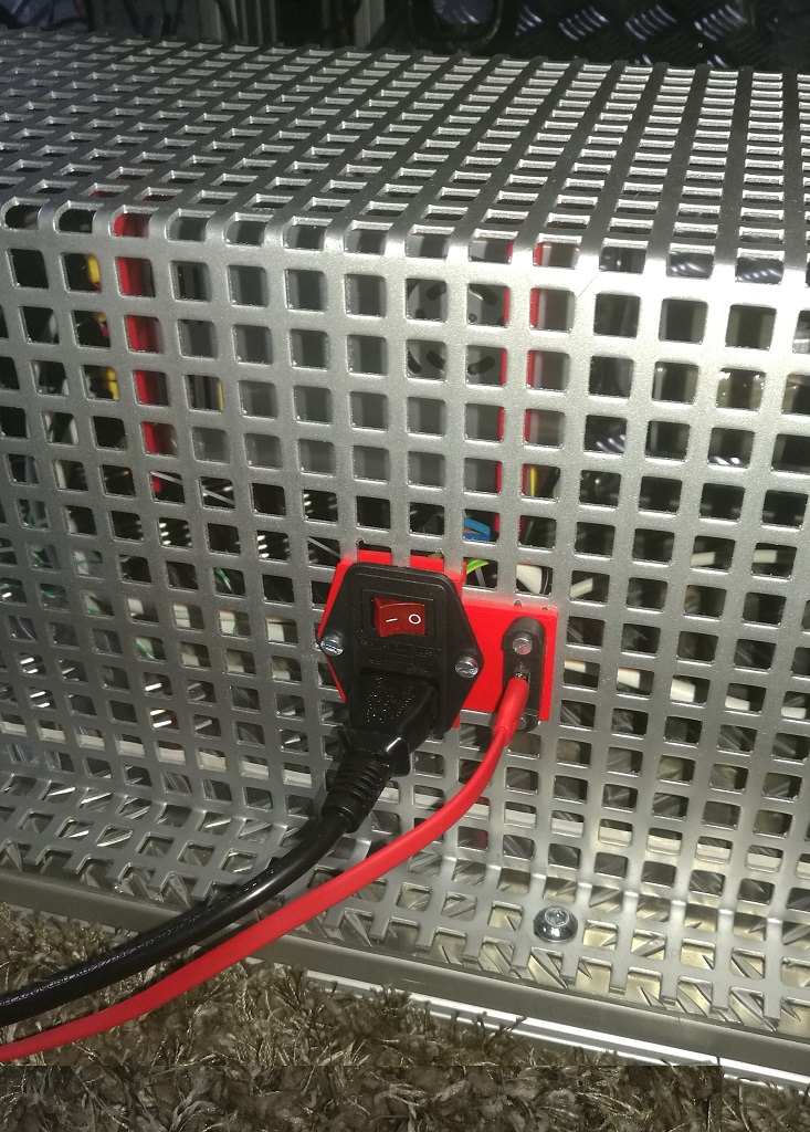

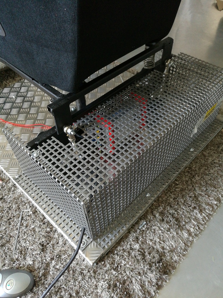

une photo pour montrer la suite du projet:
protection des moteurs pour éviter de mettre la main sur le mécanisme en mouvement
à suivre:
- placer la fiche d'alimentation et entrée usb dans la grille ainsi on pourra connecter/déconnecter sans toucher les composants du simu
- protéger les bords de la grille découpée pour ne pas se blesser

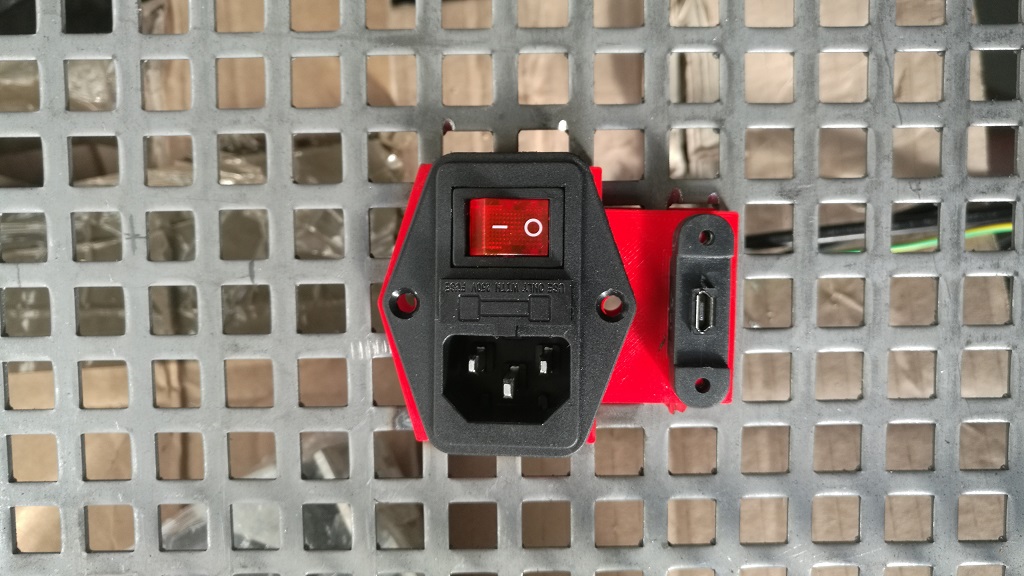

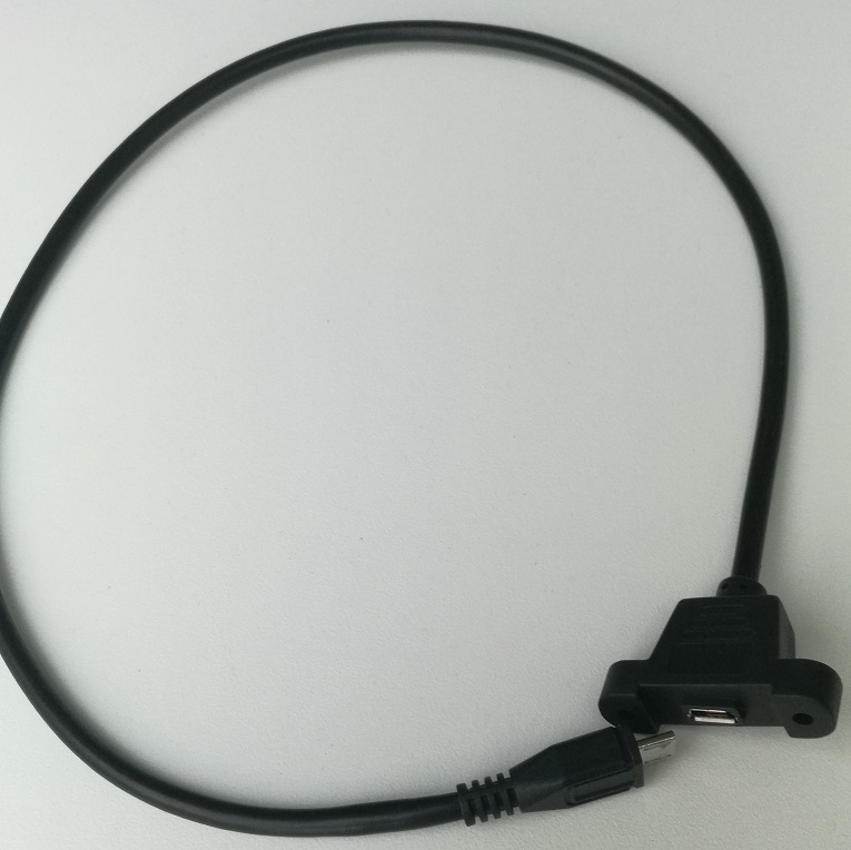

MessagePosté le: Mer 14 Juin - 07:49 (2017)    Sujet du message: simulateur 2 dof structure alu 120w Répondre en citant
une vidéo d'un test,,, allez qui va reconaître le pilote...
MessagePosté le: Mer 14 Juin - 08:08 (2017)    Sujet du message: simulateur 2 dof structure alu 120w Répondre en citant

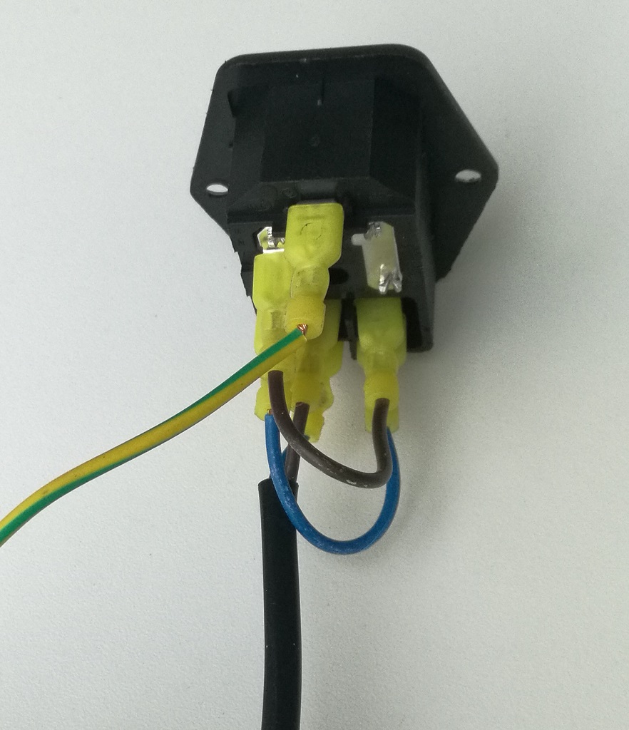

ajout d'une rallonge de cable usb avec prise femelle
pose d'une prise déportée

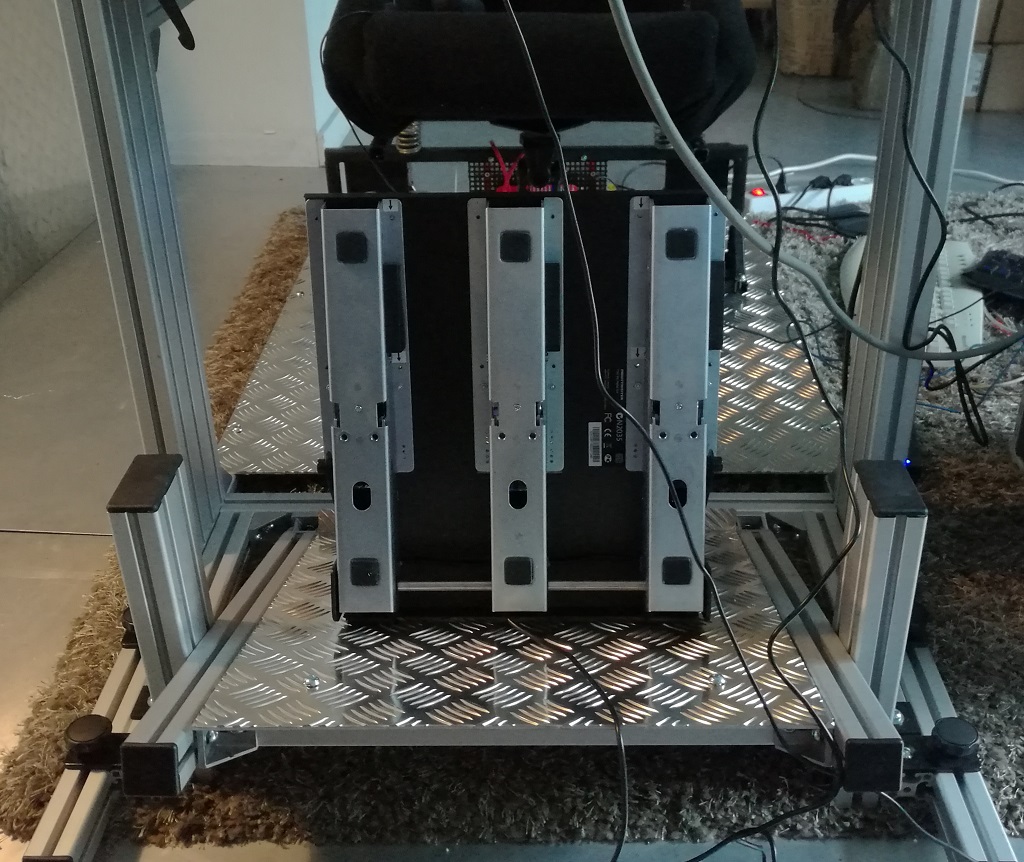

MessagePosté le: Mer 14 Juin - 22:57 (2017)    Sujet du message: simulateur 2 dof structure alu 120w Répondre en citant
Une vidéo verticale !! Hop un ban d'une semaine pour Willaupuis, pareil pour Cédric, il le mérite
Sur ces essais le pédalier était trop bas pour moi, je devais presque me mettre debout pour atteindre les pédales :B
Par contre conduire sur un écran en ne jouant qu'en VR c'est vraiment tendu ange

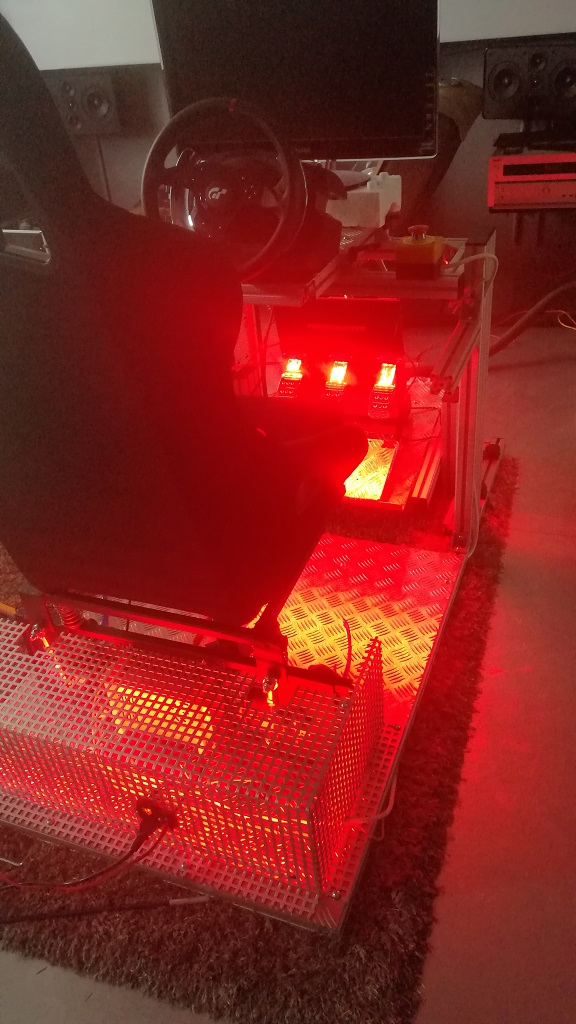

MessagePosté le: Sam 24 Juin - 07:22 (2017)    Sujet du message: simulateur 2 dof structure alu 120w Répondre en citant
j'ai peins la grille de protection en couleur alu, et fini de brancher et poser la fiche et prise usb
pour faire joli ou pas dans le noir et en journée, pose de led au dessus du pédalier et derrière la grille de protection (photo en journée ensoleillée)
même vue du soir dans la pénombre,, en réalité, le rouge ne gène pas les yeux mais le gsm accentue l'effet brillant
