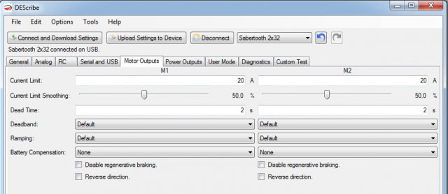

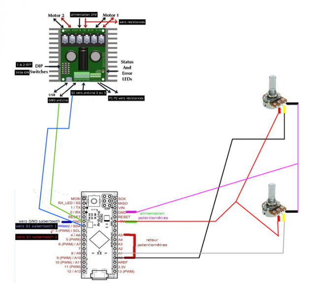

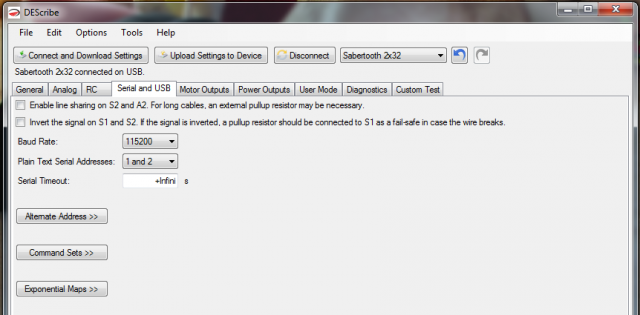

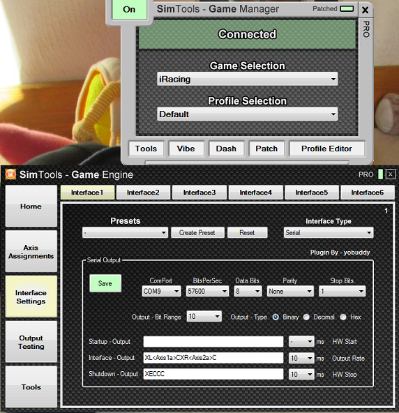

MessagePosté le: Lun 22 Mai - 12:35 (2017)    Sujet du message: Projet 2Dof full dynamique Yomoto Répondre en citant
Alors ce matin j'ai repris de zéro.
Voila les photo de ce que j'ai fait en suivant les tuto.
une fois dans game manager le moteur bouge quand je clique sur turn ON puis turn Off.
Ci je bouge les curseur rien ne ce passe ci je bouge les potard manuellement toujours rien.
ci quelqu'un peu regardé ou ce trouve le hic c'est  cool
Câblage
Game manager
Describe
Merci de votre aide LUDO
MessagePosté le: Lun 22 Mai - 13:29 (2017)    Sujet du message: Projet 2Dof full dynamique Yomoto Répondre en citant
Dans la ligne de code Interface - Output, il faut remplacer XL par X1 et XR par X2 Okay
Et diminue les temps 10ms à 2ms

MessagePosté le: Lun 22 Mai - 13:31 (2017)    Sujet du message: Projet 2Dof full dynamique Yomoto Répondre en citant
Ok je teste ça de suite.
Yomoto
Inscrit le: 19 Mai 2017
Messages: 30
Département (France): 05- Hautes-Alpes
Ville: Briancon
30/08/1985 Masculin
Point(s): 139
Moyenne de points: 4,63
MessagePosté le: Lun 22 Mai - 13:56 (2017)    Sujet du message: Projet 2Dof full dynamique Yomoto Répondre en citant
OK c est bon, MERCI.

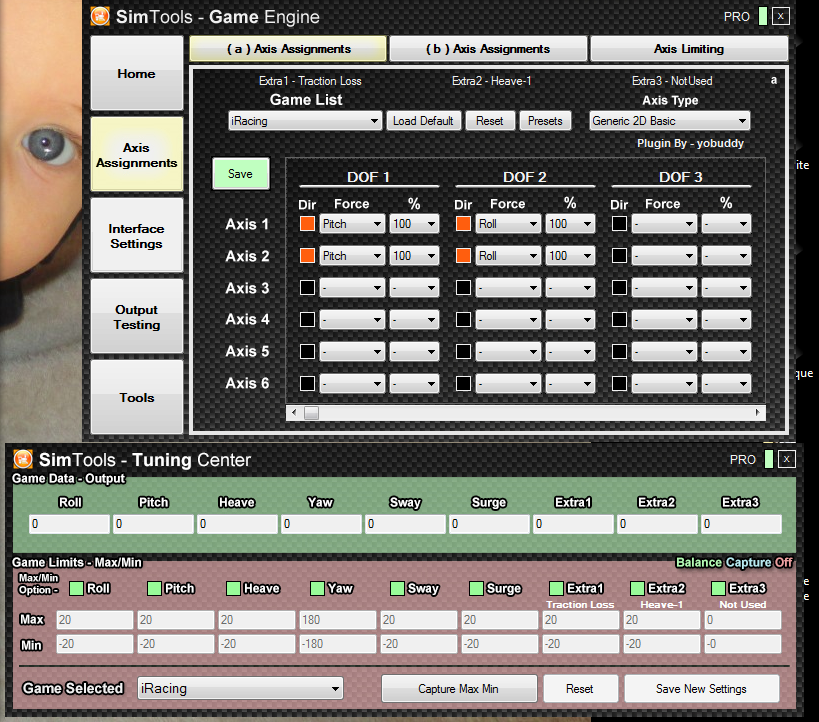

MessagePosté le: Lun 22 Mai - 14:46 (2017)    Sujet du message: Projet 2Dof full dynamique Yomoto Répondre en citant
premier test a vide sur iracing.
les moteur réagis bien en teste sur simtools quand je bouge -100/+100 j'obtien une course a l'axe de la manivelle alu de 100mm ce qui me vas très bien.
- quand je lance iRacing, Game Engine passe en On Game, Normale il me semble.
- Sur Sebring en Porshe GT3 Cup les moteurs ne fond que des micro mouvement alors que la télémétrie m'indique que je devrais me faire bien secouée.
Ma question est:
Quoi faire pour donnée plus de mouvement dans tel ou tel jeux?
MessagePosté le: Lun 22 Mai - 14:49 (2017)    Sujet du message: Projet 2Dof full dynamique Yomoto Répondre en citant
Fais nous voir ta configuration Simtools dans Axis Assignments pour iRacing ainsi que le tableau du Tuning Center pour iRacing

MessagePosté le: Lun 22 Mai - 14:59 (2017)    Sujet du message: Projet 2Dof full dynamique Yomoto Répondre en citant
Dans Tuning Center les valeurs sont faibles.
MessagePosté le: Lun 22 Mai - 15:03 (2017)    Sujet du message: Projet 2Dof full dynamique Yomoto Répondre en citant
Ah mais t'as mis que du roll et du pitch donc à moins d'avoir des inclinaisons de 20° ou plus tu n'auras jamais l'amplitude max de tes moteurs
Ajoute les effets sway et surge, déjà ça devrait devenir plus vivant ! Mais il faudrait aussi voir les valeurs min et max que tu obtiens en roulant...
Ce que tu peux faire, c'est prendre une piste que tu connais et enregistrer les min max (tu cliques sur capture min max) en faisant un tour complet, mais il faut être très propre et surtout ne pas avoir d'accident ou de sorties de route et il faut éviter les grosses accélérations et freinages !!

Fait nous une photo de ton axis assignement

Alors voila ca roule et je trouve ça déjà bien même ci il y a des imperfection encore.
Il y a un truc qui me dérange et qui est dérangent.
- quand je suis dans le panneau de config simtools le moteurs revient au neutre bien a plat.
- dans le jeux (iRacing et Asseto) le neutre est incliné a gauche.
Résulta des mouvement de de roll et sway amputé et une position peu agréable pour roulé.
Temps que j'étais dans le gros des réglage je m'en contentais mais la je sèche sur ce point.
Une idée.

Quand tu est sur la piste ou même dans les menus ?

MessagePosté le: Mar 23 Mai - 16:10 (2017)    Sujet du message: Projet 2Dof full dynamique Yomoto Répondre en citant
salut Francois
Allor des que je monte dans la voiture
Ex: sur iRacing je fais teste le moteur 2 bouge toujours de environ 15° verre le haut??????????? mur
MessagePosté le: Mar 23 Mai - 16:29 (2017)    Sujet du message: Projet 2Dof full dynamique Yomoto Répondre en citant
Essaye sans le roll et le pitch

MessagePosté le: Mar 23 Mai - 16:46 (2017)    Sujet du message: Projet 2Dof full dynamique Yomoto Répondre en citant
même chose c'est moins visible mais c'est la.
