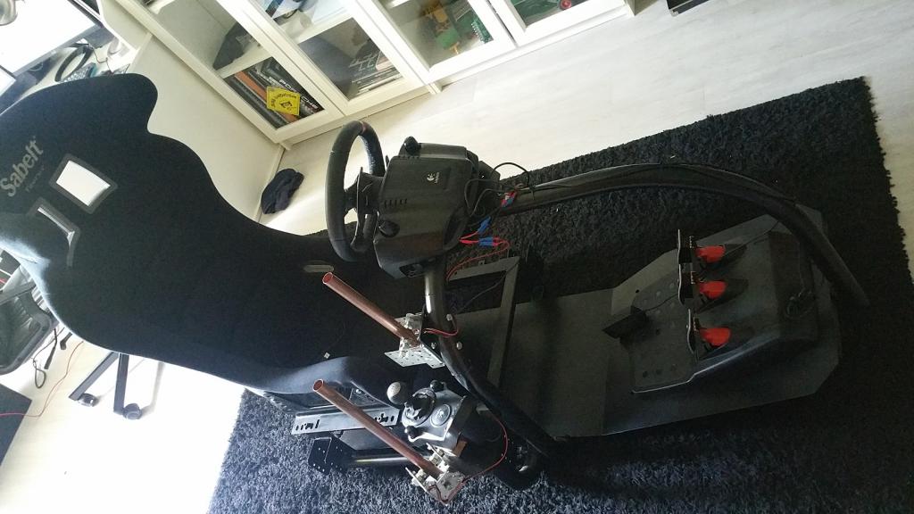

Voici une photo :
Le siège baquet provient de ma voiture de rallye (saloperie d'homologation) et, le f.a.m et shifter fait maison.

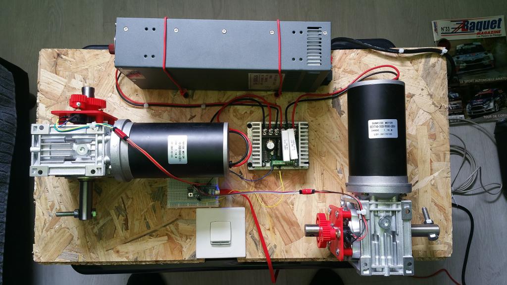

Donc place à un premier montage de test pour voir si tout marche :
Le tout mis en place dans l'atelier, je passe dans ma chambre pour trouver un code et le mettre dans l'arduino, et je reconfigure le Sabertooth 2x32.

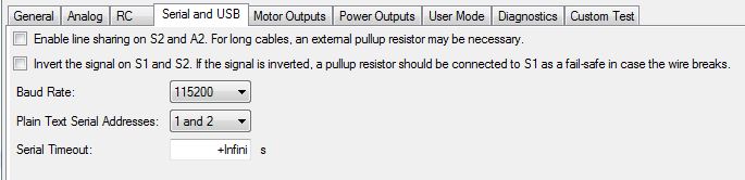

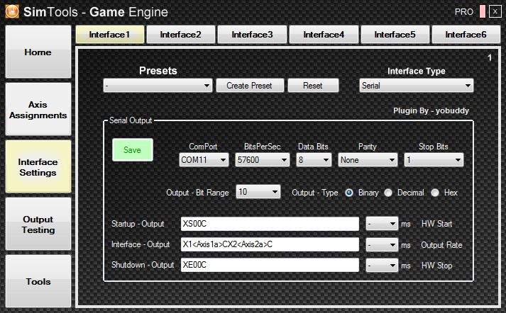

Le code utilisé : XPID_SimTools1_4_6motors_2x32_serial_Micro

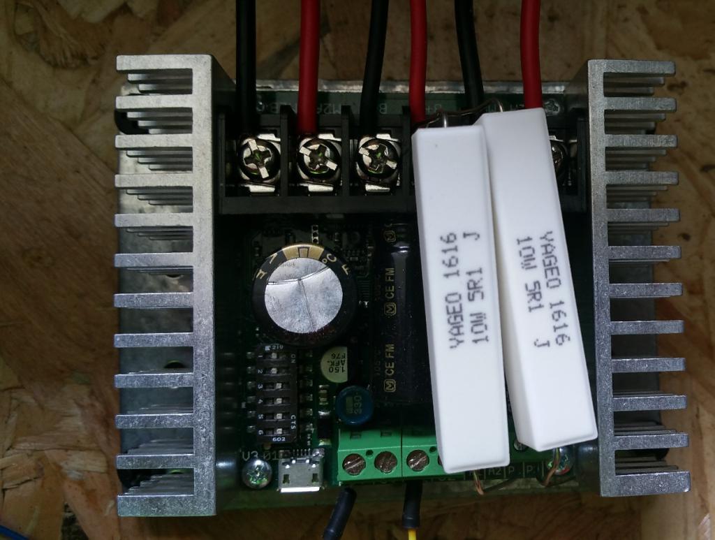

La configuration du Sabertooth :
Les DIP Switcher :

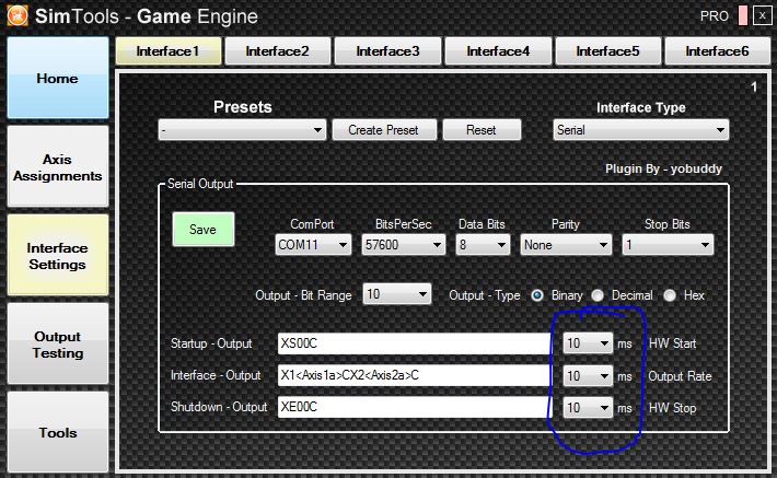

Et enfin la configuration Simtools :
Avec les presets par défault de Simforce GT
Et maintenant je lance le tout et rien ne se passe quand je fait un output testing, en bougeant surge et sway, aucun signe de vie des moteurs ! mais ils fonctionnent bien car je les ai testé en direct.
Donc je suis vraiment bloqué la et je ne sais pas du tout quoi faire...
Je me tourne donc vers vous tous pour avoir une petit peu d'aide !

salut dans output testing quand tu clic sur on rien du tout se passe pas de grognement rien ?
est tu sur de ton port com ?

MessagePosté le: Dim 28 Mai - 19:53 (2017)    Sujet du message: Problème sur 2DOF 350W Répondre en citant
Bon je viens tout juste de rajouter 10ms à chaque paramètre dans interface setting en bas et j'ai du mouvement dans les moteurs, mais c'est complètement désordonné

tu na rien a mettre dans la première case startup output c'es juste pour le codes 3 moteurs

Comment ça m'a configuration ? Elle est au dessus à la seule différence que j'ai remplacé les surge et sway par pich et roll
Et j'ai aussi supprimé la ligne de Start up

Ah ok je pensais que c'était dans un jeu... Pour le mode défault tu peux laisser tous les mouvements à 100%, ça te permet de voir l'amplitude de tes mouvements.

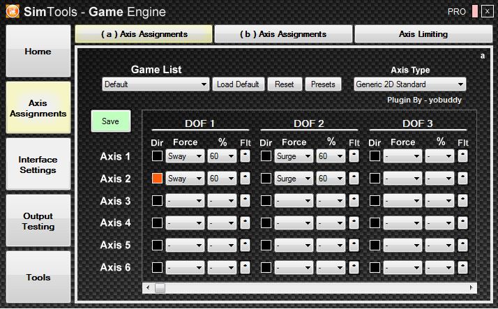

Merci Wanegain pour l'idée des polarité, j'ai inversé celle du potentiomètre où ça fonctionnait moyen et désormais c'est bon.. je n'y comprend rien...
Seulement quelques petits souci :
1) Les moteurs font exactement les mêmes mouvement, que je modifie pitch ou roll, et ce de manière simultanée
2) Je ne sais pas trop comment régler la vibration de mes moteurs dsl
3) Mes moteurs n'ont une rotation que de 100/110 ° max ?? est ce normal ?
Qui peut le plus, peut le moins !!
MessagePosté le: Lun 29 Mai - 16:44 (2017)    Sujet du message: Problème sur 2DOF 350W Répondre en citant
1) dans Simtools Game Engine, il faut cocher la case Dir devant le moteur pour lequel il faut changer le sens de rotation pour un effet
2) C'est quoi le soucis de vibration ?
3) oui, nous utilisons les moteurs sur environ 120° car ça ne sert à rien de les faire tourner sur plus car le gain de débattement par rapport au temps utilisé pour faire le déplacement n'est pas intéressant

Comme je suis sur la dernière version de Simtools, j'ai les axes 1a et 2a au lieu de 1 et 2 ce qui donne : X1<Axis1a>CX2<Axis2a>C dans interface output au lieu de : X1<Axis1>CX2<Axis2> (pour simtools)
Faut-il changer quelque chose dans le code pour cela ?
La seule chose que je pense modifiable c'est les target1, target2, ... en target1a, target2a, ...
1) Je sais mais quoique je coche ça ne change rien...
2) Non c'est bon je croyais que ça vibrait mais non, je faisais juste des mouvements trop violents
3) Ah d'accord impeccable alors
MessagePosté le: Lun 29 Mai - 18:08 (2017)    Sujet du message: Problème sur 2DOF 350W Répondre en citant
Il faut penser à sauvegarder la config à chaque changement sinon ce n'est pas pris en compte Okay
Pas besoin de toucher quoi ce soit dans le code passer d'une version à l'autre de Simtools

C'est bon j'ai compris, je voulais une implantation moteur par axes et la je configurais pour une implantation à moteurs collaboratifs.
Est il possible pour un axe de mettre du pitch et du surge, et pour l'autre du roll et du sway ? est ce plus réaliste ?
MessagePosté le: Lun 29 Mai - 18:35 (2017)    Sujet du message: Problème sur 2DOF 350W Répondre en citant
Vu comme tes moteurs sont mis, il ne faut pas faire de la collaboration.
Du coup sur 1 moteur : pitch, Surge et heave. Sur l'autre moteur roll et sway.

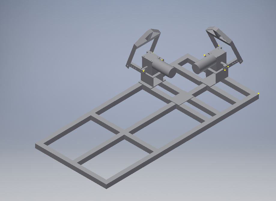

Comme demandé je vous envois des petites news. Ci dessous ma structure inférieur avec l'implantation des moteurs. La longueur des manivelles est de 11 cm entre axes sur la photo, le dernier trou ; mais je pense utiliser celui à 7 cm d'après mes calculs.
Il manque seulement le poteau central de 80/80 (sur la capture d'écran) qui sera soudé sur la plateforme du milieu.
C'est une structure entièrement soudé, sur roulette.
Des commentaires ? j'espère ne pas avoir fait d'erreurs d'implantation.
Juste une question, en position initiale, l'axe du moteur doit il être aligné verticalement avec les point de rotation entre la structure supérieur et la bielle* ?
Car j'aimerai sinon pouvoir mettre les bielle verticalement droite pour ne pas être gêné par la petite inclinaison disponible sur les rotule... Je sais que ça travaillerait plus pour les moteur mais étant en 350W cela gène t'il ?
(*partie fixé sur les manivelles et qui relie la structure du haut)
Merci d'avance !!!
MessagePosté le: Ven 2 Juin - 21:22 (2017)    Sujet du message: Problème sur 2DOF 350W Répondre en citant
11cm comme manivelle c'est vraiment énorme mais bon en 2 dof ça devrait le faire, à vérifier...
En position initiale, la perpendiculaire à la manivelle (qui est en position horizontale) qui part du point de prise sur le plateau supérieur doit couper les manivelles en leur centre.
Je te conseille vivement de potasser ce sujet qui t'explique toutes les bases d'un simulateur 2 DOF : http://pcshm-simulateurs-homemade.clicforum.com/t628-R-gles-de-base-pour-la…
Donc non les bielles ne doivent pas être verticales Okay
