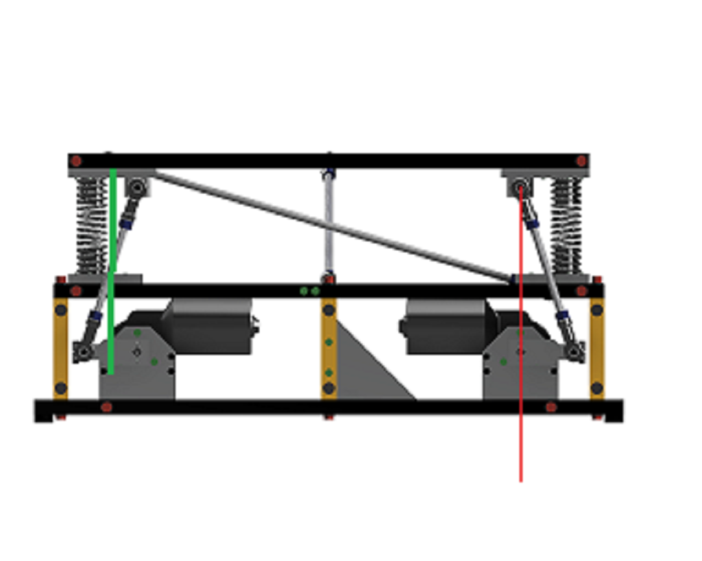

Me revoilà, je vous présente un aperçu 3D du simulateur que je suis en train de dessiner, il reste encore pas mal de chose à faire, j'enverrai d'autres aperçus au fur et à mesure.
A plus.

vraiment sympas tes dessins, c'est un amorto de vtt?
par contre tu ne crains pas d'avoir du jeu avec cet empilement de liaisons?

Les pivots de part et d'autre de l'amortisseur(?) sont de trop. Configuré comme ca, Rien n'arrete la nacelle qui tombera vers l'avant ou vers l'arriere.
Auissi, je crois bien que toutes les rotules ET l'axe du cardan doivent être alignés pour que ca puisse fonctionner.

MessagePosté le: Dim 25 Juin - 17:21 (2017)    Sujet du message: Projet simulateur Répondre en citant
Il me semble que certaines règles n'ont été que peu prises en compte dans ton projet. Wink
Les deux premières choses qui m'ont sauter au yeux :
- Les bielles en diagonales vont faire beaucoup bouger le siège latéralement (ou longitudinalement ) à cause de leur trop grande inclinaison.
- La position incorrecte des bielles par rapport aux manivelles
Lit bien les liens dans ma signature il pourront t'aider et si ça ne suffit pas pose des questions.

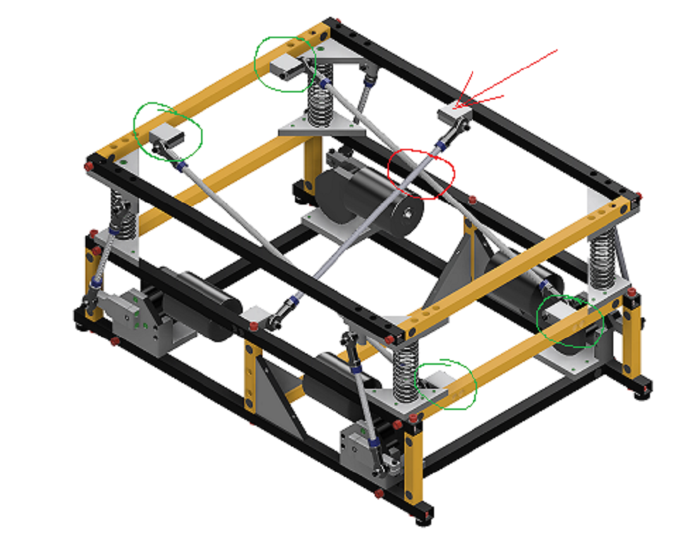

MessagePosté le: Lun 26 Juin - 07:14 (2017)    Sujet du message: Projet simulateur Répondre en citant
il y a des choses a modifier,, j'ai repris tes images, les ai agrandit et montré des point a modifier
les points de fixations des bielles anti vrillage entourés en vert doivent être le plus écarté possible
la bielle unique qui est perpendiculaire au deux autres va toucher l'autre bielle en descendant, tu dois modifier le point d'attache pour qu'il soit plus bas
l'idéal est de faire en sorte que au point zéro les trois bielles soit le plus plat possible pour diminuer le petit mouvement transversal due au bielle anti vrillage.
en rouge, ta position de ta rotule est dans l'axe du moteur, ce qui n'est pas bon.
en vert, la position expliquée par momoclic dans son tuto qui se trouve au milieu de la manivelle.

MessagePosté le: Lun 26 Juin - 10:43 (2017)    Sujet du message: Projet simulateur Répondre en citant
Merci beaucoup Momoclic et Willaupuis, pour vos réponse rapides, c'est super.
J'ai lu les liens de la signature de Momoclic, je ne suis pas sûr d'avoir tout compris, mais ça m'aide tout de même.
Je vais modifier la position de l'axe de ma rotule, ainsi que les angles d'inclinaison de mes bielles anti-vrillage.
Par contre je ne comprends pas bien en quoi l'angle d'inclinaison de mes bielles anti-vrillage peuvent faire bouger mon siège latéralement ou sur les côtés, mais je vais tout de même réduire cet angle, également l'écartement de mes deux bielles.
Encore merci pour votre aide, et dès que les modifications sont faites je vous enverrai les aperçus 3D.

MessagePosté le: Lun 26 Juin - 13:53 (2017)    Sujet du message: Projet simulateur Répondre en citant
Si t'as des questions n'hésite pas, c'est mieux de comprendre pourquoi il explique ça comme ça plutôt que d'essayer de faire à ta manière et se rendre compte que ça ne marche pas très bien
Les barres antivrilles lorsqu'elles sont à plat font peu de mouvements parasites mais plus elles sont inclinées et plus le mouvement parasite va être grand

Ok, je vais donc les mettre le plus plat possible.
