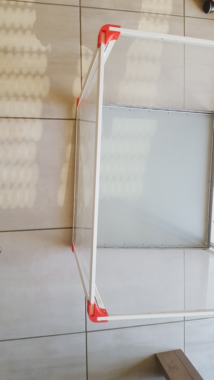

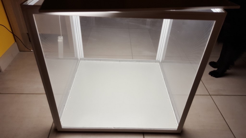

Voila j'ai commencé comme beaucoup d 'autre un caisson pour imprimante 3d .
L’intérêt :
La monter en température n'est plus perturbé par la pièce ambiante ou courant d'aire.
Le bruit réduit "à voir" .
La poussière.
Et bien d'autre surement.
Le plaisir d'en faire un.
Évite que le gamin pose c'est doigt dessus.
La possibilité de posé ça bière dessus quand on regarde l'impression. yes
J'ai pu récupérer des pavés led défectueux ou hs du cou ça ma donné l'idée de les utiliser pour .
Au nombre de 6.

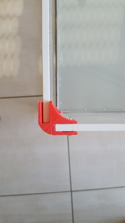

4 que j'ai démontés pour garder que le plexiglas qui feras office de vitre.
1 que j'ai retourné pour l'utiliser comme socle pour l'imprimante.
1 que j'ai gardé entier sur le quel le driver était hs que j'ai remplacé qui me servira de couvercle et de lumière pour le caisson.
Création de support pour faire coulisser le pavé led en façade pour accéder à l'imprimante.
Par la suite je dois réfléchir :
-Pour installer l’écran de contrôle la carte de gestion et l'alim à l’extérieur
-Le support bobine et le passage du filament dans le caisson.
-La camera de surveillance et contrôle à distance " Merci à Simon encore une fois qui imprègne des idées dans le crane de personne sans volonté comme moi"
