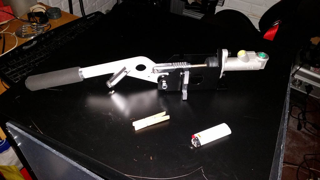

Aujourd'hui je vais vous présenter un frein à main que j'ai modifié pour le rendre compatible USB et éventuellement que je puisse le faire évoluer pour ajouter des boutons ou autres...
Tout simple : un frein à main, un potentiomètre à coulisse, un Arduino Micro (ou Pro Micro), quelques câbles dupont, une imprimante 3D et plusieurs heures de tests et validation grrr
Voici quelques photos de la bestiole :

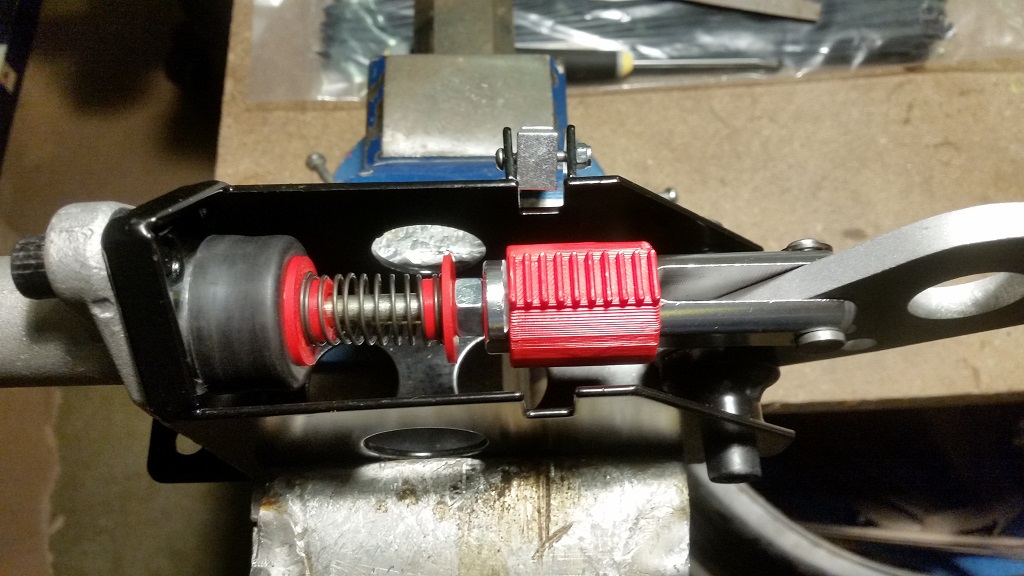

J'ai ajouté un ressort car la compression est vraiment très molle ! J'ai également commandé un potentiomètre plus petit pour essayer d'intégrer l'Arduino à l'intérieur.
Sinon je me suis rendu compte qu'un frein à main analogique, ça n'a vraiment, mais alors vraiment rien à voir avec un bouton on/off, c'est beaucoup plus précis et ça permet surtout de ralentir les roues arrières sans forcément les freiner et dans certains virages, ça évite de freiner des roues avants et donc perdre la motricité...

MessagePosté le: Mer 14 Juin - 19:12 (2017)    Sujet du message: Frein à main USB Répondre en citant
du coup tu a opté pour un potentiomètre linéaire. ça a pas marché la crémaillère ?

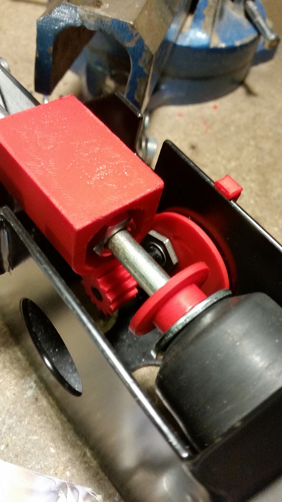

MessagePosté le: Mer 14 Juin - 21:52 (2017)    Sujet du message: Frein à main USB Répondre en citant
J'ai imprimé au moins 10 crémaillères et ça fonctionne ! Mais le problème c'est que la course n'est pas tout à fait droite et donc il fallait faire des dents plus grandes que d'autres et lors des mouvements rapides je perdais quelques dents, autant dire que le fàm était déréglé !! Et puis j'étais obligé de mettre le potentiomètre à l'extérieur et c'était pas super fun... Et puis je faisais chier Cédric jusqu'à 1h du mat pour qu'il me modifie une dent pour la bouger d'un demi-millimètre pour me rendre compte que ça n'allait pas
Le potentiomètre à glissière c'est naturellement la meilleure solution : ton fàm a une course linéaire, il suffit juste de mettre le potentiomètre dessous et un guide.

MessagePosté le: Mer 14 Juin - 22:04 (2017)    Sujet du message: Frein à main USB Répondre en citant
ok et du coup tu a commandé quel potentiomètre  linéaire ?

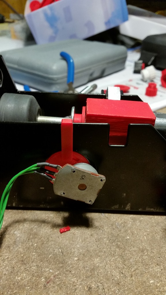

MessagePosté le: Mer 14 Juin - 22:09 (2017)    Sujet du message: Frein à main USB Répondre en citant
J'ai pris celui-là. Il a un support que je peux facilement fixer (4 trous), des broches et il est assez long. Je l'avais commandé pour l'utiliser pour gérer la puissance du simulateur mais finalement je l'utilise pour mon fàm. J'en ai commandé aujourd'hui chez RS qui sont plus petit et plus fin pour voir si on peut intégrer l'Arduino à l'intérieur (pas de pins, des soudures directes dessus) pour tout caler à l'intérieur et n'avoir que le câble usb. J'ai pensé aussi connecter un shifter maison dessus, mais il faut le faire
Je voulais piloter le vent, ce qui est tout à fait possible mais je dois revoir l'architecture de mon code sinon ça ne fonctionnera pas...

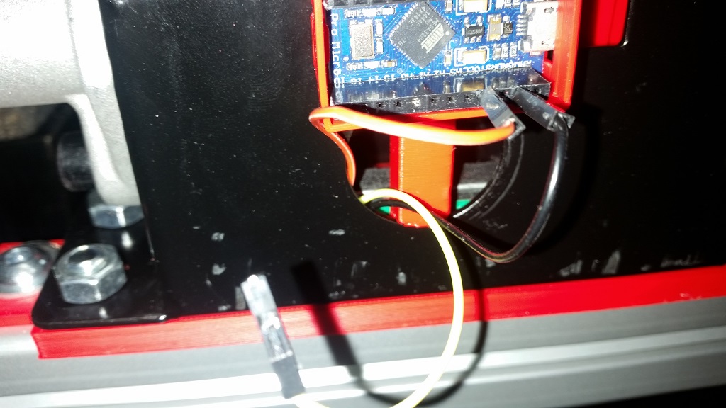

MessagePosté le: Mer 14 Juin - 23:00 (2017)    Sujet du message: Frein à main USB Répondre en citant
Déjà dans le code je vais changer de pin ça me fera moins caguer et pour le reste je pense que je vais "souder" avec de la gaine thermo :B

MessagePosté le: Mer 14 Juin - 23:02 (2017)    Sujet du message: Frein à main USB Répondre en citant
ça c'est con change la pin dans le code non ?

MessagePosté le: Mer 14 Juin - 23:05 (2017)    Sujet du message: Frein à main USB Répondre en citant
Ou pkoi pas souder sur la pin pour la retirer?

MessagePosté le: Mer 14 Juin - 23:37 (2017)    Sujet du message: Frein à main USB Répondre en citant
avec la gaine thermo c'est beaucoup plus rapide J'ai fait ça en 2 minutes max, le temps de trouver la gaine et un bout de cable dupont qui traine, couper et dénuder la pin cassée et modifier dans le code pour la pin d'à coté et hop je tire des manches comme un fada :B

La base est achetée, c'est un frein à main de voiture. C'est un réversible qui peut être mis horizontal ou vertical.
Je viens de commander plusieurs ressorts de compression afin de voir lequel pourrait le mieux correspondre Okay
Eventuellement si j'ai un peu de marge, j'aimerai pouvoir faire un réglage de la compression du ressort pour rendre le frein à main plus ou moins dur.

ça avance ! J'ai reçu un ressort qui me convient bien, mais j'en attends un autre pour être sûr Okay
Je cherche une solution élégante pour les prises sur le frein à main aussi, j'ai pour l'instant collé une prise jack sur le côté mais j'aimerai mettre quelque chose de moins long et de plus élégant que je pourrai inclure dans une pièce imprimée.
Je me suis imprimé une boite sur laquelle j'ai mis quelques boutons mais faut que je fasse le câblage et ça prend du temps...

J'ai reçu le dernier ressort aujourd'hui et je pense qu'il sera peut être même mieux ! Je vais essayer de tester ça ce soir Okay
Pour les kits, j'en ai pas encore discuté avec Alex mais je pense que ça sera un kit frein à main complet sans Arduino (donc frein à main + pièces imprimées + potentiomètres + prises + câble). Mais je pense que ça ne sera pas avant septembre qu'on proposera ça...
T'as besoin de quelles pièces ? Attention si ce sont les pièces imprimées, elles sont prévues uniquement pour les frein à main que j'ai à ma disposition...
