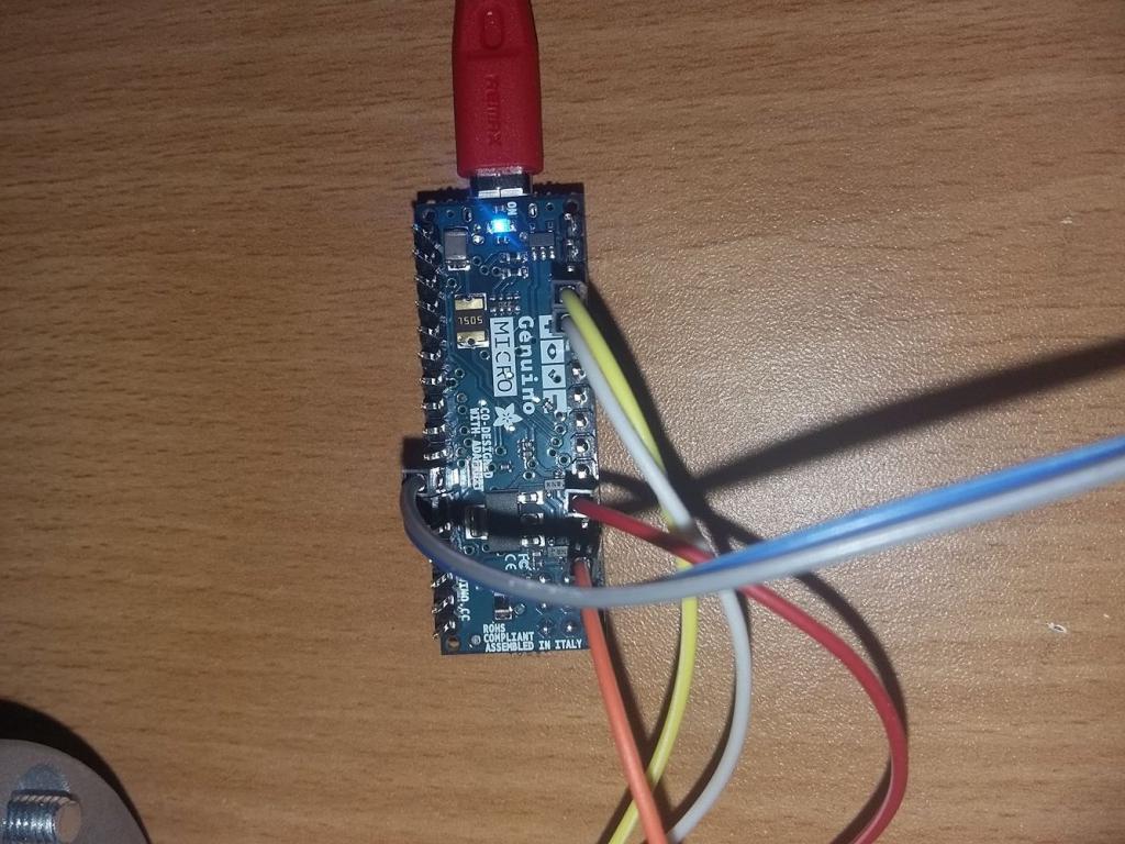

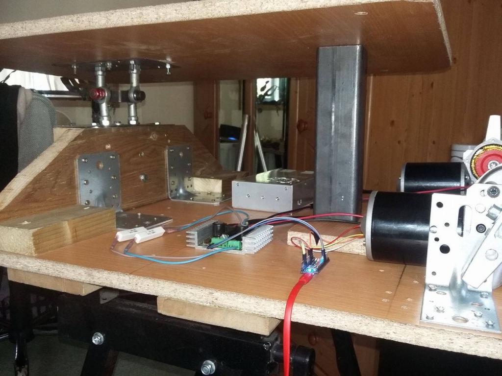

Bonjour a tous,
j ai en projet de construire une plateforme 2 DOF,(kit vendu sur Simukit)
j ai eu l occasion travailler un peu dessus et j ai decide de premièrement créer un genre de prototype test
et une fois que tout fonctionne passer en tube aluminium.
j ai passe 3 jours environ, cardan maison (pas facile ) et connection/programmation Sabertooth et Arduino.
tout s'est allumé sans problèmes et sans fumee
Par contre je n obtient aucun mouvement sur les moteurs,pas de reaction.
je penses pourtant avoir suivi le tutorial  a la lettre mais apparemment non.
je poste quelques photos au cas ou quelqu'un saurait m aider
Merci a tous

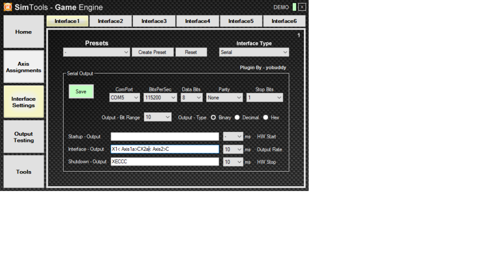

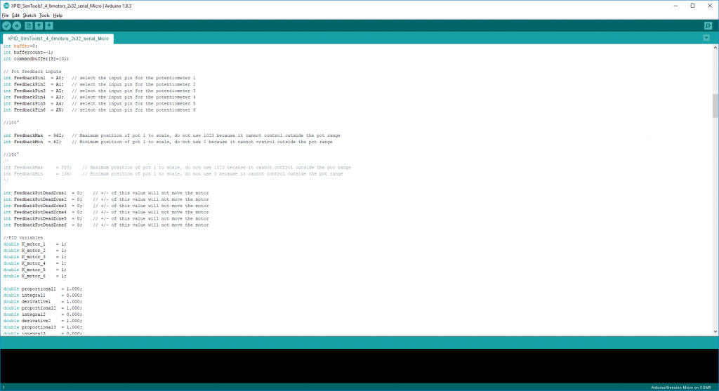

alors il y a plusieurs chose ont va commencé par la plus importante il faut que tu double tes équerres de moteur la ça va plier puis cassé par la suite
ensuite ton code n'est pas bon dans interface setting c'est X1<Axis1a>CX2<Axis2a>C   toi tu as mis CX2a
et enfin les switch sur ta sabertooth ne sont pas mis en place les switch  1 et 2 doivent être sur off

j ai bien les switch de la sabertooth sur of (1 et 2)
cette plateforme est juste pour tester le mouvement et les moteurs, je ne monterais pas dessus.

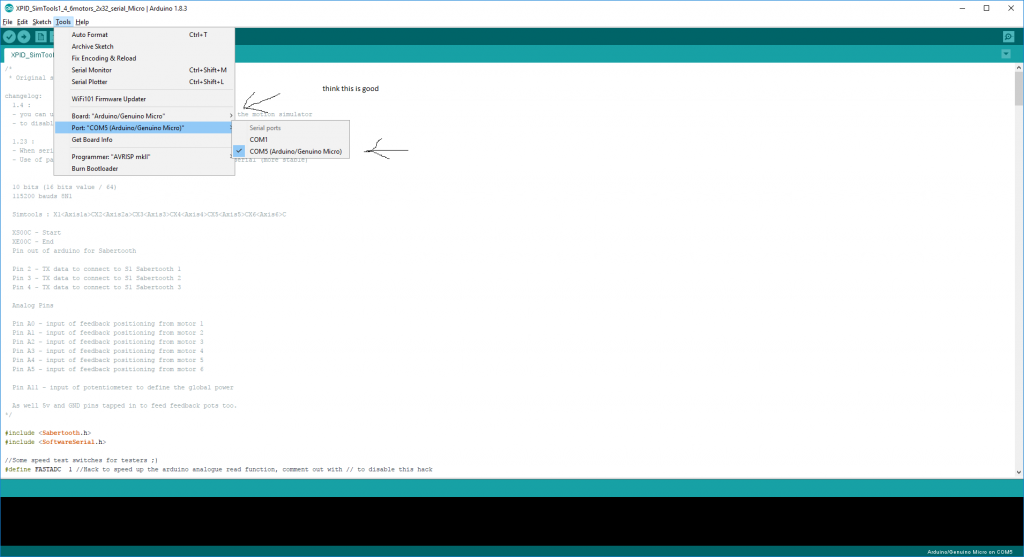

est tu sur du port com ?

je viens de changer le 'Com port' dans setting interface et désormais j entend un double bip lorsque je lance test pour les axes mais tjrs aucun mouvement

Quel version de simtools?
si ta pas la 2
les "a" dans interface output sont à ne pas mettre il me semble.

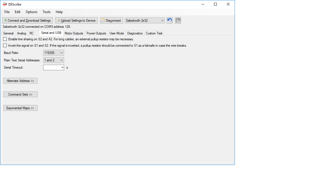

Hola!
Si tu entends un double bip, c'est que l'interface ne détecte pas de carte de commande.
mauvais port com le plus souvent. As tu paramétré ta carte? Vitesse de communication etc..
Si tu as simtool V2, laisse les lettres.

c est ce que j ai remarque, j ai change le port et la ca ne bcp plus.
par contre toujours rien avec ou sans lettre...je suis perdu, pas dormi  mur mur mur

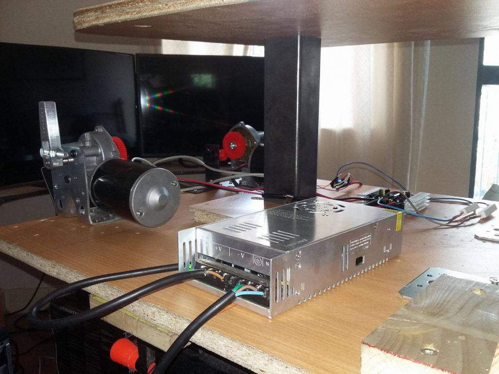

MessagePosté le: Sam 17 Juin - 17:58 (2017)    Sujet du message: project plateforme 2 DOF Répondre en citant
Willaupuis a créé un post  qui devrait t aider.

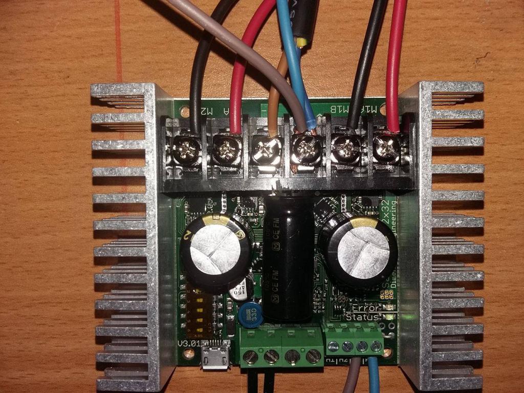

Par contre suis entrain de prendre peur en voyant la photo de la sabertooth.. si tu as respecté le code couleur et donc inversé la polarité... elle est morte..   Neutral

MessagePosté le: Sam 17 Juin - 18:26 (2017)    Sujet du message: project plateforme 2 DOF Répondre en citant
MessagePosté le: Sam 17 Juin - 19:11 (2017)    Sujet du message: project plateforme 2 DOF Répondre en citant
Je parle du + alim vers le + sabertooth.
Sur la photo, j ai l impression que ce n est pas bon.
Si tu as branché suivant le tuto, t es bon.
Voyant vert sur la sabertooth lorsqu'elle est alimentée.
MessagePosté le: Sam 17 Juin - 19:19 (2017)    Sujet du message: project plateforme 2 DOF Répondre en citant
Édit: je n avais pas vu la photo de l alimention.  D'oh !  donc oui ça paraît bon. (C est parceque je me sers du orange pour le + et du bleu pour le - )

as tu une valeur ou quelques choses dans "start" quand tu lances simtools ?
MessagePosté le: Sam 17 Juin - 19:21 (2017)    Sujet du message: project plateforme 2 DOF Répondre en citant
Euh S1 de la sabertooth est bien raccordé à l arduino...?

je m explique mieux pardon je voulais dire dans "Interface Settings" as tu mis quelques chose dans " Start-Output" ?

MessagePosté le: Sam 17 Juin - 19:26 (2017)    Sujet du message: project plateforme 2 DOF Répondre en citant
non ma s1 me sert pour potentiomètre moteur M1

MessagePosté le: Sam 17 Juin - 19:29 (2017)    Sujet du message: project plateforme 2 DOF Répondre en citant
ah non pardon j ai A0 ET A1 pour potars...
mais S1 je n ai rien D'oh !
MessagePosté le: Sam 17 Juin - 19:36 (2017)    Sujet du message: project plateforme 2 DOF Répondre en citant
Ça devrait aller mieux une fois connecté alors!
