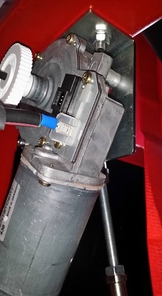

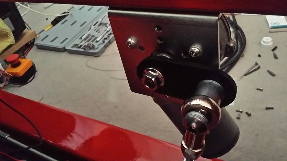

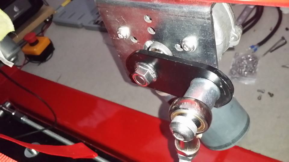

Mon projet est en cours de réalisation avec le premier kit smolka pour un Simulateur 3 Dof.
Matière bois avec mise en peinture sur mon balcon, suivant les plans suivants
http://pcshm-simulateurs-homemade.clicforum.com/t484-simulateur-effet-verti…

très bon choix,, j'aimais bien ce simulateur, bon je l'ai plus depuis le temps, mais si tu as des questions n'hésite pas.
d'ailleurs, a ta place je n'utiliserais pas d'équerres pour supporter les moteurs mais des plaques de 20*10cm comme dans le sk1, ça évitera que la base de l'équerre dépasse et les moteurs seront plus rigide

ah mais t'es déjà bien avancé,,, joli boulot,, tu sais faire une photo de l'ensemble
MessagePosté le: Dim 18 Juin - 22:58 (2017)    Sujet du message: Presentation projet simulateur Ferrari F1 Répondre en citant
La nostalgie des Smolka... Très bien faite tes manivelles Okay
