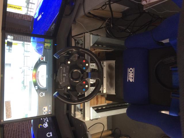

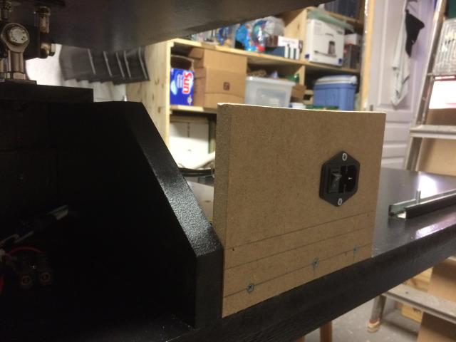

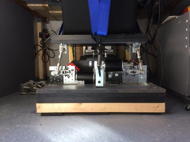

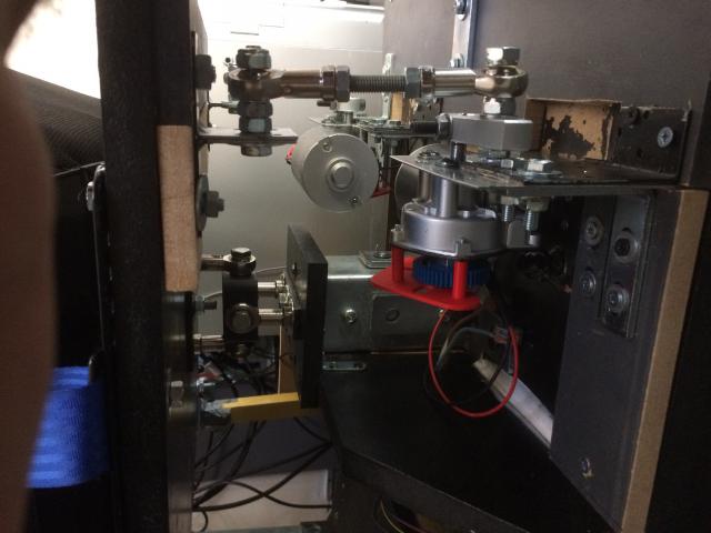

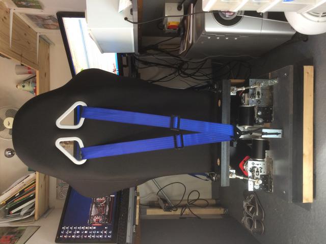

Coucou !   Ayant fait l'acquisition d'un kit de 2 dof en octobre, il est temps que je commence le montage. Pas eu le temps avant .
Je vais dans un 1er temps modifier mon cockpit actuel.
Montage des moteurs et de le plateforme pour le baquet:
L'électronique:
A suivre .................
Oups désolé pour les photos de côté

MessagePosté le: Dim 2 Juil - 11:44 (2017)    Sujet du message: Seat mover simukit, Philou Répondre en citant
Jolie taf et tout ma l'air d'être bien monté vivement la vidéo
MessagePosté le: Dim 2 Juil - 11:50 (2017)    Sujet du message: Seat mover simukit, Philou Répondre en citant
Ca semble très bien tout ça ! Content de ton simulateur ? Que penses-tu des effets ?

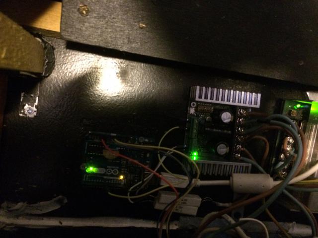

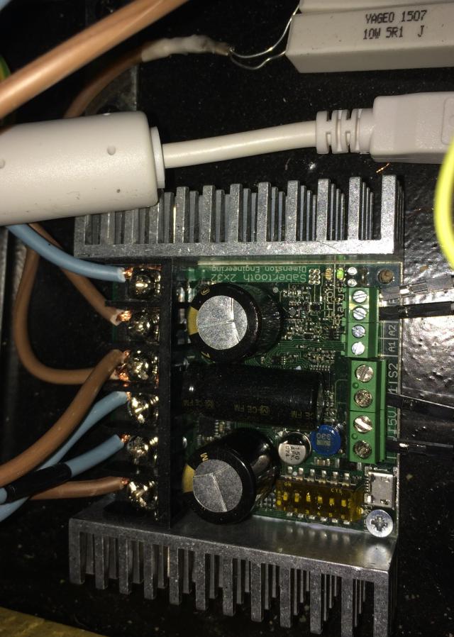

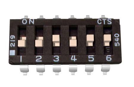

Pour la sabertooth les switches c'est bien: 1;2:4 sur off et 3;5;6 sur on
On les règles avant de la configurer dans le logiciel
Messages: 5 434
Point(s): 72 301
Moyenne de points: 13,31
MessagePosté le: Dim 2 Juil - 19:44 (2017)    Sujet du message: Seat mover simukit, Philou Répondre en citant
non c'est 1, 2 sur off le reste sur on
tu trouvera la marche a suivre ici http://pcshm-simulateurs-homemade.clicforum.com/t1137-tuto-pour-les-nouveaux-explication-lien-sch-ma.htm#p52824

Ok merci  Okay  sur photo il me semblait que le 4  était sur OFF.
Je vais relire Le Tuto est dans la semaine je m'y mets  Wink .
MessagePosté le: Lun 3 Juil - 16:45 (2017)    Sujet du message: Seat mover simukit, Philou Répondre en citant
Sur la 2x32 c'est bien 1 et 2 off

Merci  Okay , je me suis fié à la photo alors que c'est marqué  sur le tuto.
Conclusion, il faut lire et relire les tuto  :yes1:

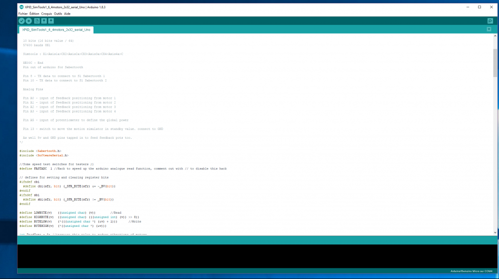

bonjour, suite  au chargement du code dans l'arduino, j'ai un code erreur:
Arduino : 1.8.3 (Windows 10), Carte : "Arduino/Genuino Uno"
XPID_SimTools1_4_6motors_2x32_serial_Micro:79: error: 'A11' was not declared in this scope
 int GlobalPowerPin    = A11;  //use a potentiometer to define the power of the motion simulator
exit status 1
Ce rapport pourrait être plus détaillé avec
l'option "Afficher les résultats détaillés de la compilation"
activée dans Fichier -> Préférences.
Merci pour le coup de main  Wink
MessagePosté le: Mar 4 Juil - 19:06 (2017)    Sujet du message: Seat mover simukit, Philou Répondre en citant
T'as bien sélectionné Arduino micro dans le type de carte (je vois que c'est Uno sélectionné) ? Au pire tu peux remplacer dans le code A11 par 12 (sans le A).

Non j'ai zappé, je vais rectifier  D'oh !

C'est bon plus de défaut , je dois laissé l'usb branché sur la sabertooth ou c'était utile que pour la programmation ????
MessagePosté le: Mar 4 Juil - 21:27 (2017)    Sujet du message: Seat mover simukit, Philou Répondre en citant
Tu peux déconnecter

Quand la sabertooth est sous tension, elle est bien alimenté en 24v mais pas les sorties moteurs M1 et M2, c'est bon ça ??????
MessagePosté le: Mar 4 Juil - 22:50 (2017)    Sujet du message: Seat mover simukit, Philou Répondre en citant
J'ai envie de te dire : à ton avis ? Que se passe-t-il si les sorties de la Sabertooth sont à 24v ?

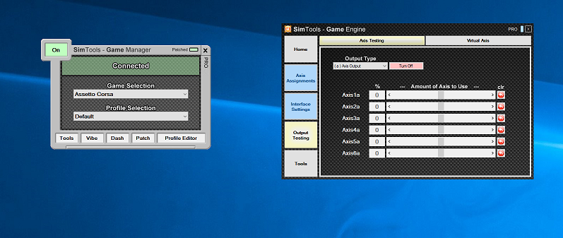

Les moteurs tourneraient sans arrêt, mais la tension ne devrait elle pas variée avec la position des potentiomètres??????
MessagePosté le: Mar 4 Juil - 23:14 (2017)    Sujet du message: Seat mover simukit, Philou Répondre en citant
Ca dépend si t'as lancé le programme ou non... Ça ne fonctionne que lorsqu'il y a des données envoyées à l'Arduino

J'ai lancé simtool , il y a autre chose à lancé?????
MessagePosté le: Mer 5 Juil - 00:00 (2017)    Sujet du message: Seat mover simukit, Philou Répondre en citant
Non. Faut faire la config dans Simtools et tester dans output testing

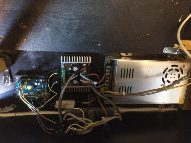

regarde ma signature, j'ai fait un tuto pour les nouveaux tu devrais trouver des infos qui vont t'aider a faire tes premiers essais
concernant la photo de ta sabertooth,, j'ai l'impression que tu as utilisé un cable arduino pour connecter les résistances , c'est ça? si oui tu ne peux pas la section est bien trop petite.

MessagePosté le: Jeu 6 Juil - 20:41 (2017)    Sujet du message: Seat mover simukit, Philou Répondre en citant
Ah oui bien vu  Okay , je recâblerai ça demain en 2.5 comme pour les moteurs.

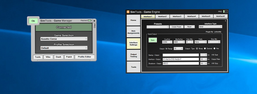

MessagePosté le: Ven 7 Juil - 21:26 (2017)    Sujet du message: Seat mover simukit, Philou Répondre en citant

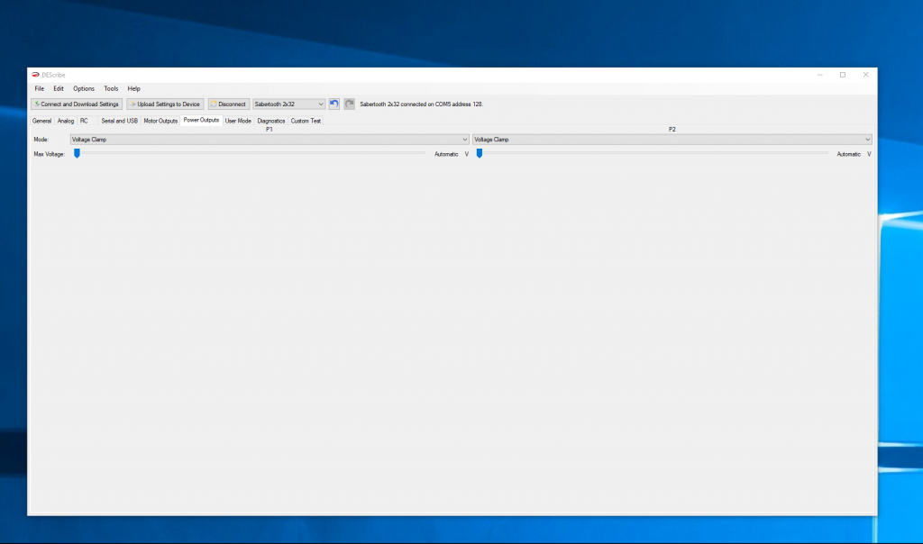

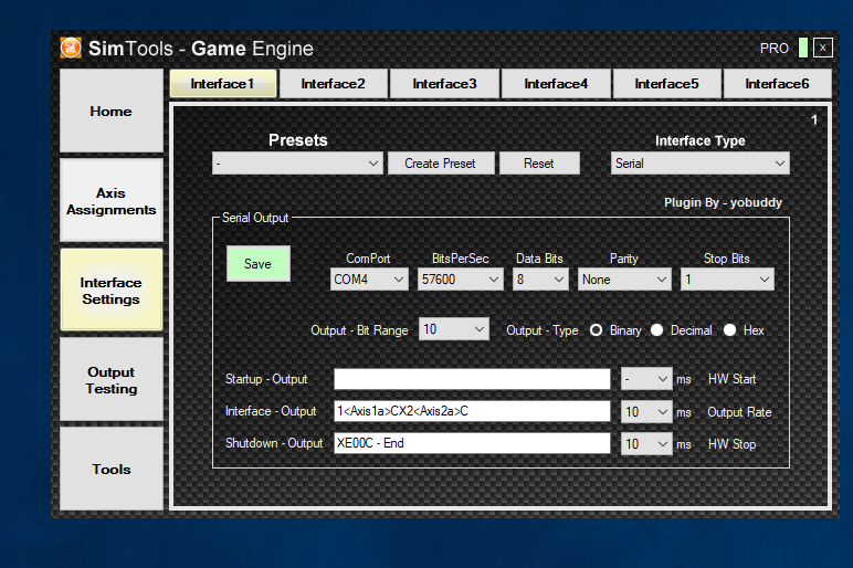

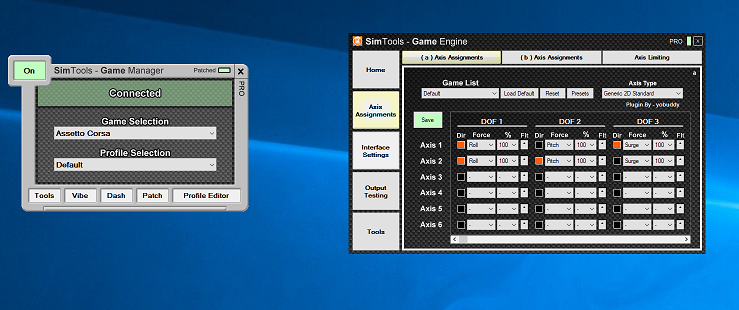

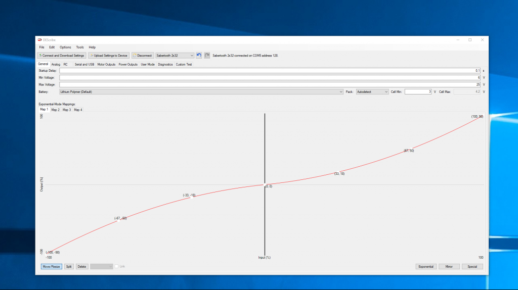

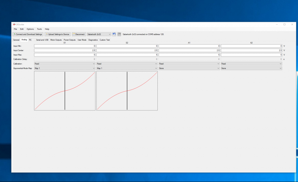

Bonsoir, j'ai toujours pas résolu mon problème; sorties moteur sur sabertooth ne sont alimentés. J'ai repris les tutos et vérifié la continuité du câblage, il n'y a pas l'air d'avoir de défaut et pourtant  je ne sais pas
Réglages simtools :
C'est plutôt un problème sur la sabert??????

bon allez on va reprendre depuis le début car je suis un peu perdu en le relisant,, je vais te poser des questions qui t'on déjà été posées surement mais ça va aider pour résoudre ton soucis.
si je dis pas dé bêtises sur cette photo on voit un arduino "uno"
exit status 1
sur ce message que tu avais mis, je peux lire que le code est prévu pour la "micro" et non la "uno" (je l'ai mis en gras souligné)
ou alors wanegain peux tu confirmer si c'est moi me trompe???
alors que si c'est bien une "uno" tu devrais prendre le code : XPID Simtools 1.6 4 motors Uno
si j'ouvre ce fichier avec le programme arduino voila ce que je peux lire :
10 bits (16 bits value / 64)
  57600 bauds 8N1
  Simtools : X1<Axis1a>CX2<Axis2a>CX3<Axis3a>CX4<Axis4a>C
  XE00C - End
  Pin out of arduino for Sabertooth
  Pin 8 - TX data to connect to S1 Sabertooth 1
  Pin 10 - TX data to connect to S1 Sabertooth 2
  Analog Pins
  Pin A0 - input of feedback positioning from motor 1
  Pin A1 - input of feedback positioning from motor 2
  Pin A2 - input of feedback positioning from motor 3
  Pin A3 - input of feedback positioning from motor 4
  Pin A5 - input of potentiometer to define the global power
donc ta vitesse doit être a 57600 (je vois 9600 sur ta dernière photo)
 XE00C - End   (ce qui n'est pas le cas sur ta dernière photo)
la pin 8 branchée en S1 de la sabertooth
A0 et A1 pour les potentiomètres
est ce le cas sur ton installation?
je peux y lire également mais la faut connaître un peu :
Serial.begin(57600);

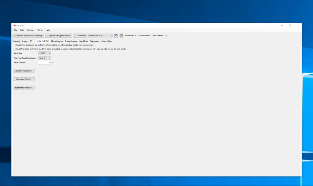

  SWSerial1.begin(115200); //boutons 1 et 2 OFF
  SWSerial2.begin(115200); //boutons 1 et 2 OFF
donc il faut que la sabertooth ait été modifiée par le programme describe et que sa vitesse soit à 115200, est ce la cas?
les switch 1 et 2 sur off, d'après tes photos c'est le cas.

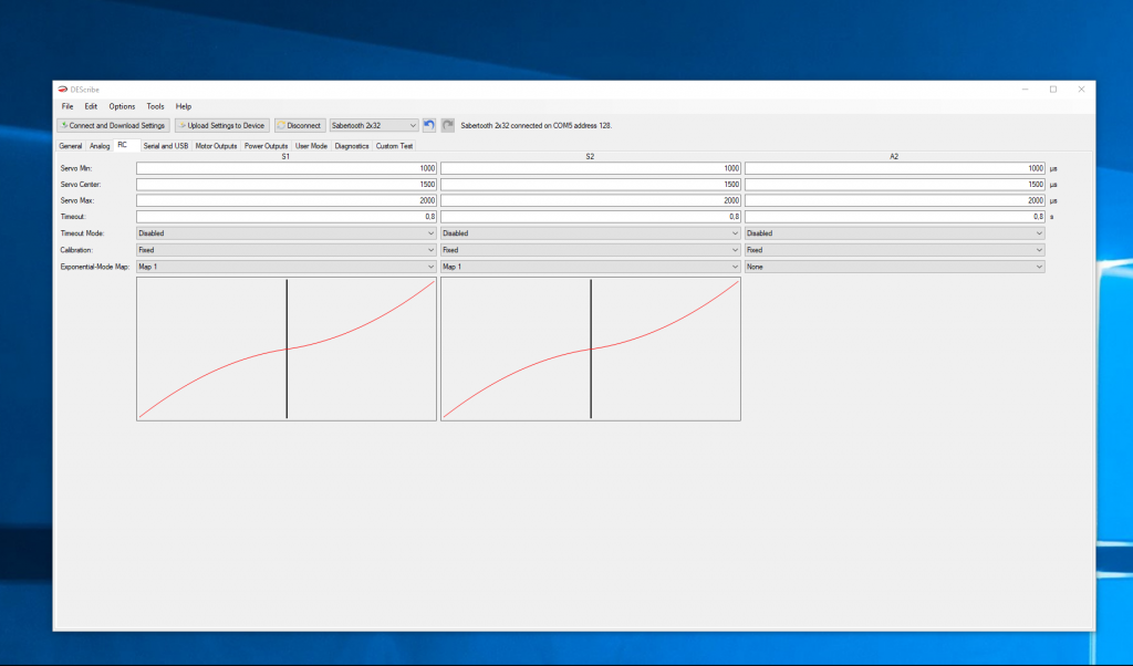

 J'ai rectifié les réglages:
Dans la sabertooth j'ai:
Et toujours rien  mur
Messages: 2 816
Point(s): 16 632
Moyenne de points: 5,91
MessagePosté le: Sam 8 Juil - 10:08 (2017)    Sujet du message: Seat mover simukit, Philou Répondre en citant
Philou a écrit:
Coucou ! J'ai rectifié les réglages:
le code dans interface output est pas bon,,,, il manque le "X" a coté de 1
et shutdown output c est uniquement XE00C et pas avec - end
