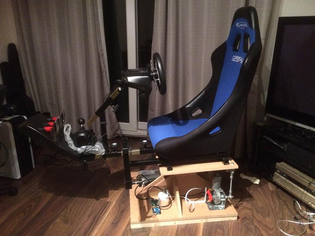

J'ai donc envisagé très sérieusement de faire de mon siège 2Dof mon siège de bureau en journée pour ne pas avoir ce "truc" qui traine à coté de moi sans l'utiliser en journée. En somme l'idée serait d'avoir un siège "normal" pour bosser, et le soir quand je veux jouer, je viens déployer deux montants métalliques pour fixer le pédalier et le volant. Le meilleur exemple que j’ai trouvé à ce jour est celui de Leo Burton :
Son lien : http://pcshm-simulateurs-homemade.clicforum.com/t587-2-DOF-SimuKit-Evolutio…

Coté design, une fois le système fonctionnel, hors de question pour moi d'avoir le tout visible comme ici sur la photo (pas design pour madame  :gné1: ). Je devrai donc trouver une solution pour peindre et recouvrir le pied avec un tissu noir, du feutre, ou tout autre chose "design" mais flexible pour tenir aux mouvements ...Si vous avez en tête des belles finitions, je sus preneur. (le plus "design" possible, et pas dans le style alu, carbone, ou trop "racing". Même si j'aime, cela ne passera pas.
