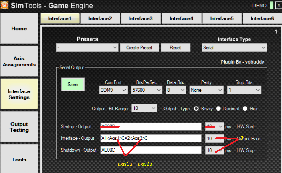

ATTENTION SIMTOOLS2 :  vous devez ajouter la lettre "a" a coté de axis1 soit en exemple : X1<Axis1a>CX2................
pourquoi ? : cela correspond au profil par défaut "a", car on a la possibilité de créer un second profil "b" et pour l'utiliser il faut mettre la lettre "b" au lieu de "a"
dans output testing, test les effest et pas les axis ce sera mieux, vu que tu entré dans ton profil par défaut les effets pitch et roll test les curseurs pour ces effet la
MessagePosté le: Lun 31 Juil - 09:58 (2017)    Sujet du message: Creation d un Simulateur 2 DOF Répondre en citant
j'ai corrigé ton image ce sera plus simple
