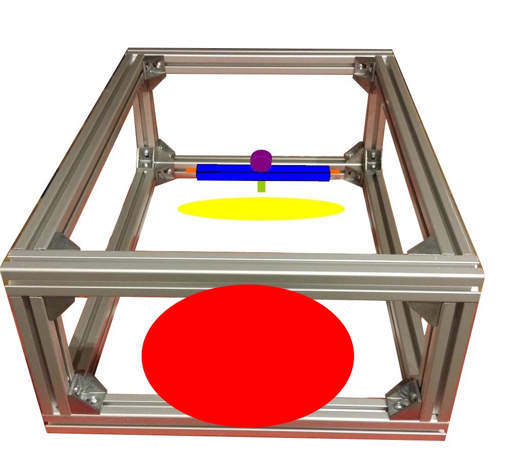

Je ne sais pas ce qu'il se passera dans l'avenir mais, pour le moment, la simu de vol n'est pas du tout dans mes projets.
Du coup, je ne sais pas si les profilés alu seraient très utile au niveau modulaire mais pour l'ajustement au montage, ça doit être très pratique !!! Okay
En plus, j'ai regardé un peu sur internet, c'est cher par rapport à une cornière mais ça reste abordable.
Même si je ne pense pas me lancer dans un montage 100% profilés, en placer à des endroit stratégique peu s'avérer utile ! Wink

J'avais 2 systèmes en tête pour faire les mouvements latéraux sur le SK1.
Les 2 sont sur un principe de roue mais l'un est avec 1 roue de diable et l'autre avec 1 roue dentée.
La 1ère idée que j'ai eu était celle de la roue de diable https://www.weldom.fr/weldom/roue-diable-160-caout-nr-1034890.html. Elle aurait été assez simple à mettre en œuvre et assez solide. Mais l'appréhension que j'avais était l'adhérence...  Rolling Eyes   si en définitive au moindre mouvement rapide d'un côté à l'autre la roue patine, tout le travail n'aura servi à rien...  Sad Et je ne suis pas le seul à le penser...
Ensuite, au boulot, un système de roue/arbre denté a attiré mon attention et je me suis rappelé que j'en avais vu sur Motedis.
http://www.motedis.fr/shop/Dynamic-unites-lineaire/Arbre-dente-Pignons/Gear…
Le système que j'ai pensé n'est pas si compliqué et devrait bien fonctionner.
Le moteur entraînant la roue dentée sera bien sûr fixé sur la partie fixe du SK1. Le simu étant sur une plaque de contre-plaqué, l'arbre denté sera dessus pour qu'il soit sur une partie fixe. Il devra pivoter pour toujours resté parfaitement aligné à la roue.
Pour cela, il coulissera contre le profilé AR-bas du SK1 pour rester aligné et aussi pour être guidé grâce à des coulissants sur lesquels il sera fixé.
http://www.motedis.fr/shop/Dynamic/Planeur-pour-profiles/Patin-I-Type-rainu…
Il sera maintenu fixe en son centre grâce à un axe placé sur la plaque de contre-plaqué, aidé d'un support pour assuré de sa rigidité.
Ensuite, pour assurer le pivot à l'avant du siège, j'ai trouvé un palier à bride qui sera fixé sur une plaque de métal de 4-5mm d'épais et un petit profilé 30x60.
http://www.motedis.fr/shop/Dynamic-unites-lineaire/Flanschlager/Paliers-a-b…
http://www.motedis.fr/shop/Profile-a-rainures/Profile-30-I-Type-rainure-6/P…
Voilà où toutes mes réflexions m'ont mené jusque là !
Qu'en pensez-vous, ça vous paraît faisable ?

Pas mal de tes interrogations trouverons leurs réponses dans le sujet qui traite de la construction du simu dont tu as extrait la vidéo.
http://pcshm-simulateurs-homemade.clicforum.com/t580-4-DOF-Wanegain.htm
Par ailleurs fait nous un croquis (même à main levée) c’est toujours plus facile à comprendre qu’un long discours Wink
Ensuite quand on a les éléments on peut éventuellement faire dès calculs qui valideront les options envisagées.

Ça parle de degrés dans tout les sens dans le topic, j'ai cru comprendre que c'était 12° ou 10° mais je n'ai pas tout compris donc je ne suis pas sûr... Euh
C'est du système D mais ce sera plus compréhensible qu'un croquis à main levée.
Pour la légende :
_ la partie bleu est l'arbre denté (bien sûr, il sera plus petit pour lui laisser la place de coulisser)
_ le rectangle vert en dessous est l'axe de pivot de l'arbre
_ les parties orange de chaque coté sont les coulissants (ils ne dépasseront pas mais ça permet de les visualiser)
_ le cylindre violet est la roue dentée
_ l'ellipse jaune est la zone où il y aura le moteur mais je ne l'ai pas mit si non ça aurait caché le reste... yes
_ l'ellipse rouge est la zone où il y aura le pivot du SK1 sur le support volant
Voilà voilà, c'est compréhensible pour vous ?
