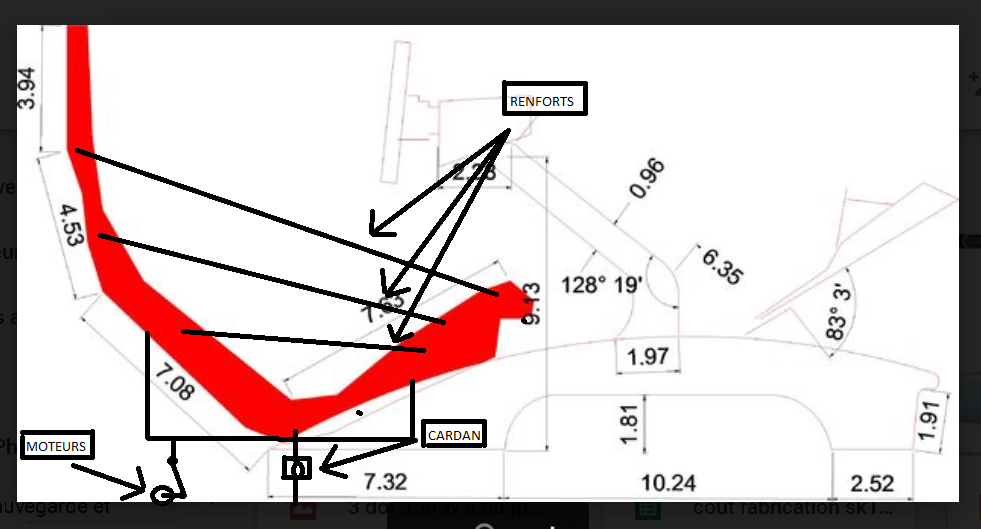

    par contre j'ai regarder le montage que Francois38200 a mis sur le  post et quand je regarde je comprends pas comment ca fonctionne car le moteur il est par terre.
    je vois pas trop l'interet j'ai du mal lire le plan car je vois pas comment ca peut tout faire bouger si le moteur et derriere le siege.
    Apres quand je regarde le site pour comander le kit 2bof je vois nul pars mention de cardan plus je lis (pour repondre a momoclic) de tuto moins je comprends... ou alors j'ai plus de questions qu'avant mur

    mon dessin c'est une esquisse pour te montrée le principe sur lequel je partirais c'est pas un schéma a suivre a la côte  Mr. Green

    Rien ne m'a choqué dans le schéma s de François, pour moi le principe est bon,
    Mais ne fait surtout pas un engin avec ces cotes, ça ne reste qu'une image pour définir un mode de fonctionnement...
    Tu es dans la phase découverte, si c'était si simple nous ne serions pas sur le forum et tout le monde aurait un simu.
    Mais en avançant tu verras que somme toute ça n'a rien de très complexe.
    Sert toi de l'expérience des autres en regardant plusieurs réalisations, il y a de nombreux et bons exemples sur ce forum Wink

    Bonjour , non tu a raison c'est moi j'avais mal compris , j'ai eu l'occaz de discuter avec francois et j'ai beaucoup mieux compris le principe je vais assez rapidement commencer faire un moule pour mon bacquet en fibre c'est tres simple a faire mais ca pu et c'est pas fun a travailler,
    Encore une fois tu a raison les cotes sont pas une bonne idée, je vais commencer comme francois me l'a conseiller de faire mon sieges pour pouvoir avoir une bonne base avant de me lancer dans le reste.

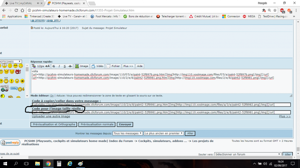

    Pour le photos je doit les reduire car elle sont super grande genre 4500*4000 aucuns sites veux prendre des photos si grande mais je vais essayer.
    voila ce que j'ai une fois heberger :
    Lien raccourci
    Vignette pour site web
    Vignette forum (1)
    Vignette forum (2)
    Lien forum (1)
    Lien forum (2)
    Montrer à mes amis (Exemple)
    Lien pour site web / blog
     si tu sait laquelle je dois prendre dit le moi

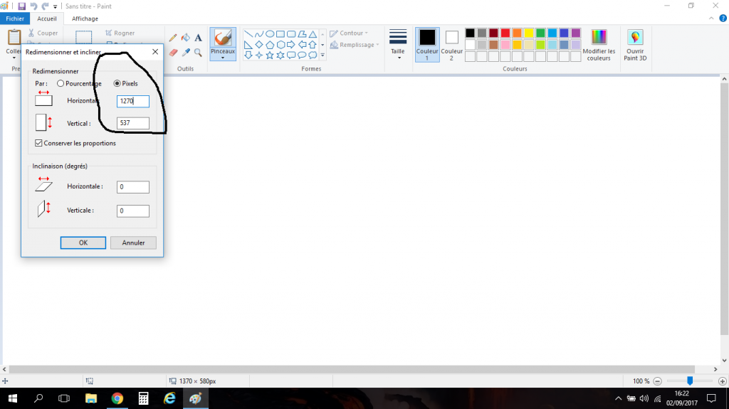

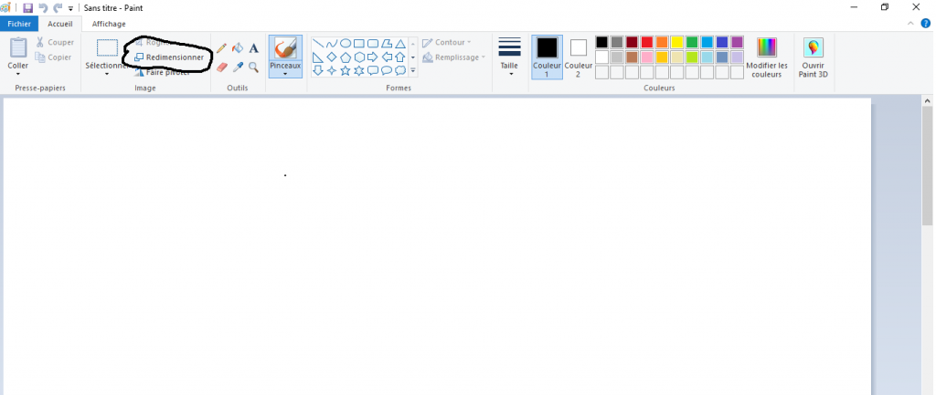

    ouvre la avec paint et fais redimensionné en 1270x567 et tu auras deux liens et tu pourra choisir afficher a taille réel

    Euh tu a quoi comme pc car moi j'ai windaube 10 et paint ne donne pas de liens en plus pour la redimensionner ca garde les meme proportions donc je peux changer un seul chiffre pas les deux xd pas grave je vais trouver une solusion mais merci encore.

    MessagePosté le: Sam 2 Sep - 16:25 (2017)    Sujet du message: Projet Simulateur Répondre en citant
    voila
