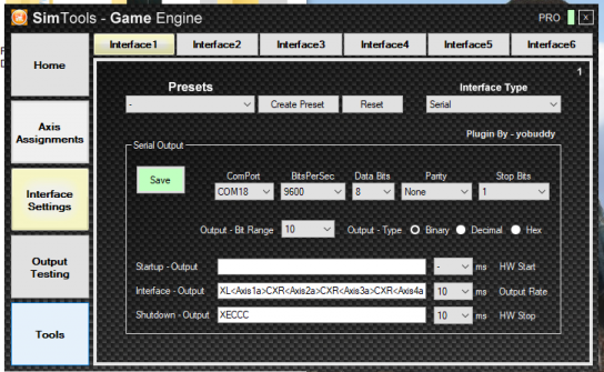

j'ai de nouveau un petit souci, j'ai deux moteurs qui on bouger sur les 4 et les deux moteur tremblé alor j'ai invercé les cable sa a réglé le problemme il on bouger normalemen mais apré sa plus rien ne bouge.. une petite idé?

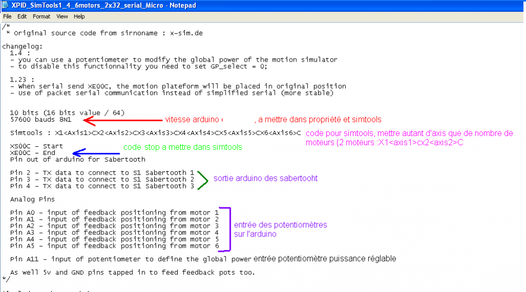

dans cette ligne XL<Axis1a>CXR<Axis2a>C il fau rajouté des axe si on a plus que deux moteur?

MessagePosté le: Lun 28 Aoû - 21:28 (2017)    Sujet du message: projet simulation kit120w 4 moteur Répondre en citant
oui tu doit ajouter axis3a et axis4a  ça doit être écrit dans le code la ligne de commande exact

MessagePosté le: Lun 28 Aoû - 21:32 (2017)    Sujet du message: projet simulation kit120w 4 moteur Répondre en citant
dacore je les fait mais rien ne se passe plus aucun mouvemen de moteur

MessagePosté le: Lun 28 Aoû - 21:47 (2017)    Sujet du message: projet simulation kit120w 4 moteur Répondre en citant
tu peut mettre un photo de ta config simtools

comment sont configuré tes sabertooth 1 2 sur off et tu doit être a 115200 bauds  en bits per sec
sinon quand tu met une photo copie le lien afficher a taille réél c'est plus facile que de devoir ouvrir une page pour voir l'image  Okay
kastiel

MessagePosté le: Lun 28 Aoû - 22:56 (2017)    Sujet du message: projet simulation kit120w 4 moteur Répondre en citant
oui 1 et 2 sur of
oui j'ai vu sa tout a l'heur je les changer mais sa na rien fait..
dsl pour les photo je savai pas
je compren pas pourquoi au début les moteusr bougés et d'un cou plus rien

MessagePosté le: Lun 28 Aoû - 23:00 (2017)    Sujet du message: projet simulation kit120w 4 moteur Répondre en citant
oui effectivement c'est bizarre ta essayé de décrocher un potentiomètre et le faire tourné a la main voir si un moteur répond ?

MessagePosté le: Lun 28 Aoû - 23:07 (2017)    Sujet du message: projet simulation kit120w 4 moteur Répondre en citant
nn, il faut que je le tourne moi meme et que je regarde dan le mogiciel ci sa position change ? dans testing axis?
peu tu me doné la procédure pour testé normalemen parce que je sait pas si je le fait correctemen.
normalement dans testing axis qand je bouge le curseur d'un axe le moteur doi bougé ou je doi validé quelque par?

MessagePosté le: Lun 28 Aoû - 23:23 (2017)    Sujet du message: projet simulation kit120w 4 moteur Répondre en citant
il ne se passe rien qand je tourne le potentiomètre
Messages: 5 735
Point(s): 72 803
Moyenne de points: 12,69
MessagePosté le: Lun 28 Aoû - 23:47 (2017)    Sujet du message: projet simulation kit120w 4 moteur Répondre en citant
oui quand tu bouge les axes dans output testing ça doit bouger

MessagePosté le: Lun 28 Aoû - 23:54 (2017)    Sujet du message: projet simulation kit120w 4 moteur Répondre en citant
dacor non rien ne se passe quand je fait sa. j'ais peut etre raté quelque chose dans l'injection du logicielle sabertooth? quand je le télécharge dan la sabertooth sa fait scaning pui plus rien est ce normal?
j'arrête pour ce soir je regarderai sa semain merci pour t réponce sa maide a comprendre un peut tout sa Smile bonne soirée.
MessagePosté le: Mar 29 Aoû - 05:25 (2017)    Sujet du message: projet simulation kit120w 4 moteur Répondre en citant
bon kastiel je vais passer pour le raleur de service avec mon tuto mais bon,, j'ai repris ton image et j'ai rogné le superflu pour l'afficher ici:
donc je te copie la partie de mon tuto pour montrer dans quel partie je précise ce qu'il faut faire, tu peux lire en bas en rouge ou je dit qu'il faut ajoute un "a", ok tu l'as fait mais on peut voir sur ton image que tu n'as pas écris le bon code , tu as utilisé XL et CXR au lieu de X1 et CX2,,,
je t'ai écris en bleu le code a mettre en dessus de la copie du tuto, lis le pour comprendre pourquoi on met un "a"
copie:
je prend comme exemple le fichier prévu pour l'arduino micro : XPID_SimTools1_4_6motors_2x32_serial_Micro
je l'ouvre avec notepad et voici ce qu'on peut voir dès le début :
ATTENTION SIMTOOLS2 :  vous devez ajouter la lettre "a" a coté de axis1 soit en exemple : X1<Axis1a>CX2................
pourquoi ? : cela correspond au profil par défaut "a", car on a la possibilité de créer un second profil "b" et pour l'utiliser il faut mettre la lettre "b" au lieu de "a"
donc le code a mettre est X1<Axis1a>CX2<Axis2a>CX3<Axis3a>CX4<Axis4a>C
tu peux également changer les valeurs de 10ms a 2ms a coté du code et en dessous
ps; tu pourras également lire dans le tuto comment on branche les potentiomètres dans A0 ou A1 etc par rapport au moteurs qui est connecté sur tel sabertooth et tel sortie de la carte, qu'il faut respecter absolument
MessagePosté le: Mar 29 Aoû - 05:50 (2017)    Sujet du message: projet simulation kit120w 4 moteur Répondre en citant
si les moteurs ne bougent toujours pas, refait une photo de ton cablage de beaucoup plus près car tes photos sont floue je vois pas bien,,, avec un explicatif de tes branchement
pour la mettre ici, elle ne doit pas dépasser la tailler de 1024*768, et tu copie ici le code pour l'image  taille réelle (après avoir choisit et envoyé ta photo)
sinon ta structure est costaud,, rien a dire la dessus,,
- as tu utilisé au minimum du 2,5 mm² entre l'alim et les sabertooth?
- quel est la longueur entre les axes de tes moteurs sur les deux axes (du même coté quand on les regarde de face , et entre ceux arrière  gauche et arrière droite par exemple) car visuellement il me parait avoir une forte différence
- n'hésite pas a mettre un interrupteur pour couper le courant des alimentations au cas

MessagePosté le: Mar 29 Aoû - 07:41 (2017)    Sujet du message: projet simulation kit120w 4 moteur Répondre en citant
Il me semblait qu'il y avais des cx2 cx3 c'est pour ça que je te disais de regarder dans le code la commande exact

MessagePosté le: Mar 29 Aoû - 13:39 (2017)    Sujet du message: projet simulation kit120w 4 moteur Répondre en citant
dacor alor déja faudra que je change le code, ne tinkiette pas je ne te trouve pa raleur Smile ton tuto il est bien je m'en suis servi pour tout les procédure, mais comme j'ai aucune notion je comprenner pas certain truc (que j'ais a peut pré compri maintenen)
pour les potentiomètres j'ais vérifier les branchemen hier sa a l'aire d'être les bon
pour lécar des axe entre les moteur 1 et 2 pui 2 et 4 c'est  le meme j'ai tout monté symétriquement
pour l'alime je me pose la question car les cable que j'ai utilisé navai rien de marquer deçu ducou je ne sui pas sur, coment est ce que je peut verifié?
je métrai dds photo des cablage ce soir (car je sui au taf..)

MessagePosté le: Mar 29 Aoû - 17:34 (2017)    Sujet du message: projet simulation kit120w 4 moteur Répondre en citant
super cela fonctionne avec le bon code^^ merci bien pour vos aides san vous j'aurai encor chercher longtemps
petite question a quoi corespond les 10ms que tu veu que je change en 2ms ?
pourquoi changé sa?
