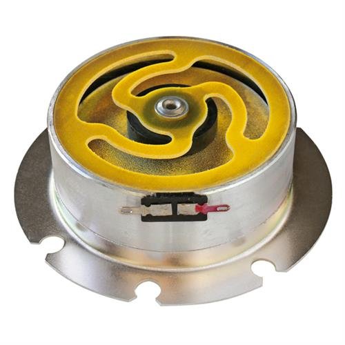

À l'origine j'étais parti comme beaucoup sur un projet en DIY et je suis tombé sur le 'bodyshaker' Amazon a moins de 20 euros, pour ce prix le DIY n'a pas trop d'intérêt... :
http://amzn.eu/4aI3vAR
à la réception pas d'infos sur ses caractéristiques si ce n'est que c'est un 4ohms 100W (marqué sur le carton). Je l'ai testé sur mon ampli 5.1 pour voir ce qu'il avait dans le ventre.
Ca fait très bien le job tant qu'on reste dans les basses fréquences (c'est un peu le principe...) mais je me suis rendu compte qu'il avait tendance à chauffer pas mal dès qu'on balance les watts.
En plus le rendu est clairement moins bon ou efficace lorsqu'on lui passe un signal large bande (avec voix ou plus hautes fréquences) donc il vaut mieux filtrer les signaux qu'on lui envoie.
J'étais loin d'être à fond avec mon ampli et il chauffait pas mal alors 100W j'ai un doute sur le long terme... d'autant plus quand on prévoit de lui envoyer le 'doux' son d'un V8 pendant 1 heure... pour du home cinema ca doit pas poser de problème 100W en pic ou pas longtemps.
Et dans mes recherches je suis tombé sur la vidéo de ce barjo: https://youtu.be/G721TKdN78c
ces modèles sont très bien documentés sur le site du constructeur : http://www.daytonaudio.com/index.php/tt25-8-puck-tactile-transducer-mini-ba…
Sur aliexpress je suis tombé à l'époque sur une promo de versions no-name chinoises à 20€ les 2.
actuellement il y en a aussi chez Amazon mais au prix standard: http://amzn.eu/cjIoTJ1
Ceux là sont annoncés pour une réponse entre 20 et 80Hz mais étonnamment ils s'en sortent très bien sur des plus hautes fréquences (les voix sont très audibles, pas de souci). Du coup avec un moteur qui monte fort dans les tours type F1 ça fonctionne vraiment bien.

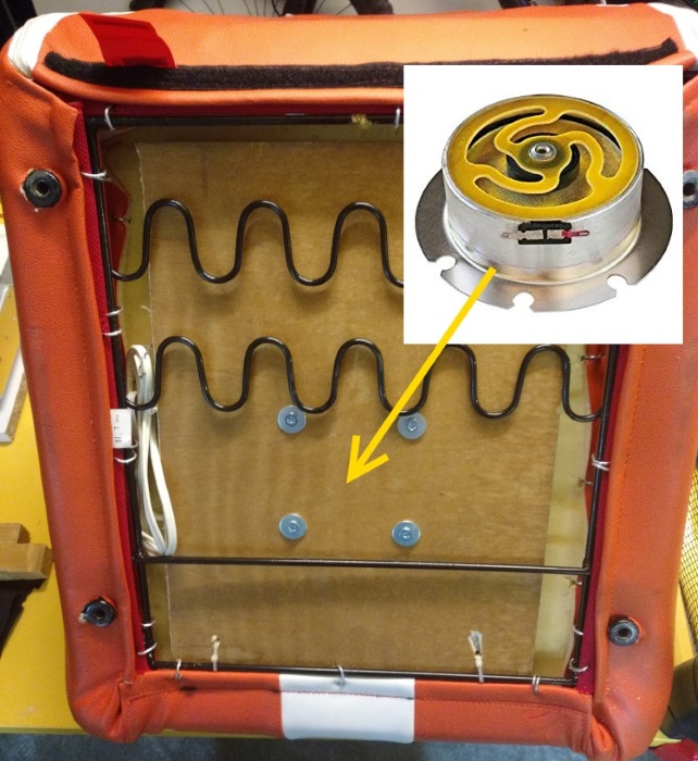

Pour le gros basse fréquence je l'ai positionné sous le siège fixé sur une planche un peu épaisse pour bien transférer les vibrations directement à l'assise:
(j'ai du un petit peu découper la mousse sur 2-3cm d'épaisseur pour que ca ne bombe pas trop l'assise)

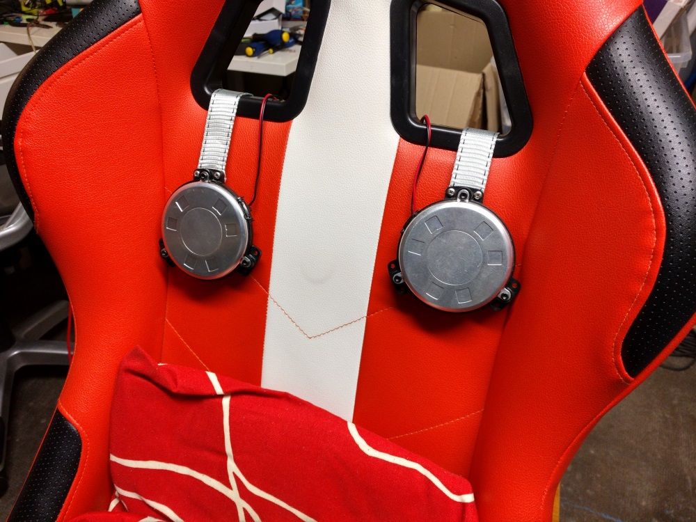

Pour les petits 30W ce n'est pas beaucoup donc pour ne pas les étouffer je les ai laissés par dessus le siège. Ils sont en appui léger sur le dos donc pas besoin de mettre très fort pour bien sentir les vibrations dans les omoplates Smile

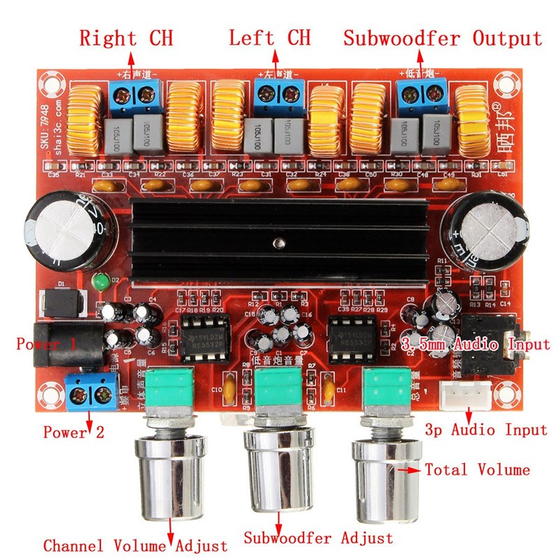

pour exciter tout ca, on va toujours faire un tour du coté d'aliexpress (ou ebay):
les référence de ce type sont OK:
TPA3116D2 50Wx2+100W 2.1 Channel Digital Subwoofer Power 12~24V
c'est ce genre de carte à moins de 10 euros:
aucun problème particulier pour la connexion c'est comme indiqué sur l'image (et marqué uniquement en chinois sur le PCB!) . Le subwoofer sur le gros 100W et les deux petits 30W sur droite et gauche.
Comme ca s'alimente en 24V ca peut se connecter en parallèle de la sabertooth sans souci. Forcément ca consomme aussi donc il faut vérifier que ca n'écroule pas l'alim...

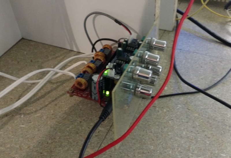

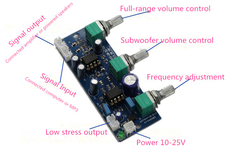

Sur mon PC la sortie audio de la carte mère (MSI Z97) n'est pas trop puissante donc à l'usage j'ai rajouté une carte pré ampli en amont de ce type (mots clés 'Pre amp board NE5532'):
ca coute dans les 6 euros.
donc je rentre sur cette carte pré ampli et je raccorde sa sortie à l'entrée de l'ampli, ce qui donne:
comme on cherche surtout les vibrations mais pas la hi-fi, de mon coté j'ai réglé le pré-ampli à fond en volume et je règle seulement le volume de l'ampli.
En pratique je ne dépasse jamais plus de la moitié du volume donc je suis loin d'utiliser la puissance maxi de l'ampli, même s'il est un peu tiède à l'usage. (les grosses selfs jaunes chauffent elles aussi).
