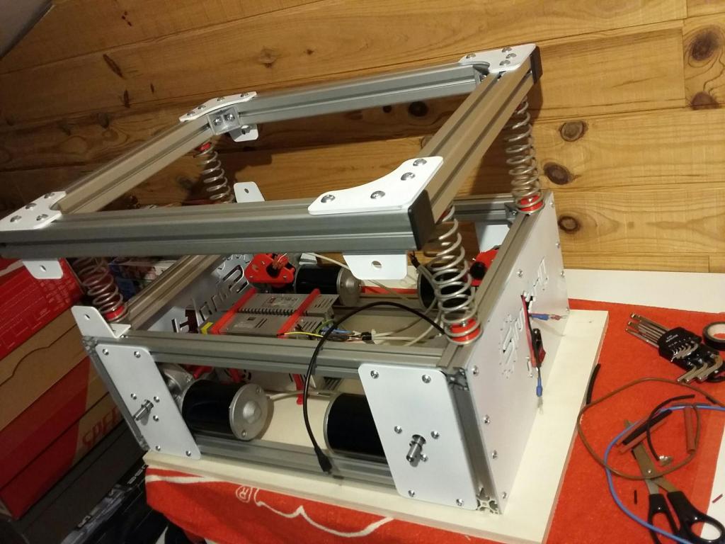

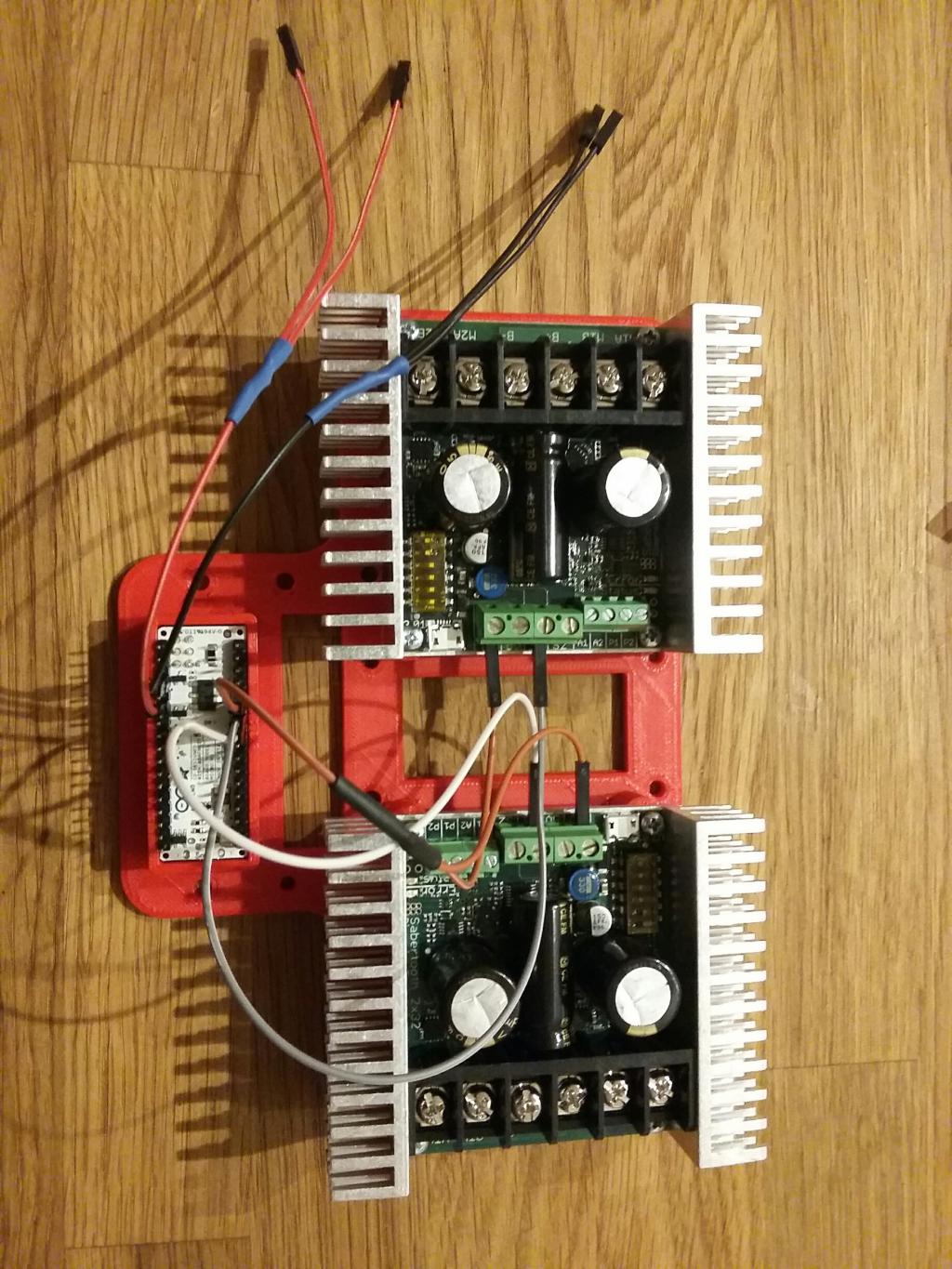

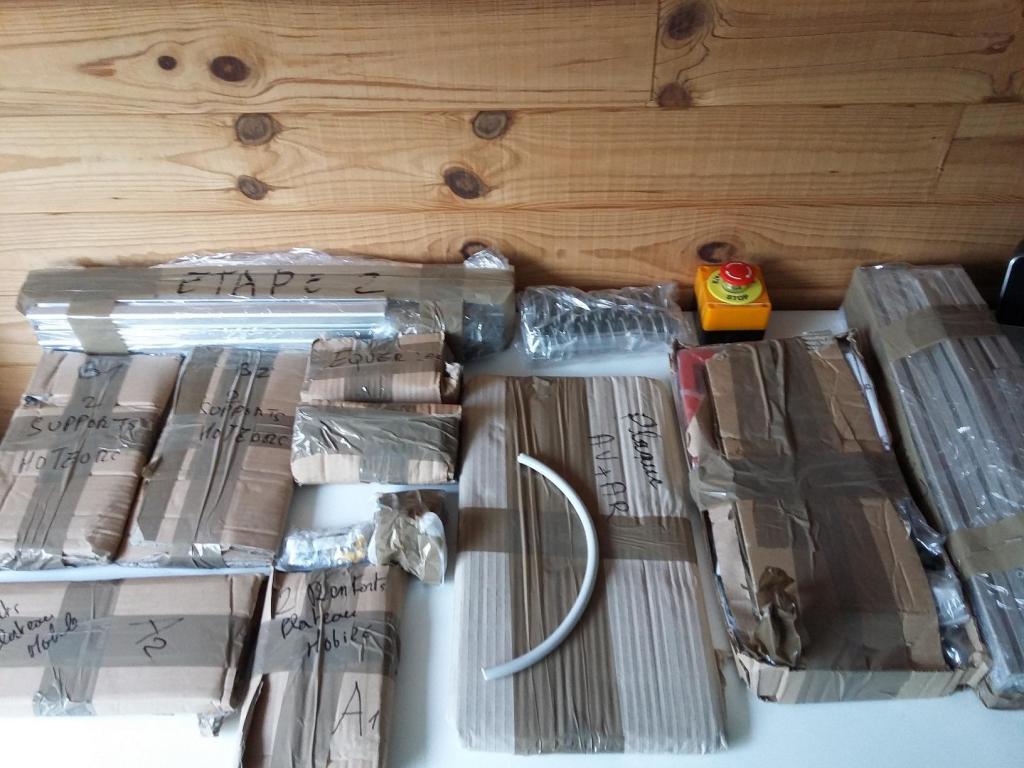

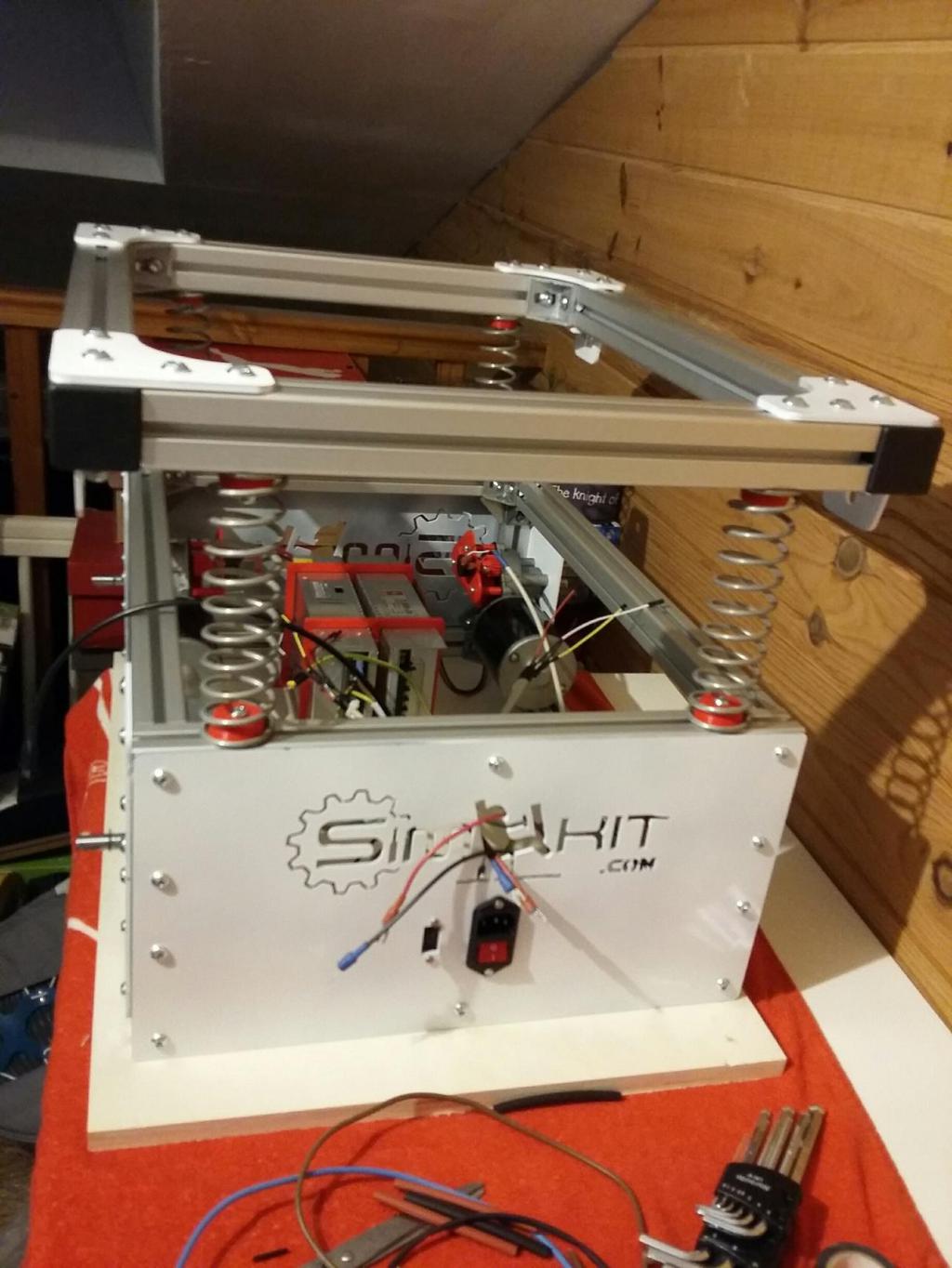

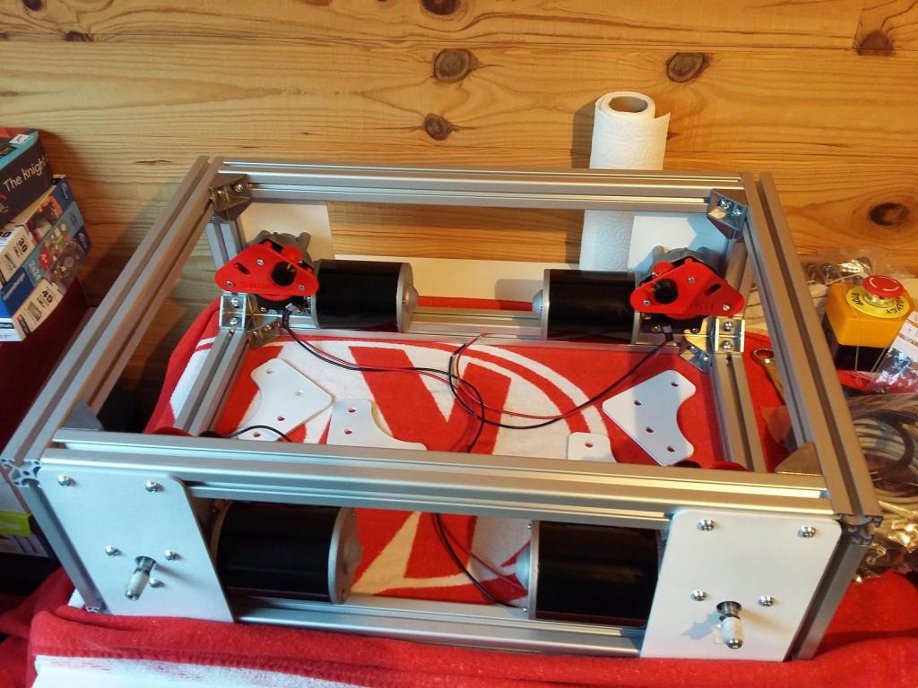

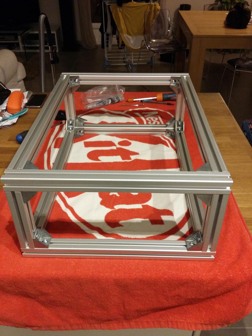

MessagePosté le: Dim 24 Sep - 18:01 (2017)    Sujet du message: Projet 3 Dof SK1 Aluminium Répondre en citant

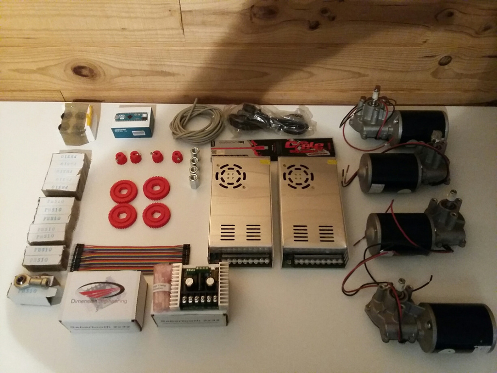

Commande et réception du kit SK1.
Moi qui cherchait à monter un gros Lego, je suis emballé. Une énorme boite avec pleins de sacs et pleins de pièces dedans yes
Le profilé aluminium c'est vraiment bien foutu et facile à monter. Willaupuis, j'ai suivi les étapes vidéo et pour le moment ça se passe bien, bon sauf 1 pièce manquante et j'ai abîmé une roue denté de potentiomètre en serrant trop fort la vis de blocage mais ça ce n'est qu'un détail (mp)
J'ai réalisé les étapes de 1 à 5. Je bloque sur les câbles à réaliser pour les potentiomètres (longueur) et la longueur des tiges filetés pour les barres anti-vrillage mais je vais me faire aider n'est ce pas ? Mr. Green
Je vous joins quelques photos du montage

MessagePosté le: Dim 24 Sep - 21:01 (2017)    Sujet du message: Projet 3 Dof SK1 Aluminium Répondre en citant
comme tu verras dans mon mail, j'ai ajouté deux étapes dans les vidéos tu y trouveras les infos dont tu as besoin.
hésite pas à vérifier si tout est bien serré, on oublie vite 1 vis

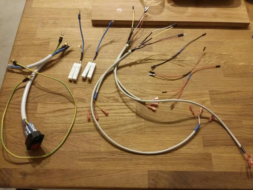

MessagePosté le: Jeu 28 Sep - 13:39 (2017)    Sujet du message: Projet 3 Dof SK1 Aluminium Répondre en citant
J'ai un peu avancé et fabriqué les câbles. Il ne me reste que les barres anti-vrillage à réaliser et l'assemblage des pièces du plateau mobile. J'espère pouvoir finir le montage ce week-end et lancer le premier test  cool
Willaupuis, pourrais-tu me montrer sur une photo où sont placées les alimentation et le support sabertooth + arduino afin d'optimiser le branchement des câbles ? steplé Mr. Green

MessagePosté le: Jeu 28 Sep - 14:02 (2017)    Sujet du message: Projet 3 Dof SK1 Aluminium Répondre en citant
Est-ce que réaliser ces câbles n'a pas été trop compliqué ? En effet j'ai l'impression que c'est l'étape la plus "technique" du montage...

MessagePosté le: Jeu 28 Sep - 14:10 (2017)    Sujet du message: Projet 3 Dof SK1 Aluminium Répondre en citant
Pas de difficultés particulières

MessagePosté le: Jeu 28 Sep - 14:13 (2017)    Sujet du message: Projet 3 Dof SK1 Aluminium Répondre en citant
Avec les vidéos et le tutoriel c'est compréhensible cependant quelques photos supplémentaires seraient intéressantes car parfois on ne voit pas bien. Par contre je ne sais pas où brancher le bouton d'arrêt d'urgence. Comme je le demande à Willaupuis une photo de l'ensemble câblé serait sympa pour valider les branchements. Okay
Ah oui c'est vrai que l'on n'a pas fait les schémas du câblage du bouton d'arrêt d'urgence

MessagePosté le: Jeu 28 Sep - 23:34 (2017)    Sujet du message: Projet 3 Dof SK1 Aluminium Répondre en citant
Ça commence à avoir de la gueule ! Very Happy
