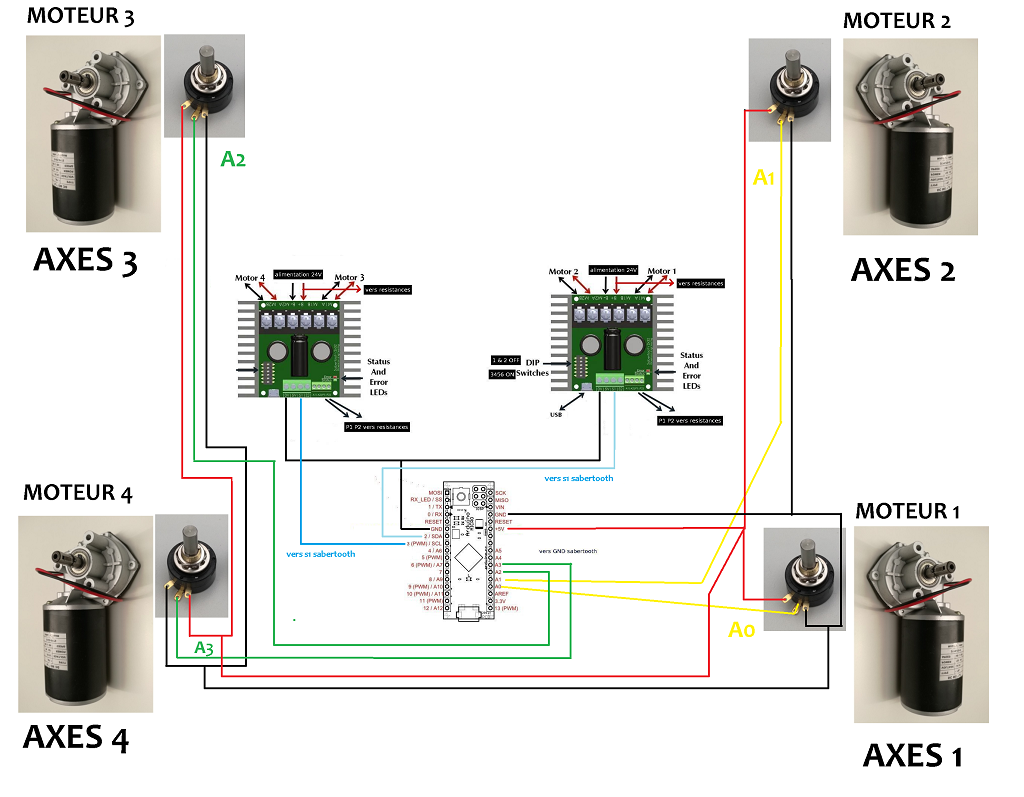

lien pour le schéma de branchement
https://drive.google.com/file/d/1koE8UWl6TrONPBVDsub8LuqyC-rr0nqQ/view?usp=sharing

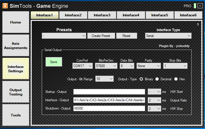

ma config personnel de simtools,,

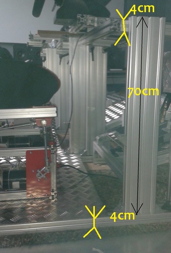

Willaupuis, Peux-tu me donner les hauteurs du sol jusqu'au niveau des parties haute et basse du support volant de ton cockpit ? stp

MessagePosté le: Mar 31 Oct - 18:27 (2017)    Sujet du message: montage d'un kit sk1 présentation en vidéo Répondre en citant
les profilés sont en 40*40, le volant est au dessus  du profilé de 70cm soit fixé a 74cm par rapport a la plaque alu ou 78 du sol ( a cause du profilé de 40 qui pose sur le sol)

MessagePosté le: Jeu 2 Nov - 09:48 (2017)    Sujet du message: montage d'un kit sk1 présentation en vidéo Répondre en citant
Merci c'est précis !  Okay

MessagePosté le: Dim 19 Nov - 09:57 (2017)    Sujet du message: montage d'un kit sk1 présentation en vidéo Répondre en citant

MessagePosté le: Lun 20 Nov - 10:00 (2017)    Sujet du message: montage d'un kit sk1 présentation en vidéo Répondre en citant
Je vois sur tes paramètres que tu n'as pas renseigné de valeur dans Startup - Output, est ce qu'il faut le laisser vierge ? J'ai pour ma part renseigné XS00C et 2 ms
CORE I5-7600K / GTX 1080 ASUS ROG / 2*8 gb ddr4 gskill RIPJAWS V 2400mhz / SSD120GB ocz vertex 3 / hdd 1to western digital 7200trs / CARTE MERE MSI Z170 GAMING PRO CARBON / LOGITECH G27 / SK1 SIMUKIT / CHASSIS JCL SIMRACING
MessagePosté le: Lun 20 Nov - 16:28 (2017)    Sujet du message: montage d'un kit sk1 présentation en vidéo Répondre en citant
ça fonctionne sans aussi,, enfin wanegain doit confirmer l'utilité car je l'ai jamais mis dans cette case
MessagePosté le: Mar 21 Nov - 13:51 (2017)    Sujet du message: montage d'un kit sk1 présentation en vidéo Répondre en citant
Start output il faut le laissé vierge
MessagePosté le: Mar 21 Nov - 14:26 (2017)    Sujet du message: montage d'un kit sk1 présentation en vidéo Répondre en citant
Le startup n'est plus nécessaire, j'ai supprimé cette fonctionnalité dans le code Okay

MessagePosté le: Ven 24 Nov - 09:33 (2017)    Sujet du message: montage d'un kit sk1 présentation en vidéo Répondre en citant
Merci Wanegain ! J'ai remarqué que Willaupuis à enregistré 2ms dans l'output rate et le hw stop. Pour ma part en suivant le tutoriel j'avais noté 10. Je me suis sûrement trompé. Quelle incidence a  cette valeur ?
MessagePosté le: Ven 24 Nov - 12:28 (2017)    Sujet du message: montage d'un kit sk1 présentation en vidéo Répondre en citant
2ms c'est avec la nouvelle version du code (1.6)

MessagePosté le: Ven 24 Nov - 13:34 (2017)    Sujet du message: montage d'un kit sk1 présentation en vidéo Répondre en citant
Je vais modifier ces valeurs, j'ai bien la dernière version du code. Okay
