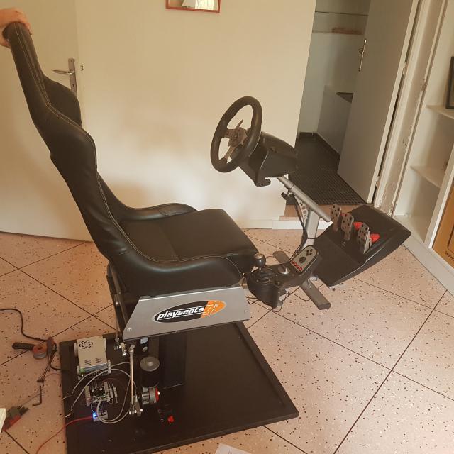

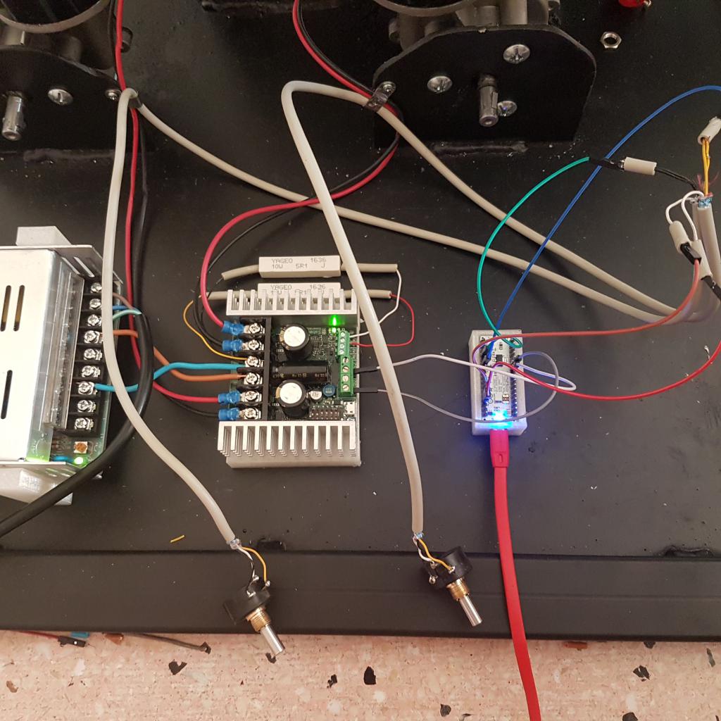

je viens de commencer mon premier simulateur voiture 2 dof .la partie mécanique ne me pose pas vraiment de problèmes, mais la partie électronique m'en pose énormément
DEScribe détecte bien ma carte SABERTOOTH 2X32 quand elle est connectée en USB.
Ma carte ARDUINO est bien détectée par le logiciel ARDUINO.
 Mais quand je débranche le USB de ma carte SABERTOOTH , la carte ARDUINO n'a plus aucunes actions sur cette dernière.  Donc mon logiciel SIMTOOLS n'a aucunes actions sur les cartes.
Ci joint des photos de mon installation.
Merci de bien vouloir m'aider si vous le pouvez.

salut,
ici c'est le post de présentation pour ton soucis tu dois ouvrir un post dans projet de réalisation.
et ajoute des photos de tes écran de simtools, sur le profil par défaut, axis assignment
détail ton câblage car je me demande sur quel entrée arduino tu as connecté tes retours potentiomètre? sur ta photo ça parait bizarre
les cables de tes résistances sont à changer, ils sont bien trop fin
est ce que tu as modifié la sabertooth dans describe?si oui quoi?, ensuite ça ne sert a rien de la laisser connectée en usb sur le pc
quel code as tu injecté et ça c'est bien passé ?
la position des tes bielles sont disont différentes de ce qu'on préconise,, trop écartée vers l'extérieure
réponds dans "projet de réalisation"
