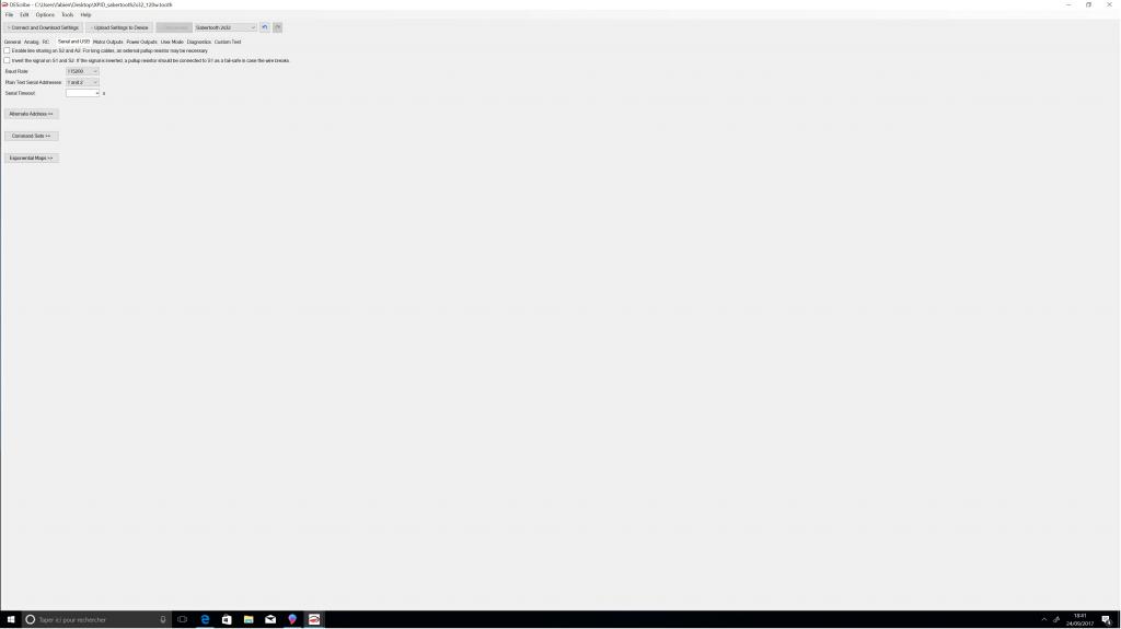

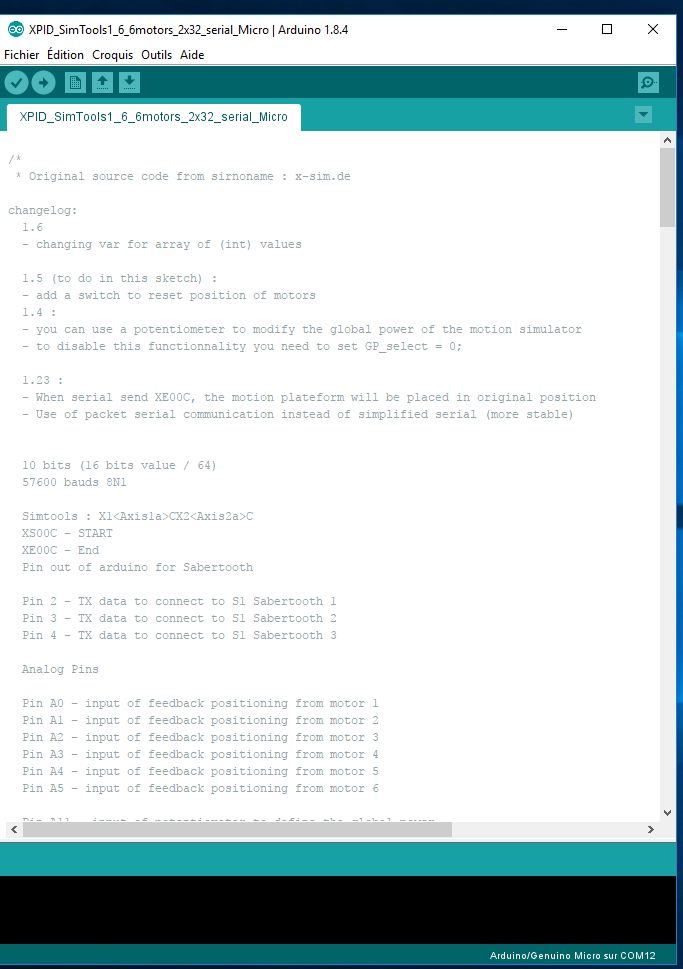

salut

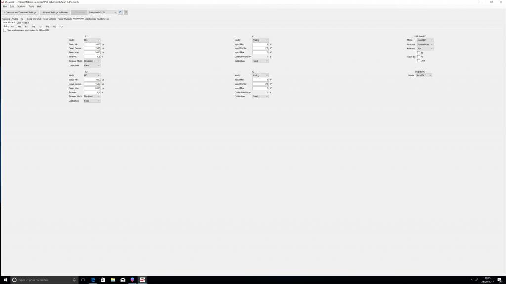

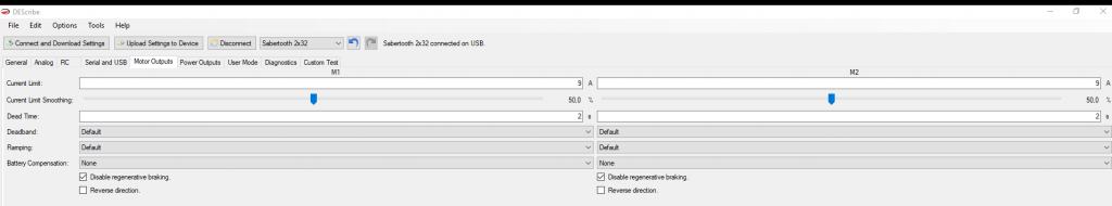

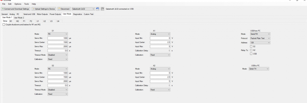

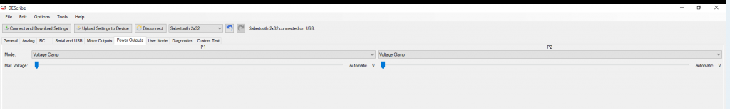

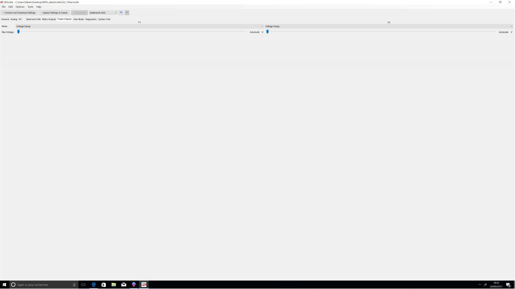

je viens de commencer mon premier simulateur voiture 2 dof .la partie mécanique ne me pose pas vraiment de problèmes, mais la partie électronique m'en pose énormément

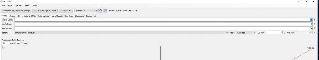

DEScribe détecte bien ma carte SABERTOOTH 2X32 j'ai trouvé la mise a jour et la librairie  sur ce site . http://pcshm-simulateurs-homemade.clicforum.com/t420-Profils-Converter-et-codes-pour-Arduino.htm#p17063
j'ai eu aucun message d'erreur

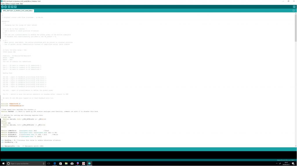

pour ma carte arduino micro j'ai trouvé les codes et la librairie ici . http://pcshm-simulateurs-homemade.clicforum.com/t1137-tuto-pour-les-nouveaux-explication-lien-sch-ma.htm#p52824
pas de message d'erreur .
pour la partie raccordement .
partie logiciel

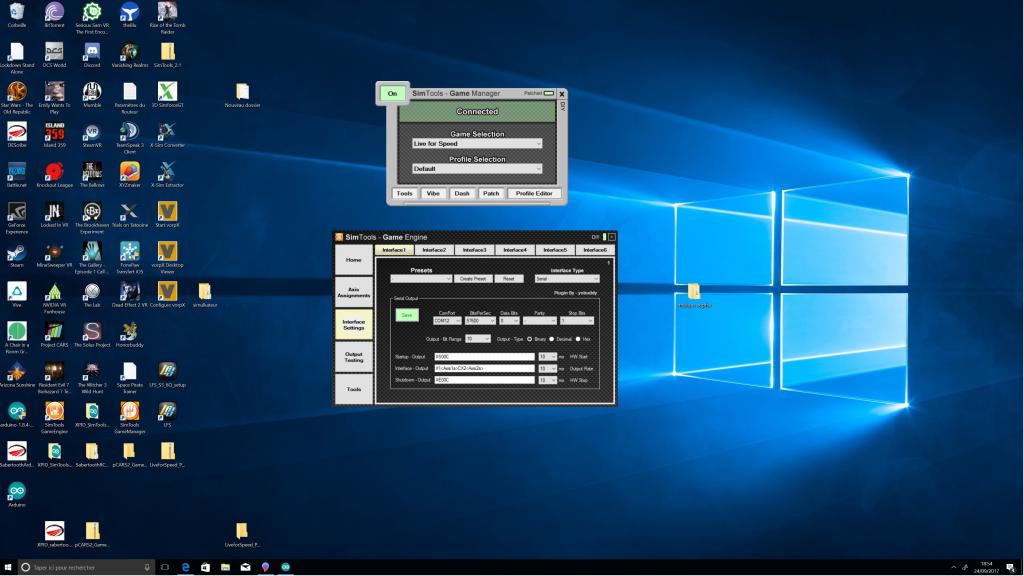

et la rien ne ce passe !!!   réfléchi
normal ?

Pour la partie logiciel les photos sont trop faible on vois pas si y a des erreurs ou pas

pourquoi la qualité est si pourri

MessagePosté le: Dim 24 Sep - 20:57 (2017)    Sujet du message: simulateur Répondre en citant

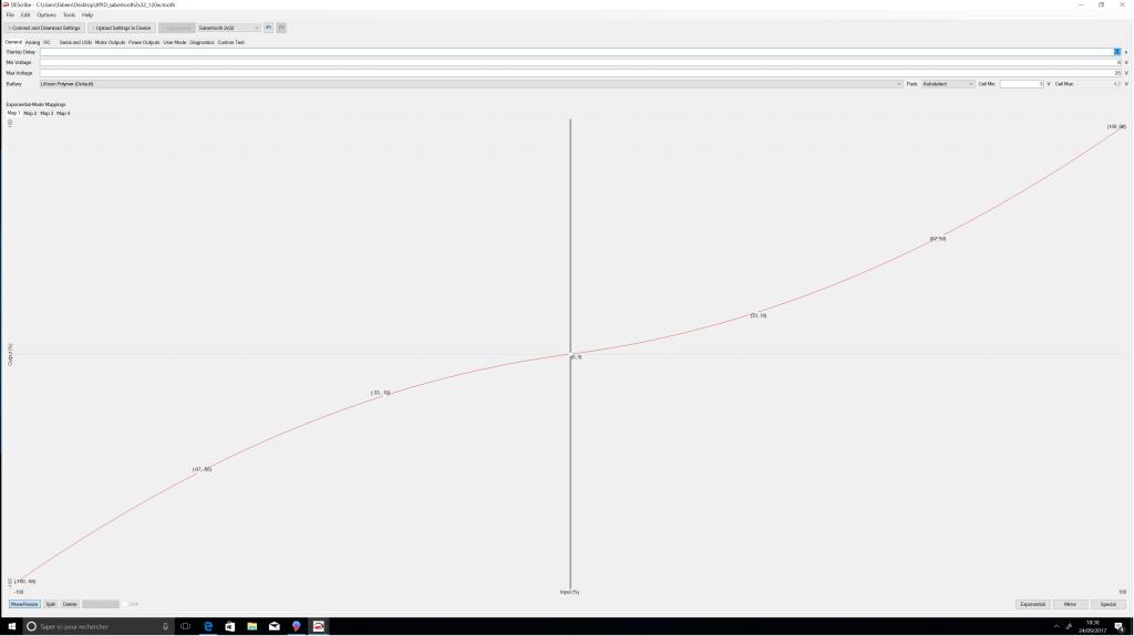

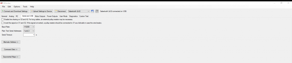

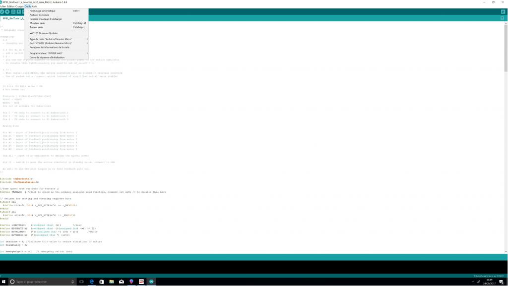

oui c'est très difficile a lire tes photos,,,
bref,, de toute façon tu dois commencer par essayer de faire bouger tes moteurs (avec potentiomètre monté sur les moteurs) avec output testing, si ça marche pas la, ne teste même pas un jeu ça ne sert a rien
essaye avec le programme de dessin "paint" de rogner tes photos pour qu'il ne reste que la partie intéressante pour nous, et redimenssionne le format maximal de 1024*768 pour les diffuser ici
j'arrive même pas a lire c'est quoi comme code que tu as injecté, ni ce que tu as mis dans simtools,,
d'ailleurs il manque ton profil par défaut pour voir comment ce que tu as fait, c'est dans axis assignment
et le programme arduino doit être coupé quand tu as ouvert simtools
pour describe seul les écrans ou tu as du changer la vitesse a 115200 bauds et ou tu as du ajuster la limite d'ampérage des moteurs nous intéresse

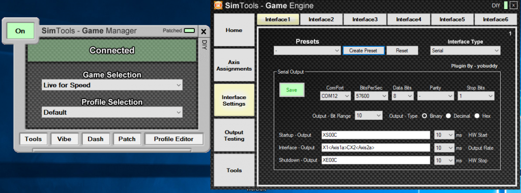

Normalement il y a tous les fichiers de config sur mon sujet des codes Arduino, si tu as bien utilisé ces fichiers pour paramétrer la Sabertooth et que tu as pris le code 1.6 des Arduino alors ça devrait fonctionner. Au moins pour les tests.
tu peux nous faire des photos de ton câblage s'il te plait ?

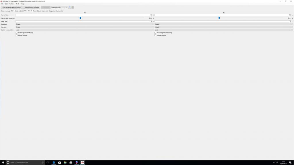

MessagePosté le: Lun 25 Sep - 13:38 (2017)    Sujet du message: simulateur Répondre en citant
As-tu fait des tests dans Output Testing ?

MessagePosté le: Lun 25 Sep - 14:03 (2017)    Sujet du message: simulateur Répondre en citant
La parité n'est pas fixée dans Game Engine, il manque un C après Axis2a et tu peux diminuer les 10 ms à 2 ms

je mais quoi en parité ?

Aaaaa ça bouge  Okay
ou je peux trouvé un exemple pour les  assignements en 2 dof

Tu configures le profile par défaut dans axis assignment tu mets 2 effets (roll et pitch par exemple). Tu mets 100% aux effets sur les deux axes.
Sinon regarde le tutoriel de simtools c'est tout expliqué

Bonsoir j'ai encore une petite question comment je règle un angle maxi ?     Par exemple quand je tourne mon simulateur penche beaucoup trop .
Messages: 15 665
Point(s): 157 567
Moyenne de points: 10,06
MessagePosté le: Mer 27 Sep - 22:57 (2017)    Sujet du message: simulateur Répondre en citant
Ce sont les % dans Axis Assignments qui définissent le % de l'axe utilisé.
